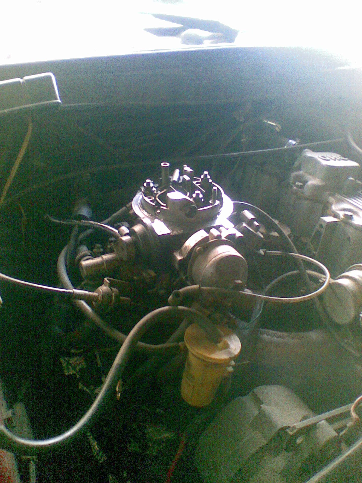

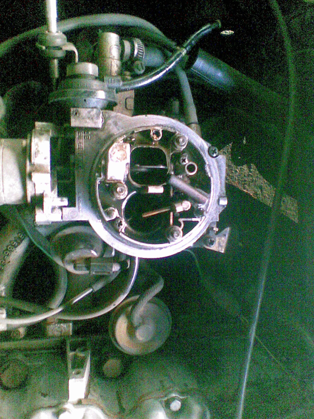

#67 demon007
demon007
  • Cообщений: 130
  • Город:Беларусь,Гомельска Обл.,Речица
  • Автомобиль: opel omega a 87 C20Ne карб. , ford taurus 94 3.0iV6.
Отправлено 05 Июль 2011 - 22:51
Цитата(vanyok_071 @ 5.7.2011, 21:25) Просмотр сообщения
А какой у тебя карб?марка и модель. Или скинь фото. У меня тоже карб. Машина шла с карбом с завода.
карбюратор у меня pierburg 2E, он какойто странный нет ни одного регулировочного винта...

#68 valeryi333
valeryi333
  • Cообщений: 371
  • Город:Алчевск украина
  • Автомобиль: opel omega a caravan с20ne
Отправлено 05 Июль 2011 - 23:07
Цитата(demon007 @ 5.7.2011, 21:22) Просмотр сообщения
может быть датчик холостого хода? датчик холла стоит в трамплёре у меня эт точно знаю.
нет датчик положения коленвала правда у меня инжектор карб может и отличаться у меня трамблер на распред валу
Сообщение отредактировал valeryi333: 05 Июль 2011 - 23:08

#71 demon007
demon007
  • Cообщений: 130
Отправлено 06 Июль 2011 - 19:16
Цитата(vanyok_071 @ 5.7.2011, 22:13) Просмотр сообщения
Могу скинуть литературу по карбам для немцев.Там есть один винт в отверстии, куда крепится трос дроссельной заслонки. Параллельно тросу.А второй находится перпендикулярно тросу,под ним. Он утоплен в корпус. На нём может стоять заглушка. У меня Pierburg E2E. Там несколько модификаций карба было. Я свой только по литературе сделал(Восстанавливал из кусочков,и настраивал). Теперь по городу 9л. И работает как часики.
Везёт вам)) 9 на 100)) у меня минимум 12 на 100 по городу. А это не вы пытались поставить себе инжектор?(возможно путаю вас с кем либо)
Цитата(жоня @ 6.7.2011, 6:18) Просмотр сообщения
ого..не может быть ai.gif ..у меня 2E тоже ...там 2 винта точно...1 регулирует холостой...1 CO
на всяк прикрепил тебе полезную по этому карбу литературку
нарисовал примерно где винты..ищи там под карбом в этих местах
в этих местах у меня нет ни чего, винт регулировки хх есть, но самой системы (я обвёл на рисунке) нет.
