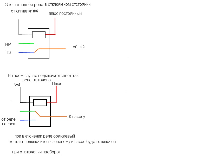

Цитата(Mapoqep @ 15.11.2011, 1:51) Просмотр сообщения
1 синий, другие 2 синие с белой и красной полосой. вот между двумя какими то постоянно замкнуто а 3й постоянно в ноль, кароче провода ни о чем. я их выкинул. седня паял сигналку дальше. не работает "модуль" блокировки (черно-желтый провод по схеме) который должен минус на реле давать. минус не дает, походу погорело чето. ибо пробовал тип контактов менять через Valet результат нулевой.
Черно-желтый провод (№4) - отрицательный программируемый выход состояния сигнализации. Максимальный ток нагрузки выхода 300мА. Выход предназначен для подключения дополнительного внешнего реле блокировки, тип контактов реле (НЗ или HP) программируется.
Оно включается токо либо при включении сигнализации, либо при тревоге. У меня при постановке на охрану пропадает масса на нем т.к. реле блокировки НР. (нормально разомкнутое)
Сообщение отредактировал X_DreaM: 15 Ноябрь 2011 - 12:46
это я все тоже читал. но как ни странно минуса на нем нет ни при постановке на охрану не при снятии с нее (контакты менял в мозгах), а вот при тревоге не пробовал смотреть. седня проверю. если не але попробую еще сбросить сигналку и посмотреть. если тоже глухо то запитаю на 3й доп. канал. вот тока придется дополнительно с брелка его включать smile.gif но зато лишняя защита от дурака smile.gif кто не знает фиг заведет. пьяным друзьям наверное понравится ))))
UPD: итак. все проверил. пока не сбросил сигналку в дэфолт картина не менялась. после сброса, минус появился при постановке на охрану. меня это не устраивает ибо нужно чтоб при "зажигании появлялся ... смена контактов результата не дала, странно конечно, теоретически должно было помочь. плевать. блокировку бензонасоса, сделал на программируемом 3м канале. и теперь если не знать и не врубить этот канал с брелка, черт ты заведешься. отличная сигнался с секретом получилась. пьяные друзья оценят я думаю bg.gif
Сообщение отредактировал Mapoqep: 15 Ноябрь 2011 - 23:05
ну почему же, поидее работает правильно, но в настройках должно меняться. В твоем случае при постановке на охрану подается минус и реле отключает питание от насоса. конешно лучше бы чтобы при постановке наоборот минус пропадал. вот я нарисовал как все работает[attachmentid=81489]
ну вот меня напрягло как раз то что не меняется ни фига (может конечно опять что не так жал, но уже переделывать неохота). а подключать на 5ти контактном реле меня напрягло то, что если вырвать сигналку то релюха замкнет насос. (схема подключения подразумевает же работу насоса без питания на реле) и ни какой блокировки не получится. но я как и раньше писал сделал 3й доп канал на работу в постоянку и включение насоса с брелка (на 4х контактном реле), что впринципе отвечает моим хотелкам. причем в такой своеобразной секретке можно сделать 2 положения. или включать насос без зажигания сразу же с брелка после снятия с охраны или включение насоса только после включения зажигания. еще 1 ступень получилась smile.gif впринципе можно было и не делать всего этого, на мое ведро мало кто позарится, но как раньше говорил в первую очередь это защита от дурака и от покатушек друзей, и детей друзей без твоего ведома.
хорошо предумано, У меня реле включается токо при снятии с охраны(при включении реле, включается цепь бензонасоса). Главное чтобы все работала, и охраняло smile.gif
