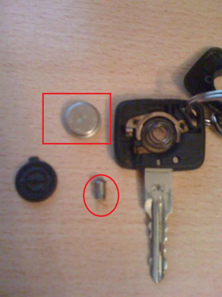

Отправлено 16 Февраль 2014 - 16:33
tor323, о господи... Вот измудрились то, короче как я понял, в режиме охраны со штатной противоугонкой ( если есть такая ) при включении зажигания стартер начинает неистово кружить, тем самым сбивая воришку с толка и в итоге сгорает на хрен, если тот всё таки пытается свалить на угоняемом автомобиле...
Я прозванивал этот провод в стоковом исполнении, то есть без сигналки, на нём есть + при вкл. зажигании, однако стартер не крутит, только когда поворачиваешь ключ, собснно как и должно быть.
Примечательно то, что при разрыве этого провода при работающем двигателе, ничего не происходит, кроме того, что слегка подпрыгивают обороты ХХ и становятся на место...
И кстати на ключе у меня значок Опель нажимается))), типа кнопка какая то, но ниче не происходит).
Ради интереса разобрал этот ключ ша: [attachmentid=111299]
Кнопка - это подсветка!!! Овалом отметил лампочку ( она расколота ), в квадрате батарейка. Я х...ею, это 93!!! год! Блин, как же мы отстали...
Сообщение отредактировал VK63: 16 Февраль 2014 - 18:27
Быть добру)))!

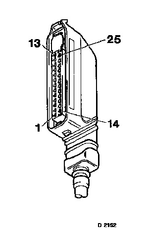

#110 tor323
tor323
  • Cообщений: 4 536
  • Город:Краснодарский край
Отправлено 17 Февраль 2014 - 02:23
VK63, а ничего и не должно происходить при его разрыве в режиме без охраны, мне и самому давно было интересно принцып работы этой схемы и на что она расчитана, вроде теперь всё понятно...но опять же если в штатной сборке на проводе от DWA есть постоянное напряжение то по идее должно было срабатывать втягивающее стартера.
Да в ключе была подсветка...моя правда уже не работала(батарейка), а после падения с третьего этажа мимо рук..."приказала долго жить" Изображение
вот кстати и сам 25-пиновый разъём штатной сигналки, номера и цвета смотрите здесь http://opel-astra1.5.../jpg/12/sh7.jpg, сразу скажу что распиновка в этих схемах актуальна только до мая 95г., саму распиновку обоих постараюсь выложить здесь или в FAQ
[attachmentid=111303]
