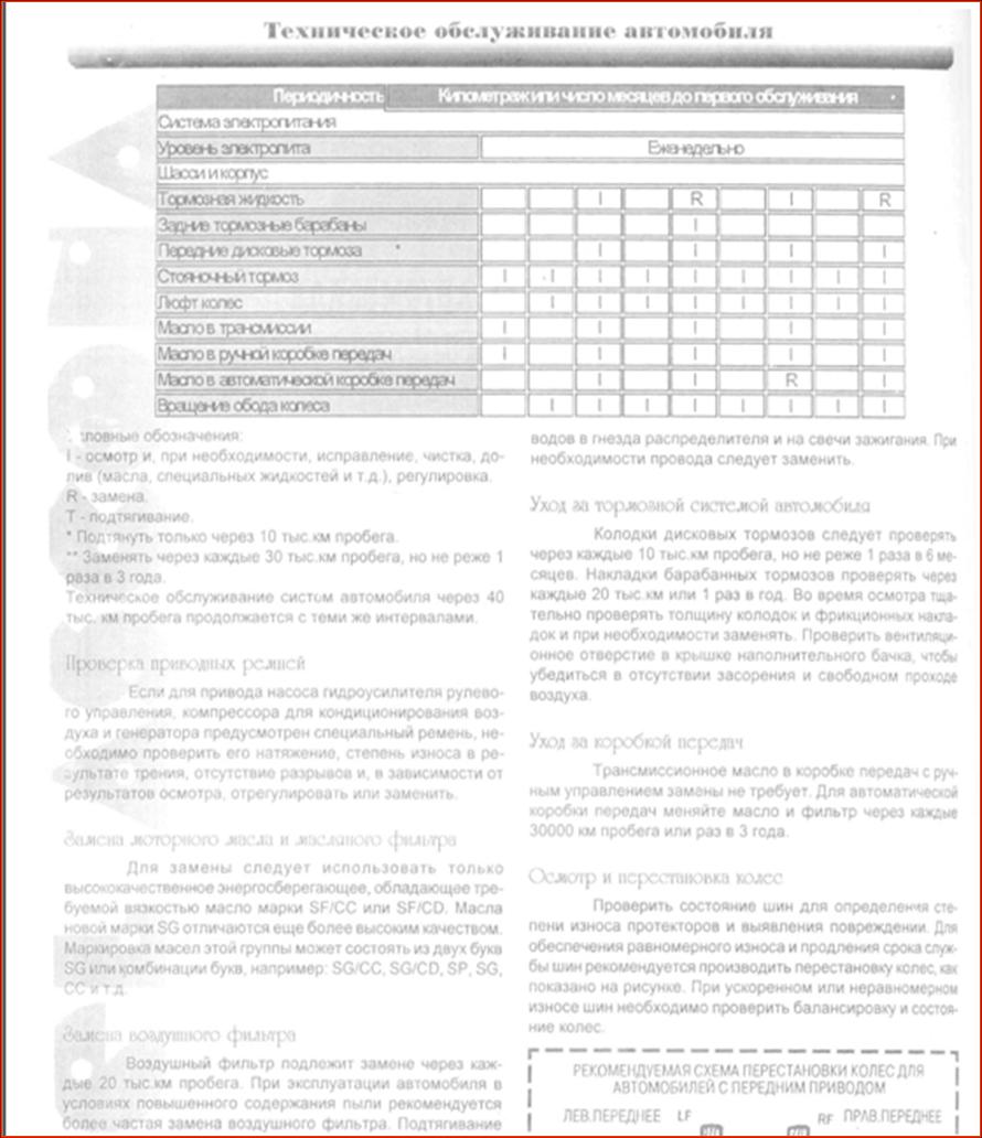

Что бы не спорить неаргументировано: выдержка из книги
[attachmentid=27937]
Могу только повториться - в КПП нет процесса горения, как в дрыге. Масло на весь срок службы КПП(не будем вдаваться в частные моменты)
Наверняка есть другие задачи, которые машина требует выполнить.
А болт в поддоне коробки - теперь ещё одна выступающая деталь, которой можно зацепиться на наших порой ужасных дорогах.
Пацаны, спорный момент! Хочется услышать мнения других!

Я тоже читал, и не в одной книге по асконе, что масло в МКПП заливается, на весь срок службы автомобиля. Но интересно другое, расчитывали ли разработчики, что она будет эксплуатироваться четверть века... Я менял масло в КПП при смене 4-х на 5-и ступку. Это было гдето в 16-17 лет авто, масло было чистое, но раз уж разобрали было решено залить новое.

Из книжки:
15 000 проверка уровня, если мало- долить.
90 000 смена масла. Замечание: Это действие требуется при 50 000км (или4 года) на моделях с 1983.
