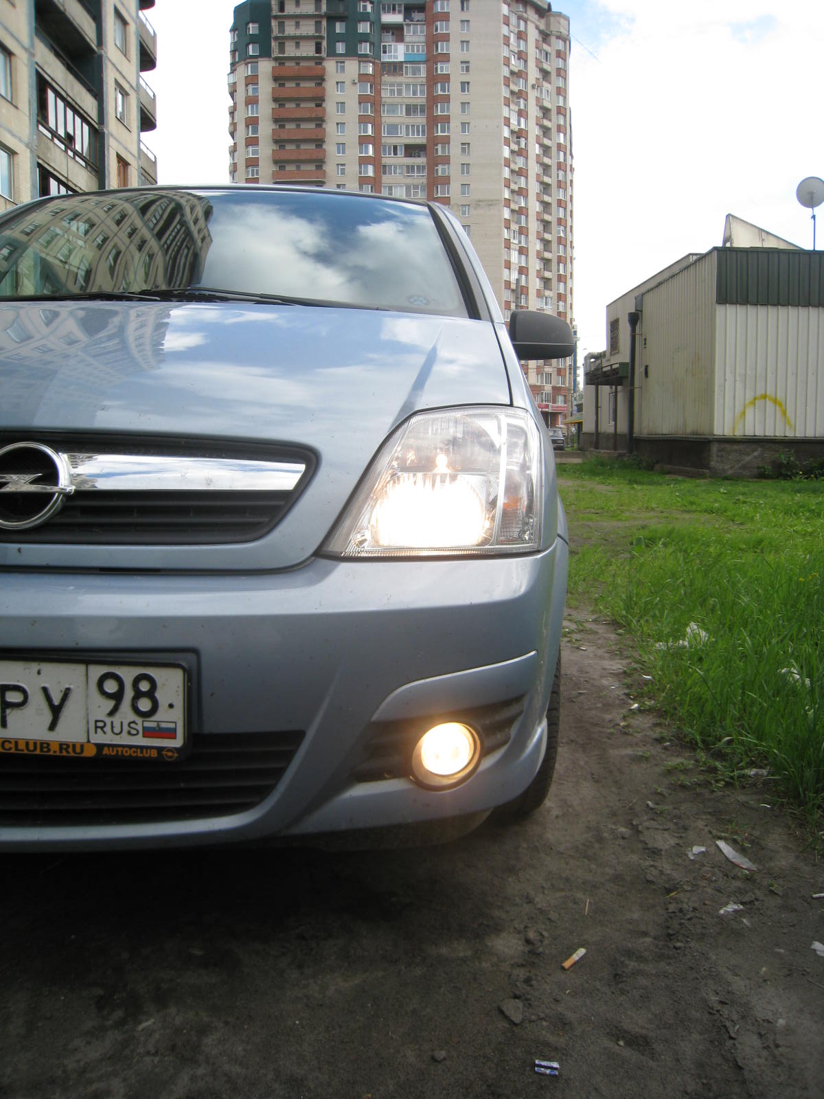

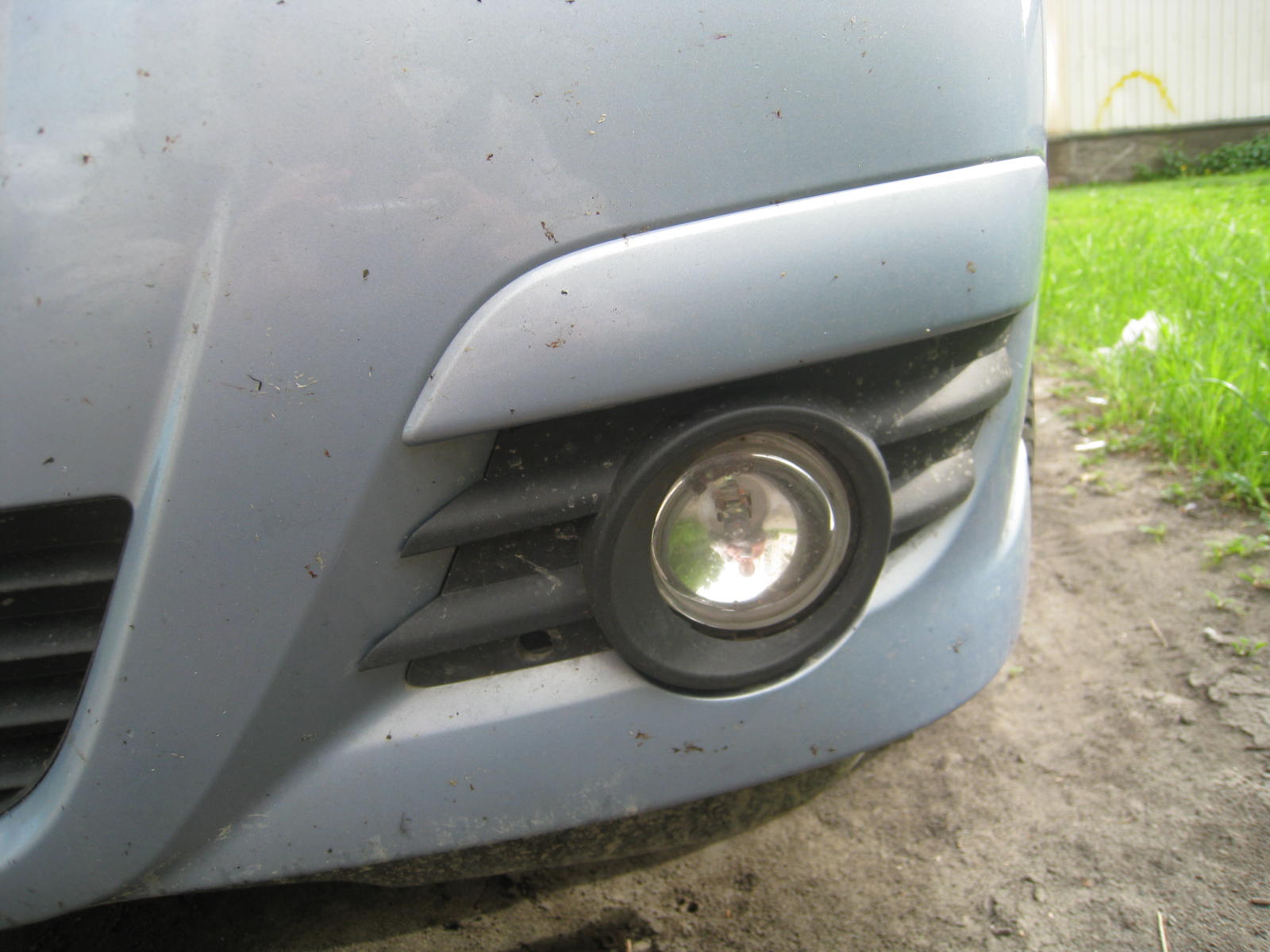

Цитата(VVsevolod @ 23.5.2010, 19:01) Просмотр сообщения
Народ, а про установку противотуманок, которых не было в штатной комплектации кто может подробно отписаться. Именно подробно: что поставил, как, куда и т.д. Если фотоотчет будет, так ваще az.gif с меня...
Поставить можно ,даже не оригинальные...К сожалению фото отчета нет.
[attachmentid=52851][attachmentid=52853]
А что за фары, как ставил?
Кстати, как снимаются штатные заглушки в местах противотуманок - надеюсь бампер снимать не надо...

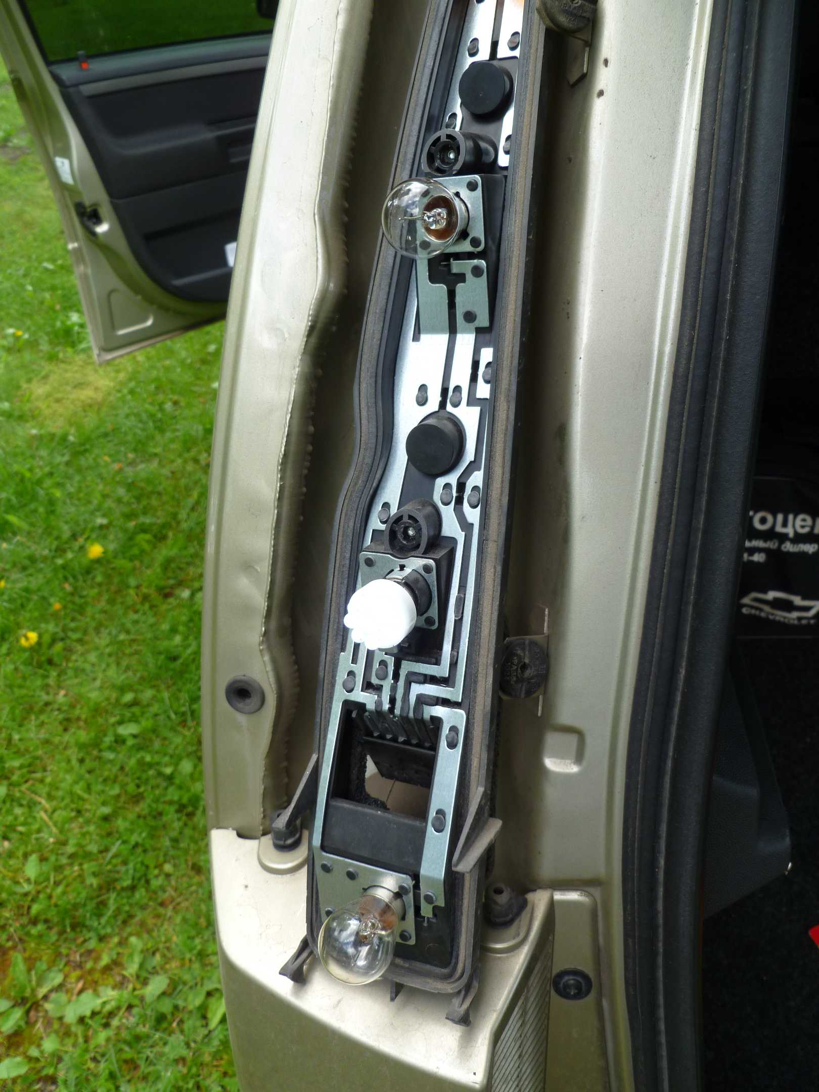

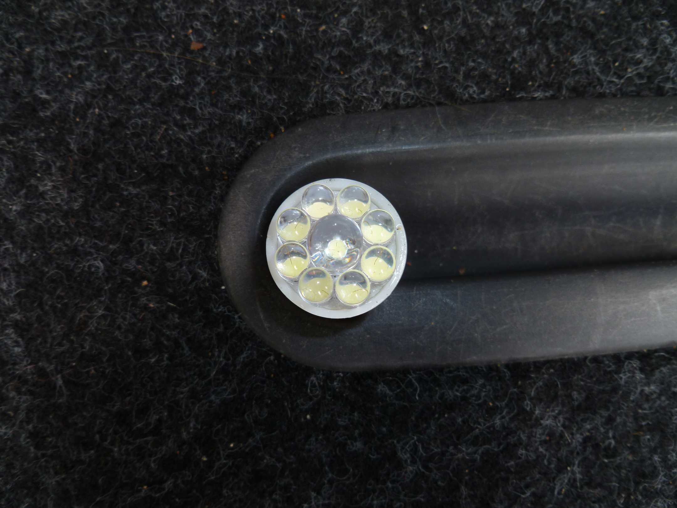

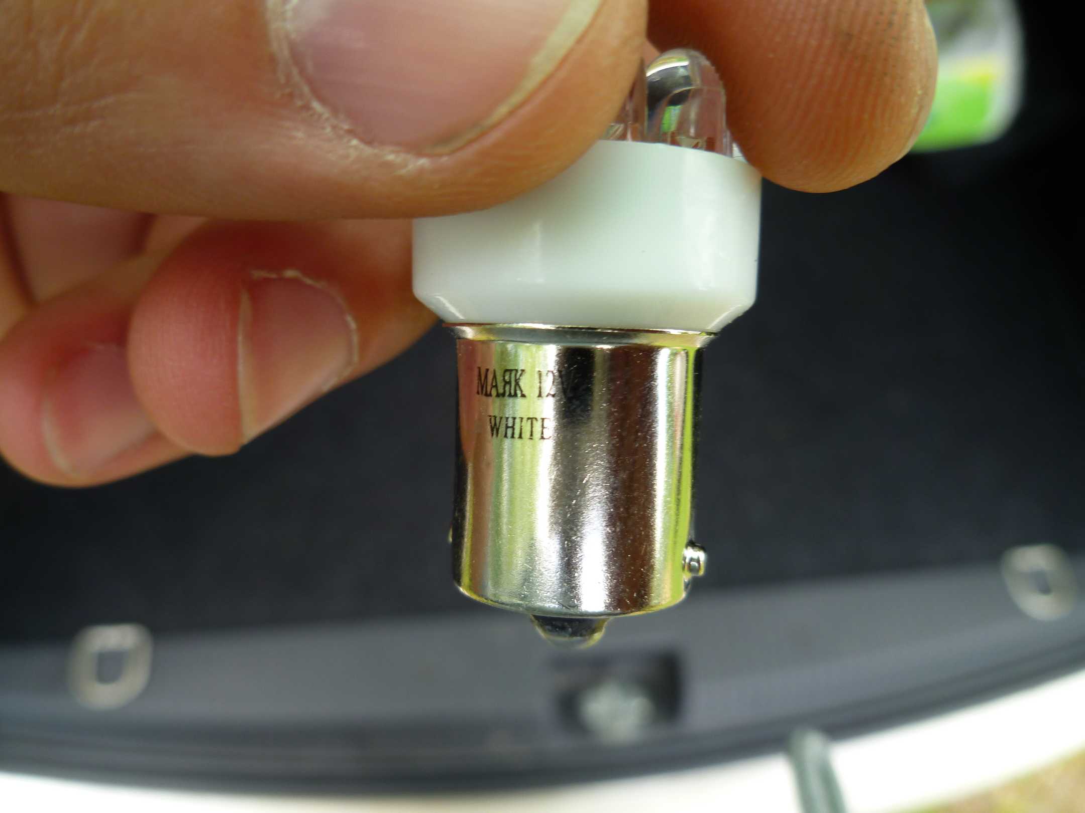

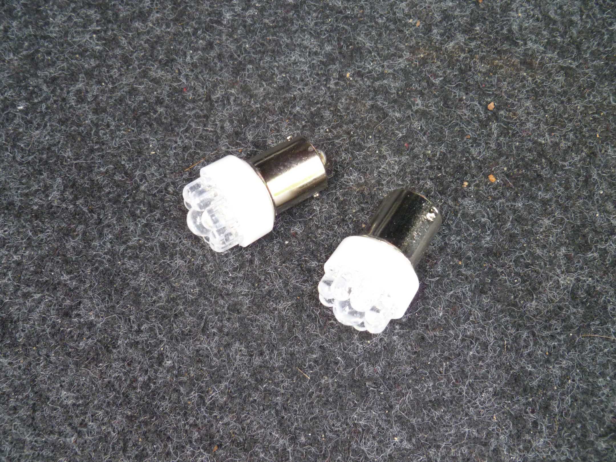

Отправлено 07 Июнь 2010 - 23:13
Вот вкрутил в габариты лампы диодные - надоело обычные менять - цена вопроса 64 руб. за штуку.
тоже ставил аналогичные года два назад. Все ОК, но не нравится только то что они направленные, то есть светят строго назад и нет у них светового потока в боковых, относительно оси лампы, направлениях. Вид получается не совсем айс. Думаю поставить потом другие у которых есть еще диоды по окружности которые светят в бока, так будет красивее выглядеть горящий фонарь, как то полноценне чтоль. как то так.
только в стоп-сигналы не ставьте - при установке диодных ламп в стоп-сигналы начинает светиться третий стоп на хлопушке вполнакала.

Отправлено 11 Июнь 2010 - 07:47
Поставил себе в стоп-сигналы, светятся сами стопы и то днем незаметно только ночью можно заметить.

Цитата(Uncle Bob @ 11.6.2010, 11:34) Просмотр сообщения
Чуток в сторону от темы: меня последнее время "преследуют" десятки-универсалы цвета "мурена" со смененными местами проводами габаритов и стопов! Вот едет такой дурак впереди тебя часами и каждую секунду мозг даёт команду: Машина впереди тормозит!!!
Специально посмотрел и поспрашивал - типа мода такая. Штатные фонари (не уродство китайское с имитацией "иномарки", за это вообще давить надо владельцев вместе с инспектором, чья фамилия стоит на талоне ТО) на машине и вот такой сюрприз. aq.gif
Господа не волнуйтесь я Вам фотки пришлю и вы увидите что это за свечение.
Когда на педаль тормоза жмешь светодиоды ярко загораются. Когда не жмешь они горят на 1 процент яркости, поскольку светодиоды горят и от слабого контрольного тока, который проходит как Вы знаете через наши стопсигналы.
