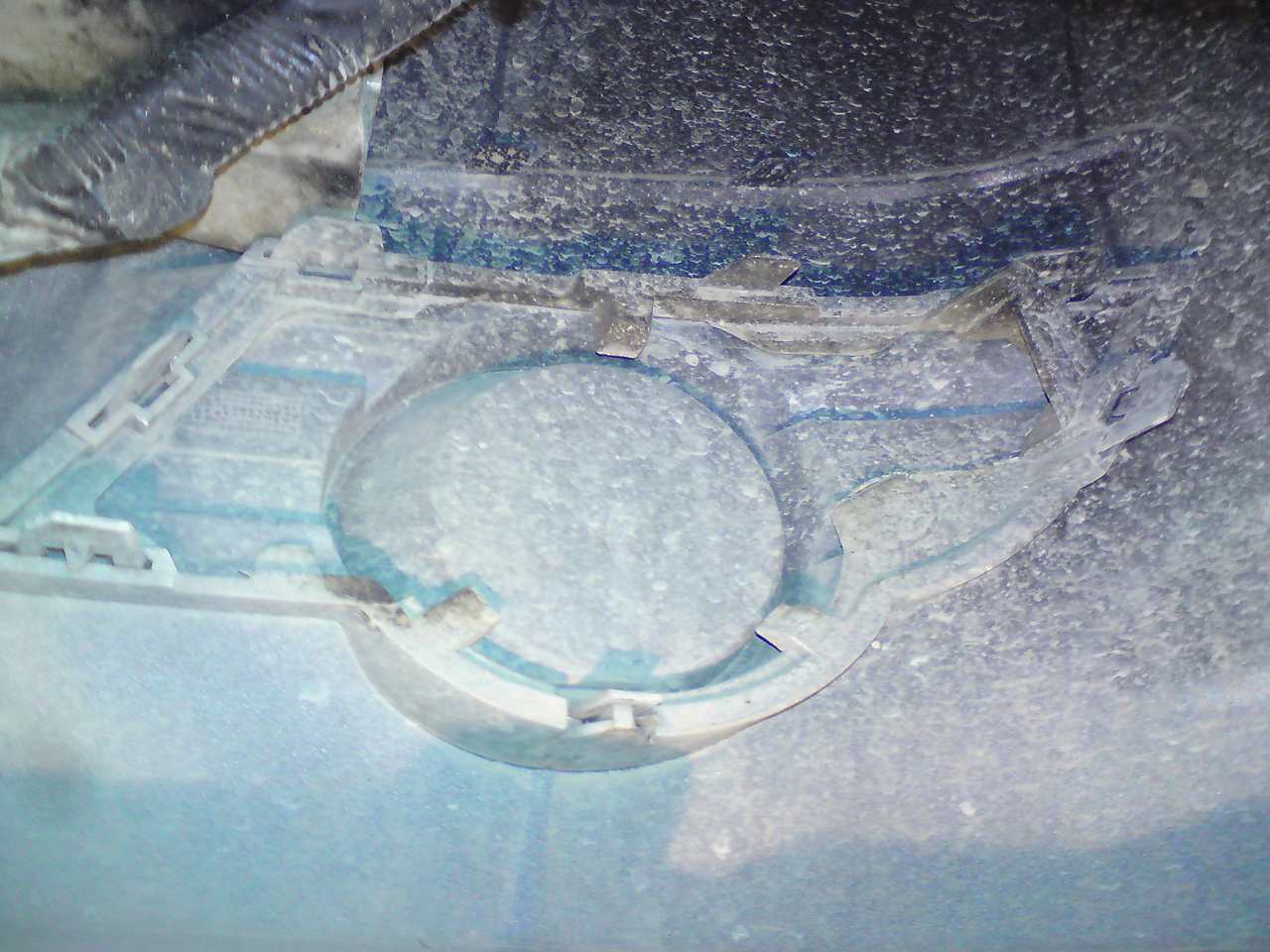

Задавал вопрос в этой ветке, как поставить противотуманки, если их нет в штатной комплектации.
После детального изучения проблемы хотелось бы уточнить некотрые тонкости smile.gif.
1. На фото - вид заглушки изнутри бампера. Вынимается она элементарным отжатием фиксаторов и вытаскиванием вперед. Для простого куска пластмассы, на который нет никакой нагрузки, крепление к бамперу вполне достойное. Но если на него навесить противотуманку, будут сопли. Бампер-то тонкий и полый внутри. Элькат дает два варианта вставок в бампер под туманки, но крепиться они будут также - на защелках к бамперу.
2. У кого стоят противотуманки штатно - какое там крепление.
Штатно они крепятся не к бамперу а к корпусу автомобиля.

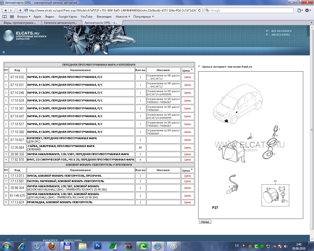

Устанавливаются в бокс. Фото нет, но есть инфа из ТИСа.
[attachmentid=54926]
[attachmentid=54927]
Наверное, если ПТФ стоят, то разобраться просто. А вот если там пустое место, то нефига не понятно...

Ничего загадочного, бампер - вид изнутри, три точки крепления бокса к бамперу, сверху винт и снизу два. На нижней картинке, там где 2 винта показаны под номером 3 - виден круглый лючок для доступа к собственно лампам. Вид снизу так сказать, из-под машины.

Бокс для ПТФ идет как отдельная деталь? И номер Экзиста, если есть smile.gif
Порадовать вас нечем. К сожалению, (не только вашему, но и всех тех, кто просто хотел поменятть лопнувшее/разбитое стекло ПТФ) противотуманная фара по частям не продаётся. Только в сборе...[attachmentid=54930]
Ну вот теперь разобрался вроде.
Туманка идет не как фара (типа что под номером "2" для ОРС в Экзисте), а как бокс с фарой внутри.

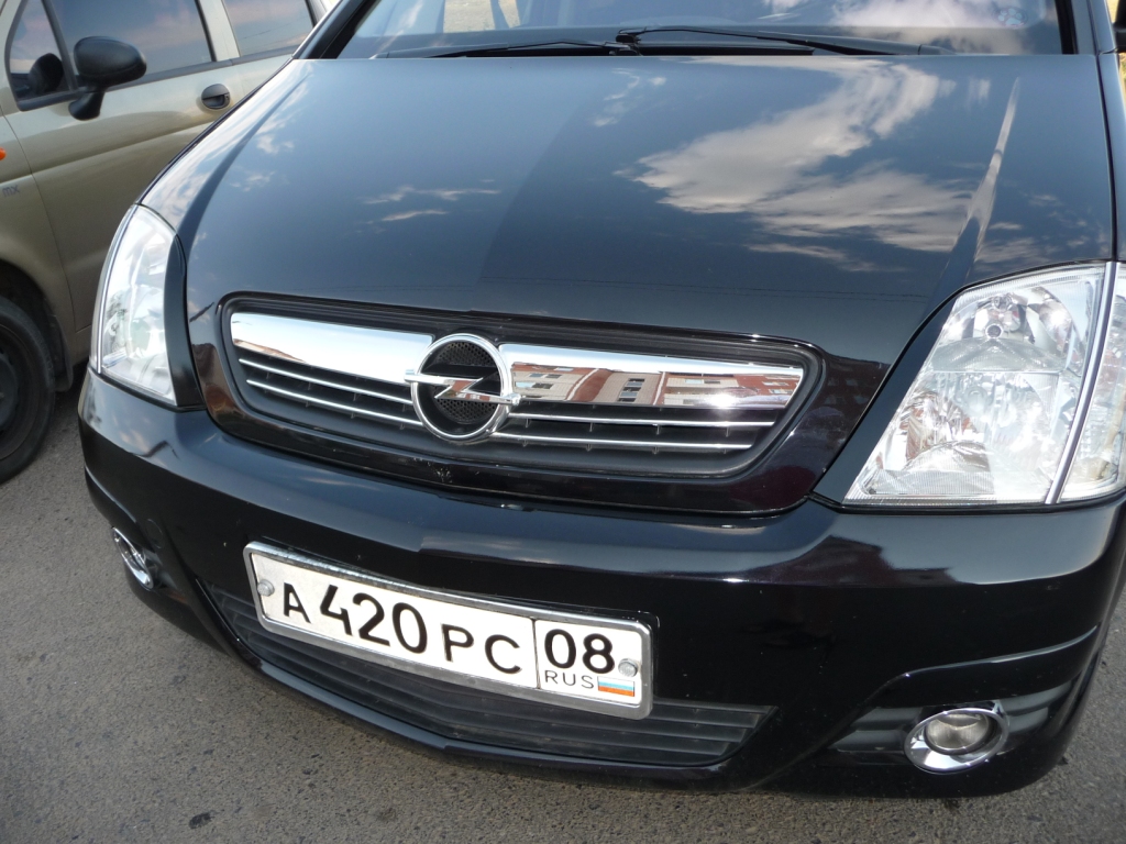

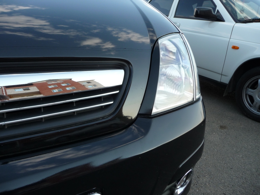

Немного "приколхозил" фары... Наклеил черную самоклейку на профиль продолжения псевдокапота... Вроде ничё... Выглядит как покраска... rolleyes.gif Если чё, отклеить сие пара минут. Брал самоклейку в магазине обоев. Реально можно подобрать под всю меривовскую цветовую гамму... Зрительно мордочка незначительно расширилась loveopel.gif .
Пробег 167 тыс. км

Отправлено 04 Июль 2010 - 10:34
Наверняка эта полоска меняет световой поток из фары. Она же закрыла часть рефлектора. Что-то должно измениться в свете. Если светить на стену ,то появится темный разрыв посередине. В оригинале его нет.
