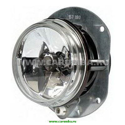

Зато наглядно представляю Hella - видел и щупал. Светит отлично, выглядит прилично smile.gif.
Единственная проблема - крепеж. Ну тут придется приложить руки к голове и сочинить что-то неповторимое.
У меня вышла некоторая заминка - заказал вставки в бампер под ПТФ хром, а что колечки хромовые под них идут отдельно не просёк. Как результат - еще неделю ждать.
Модуль Hella DE 90 на фото. Цена в районе 3500рэ за пару.

Наверное это модуль
D90мм модуль противотуманный свет (Н7)
http://www.allhella....icture_id=29783
У самого лопнула (но не высыпалась) линза правой ПТФ.
В раздумьях, чем заменить неоригинальным.
Вот, кстати, посадочные места HELLA
http://www.allhella....2-007_1_big.jpg
