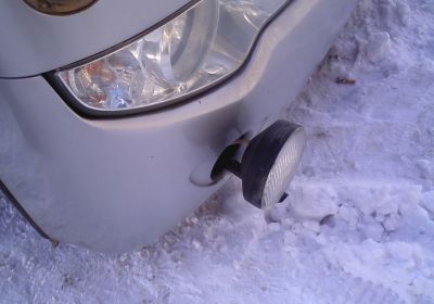

#467 Uncle Bob
Отправлено 14 Февраль 2011 - 17:09
Вот какую противотуманку надо ставить:
[attachmentid=66926]
