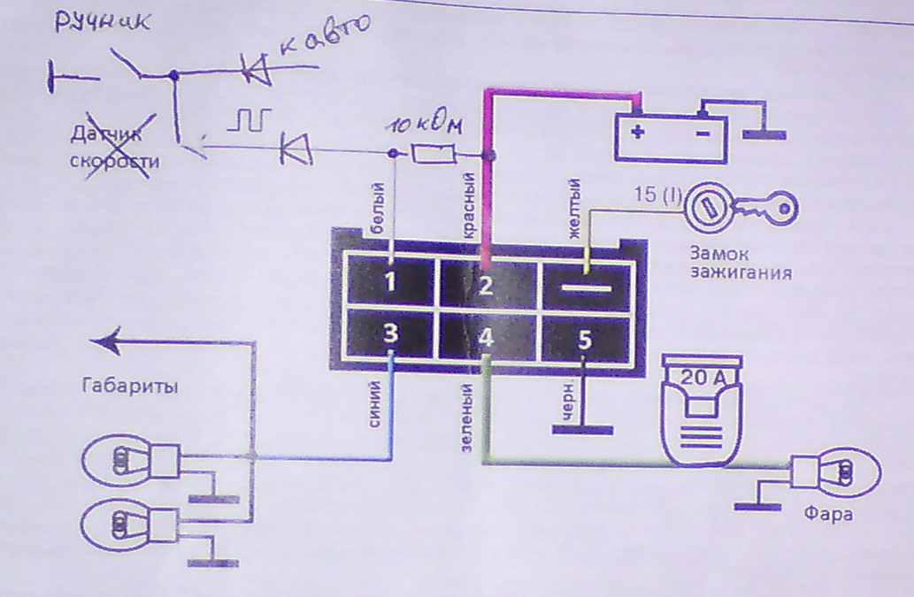

Здравствуйте! если можно про сигнал с ручника по подробнее, ставил себе на днях сигналку с запуском, ручник она видит постоянно включенным, надо тоже диодную развязку и подпорку по напряжению делать.
#637 VVsevolod
VVsevolod
  • Cообщений: 705
  • Автомобиль: Lexus GX 460
Отправлено 19 Октябрь 2011 - 21:45
[attachmentid=80200]
Человеку свойственно улыбаться!
