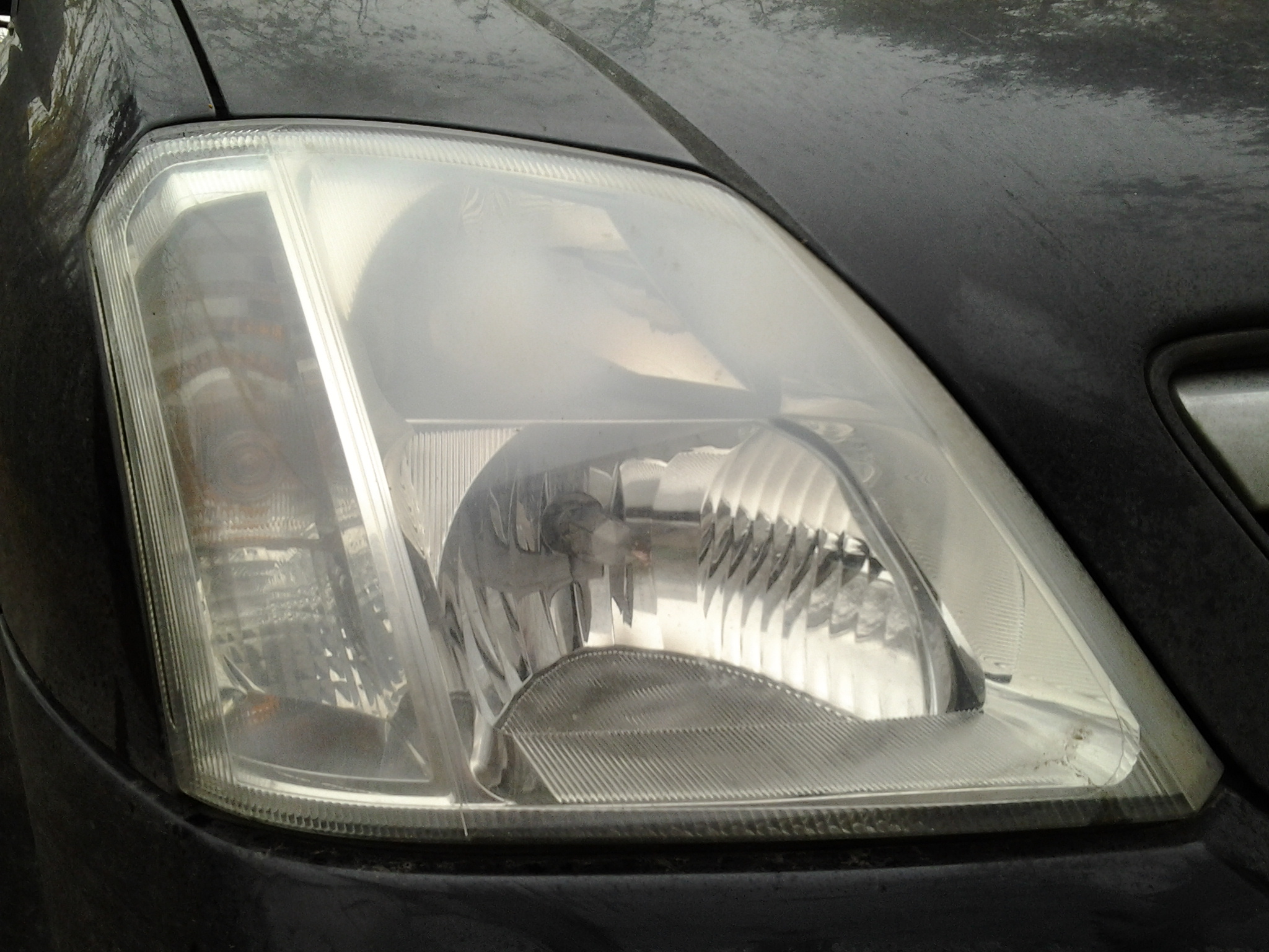

Цитата(Сидор @ 22.10.2012, 23:24) Просмотр сообщения
Лампа целая. Дальнюю даже вытащил, в кармашке лежит. Стекло без трещин. Вычитал, что при перегреве стекло белеет. Лампы ближнего приходится менять чуть ли не через полгода. Пробовал разных производителей, без большой разницы цена/срок службы. Грешу: не попалась ли какая китайская подделка с большим нагревом лампы.
Фару спасет только замена в сборе?
"Стекло" фары может побелеть еще, если поставть лампочку без ультрафиолетового (UV) фильтра.
Фару - только менять (может быть можно заменить только "стекло"???).
А кстати да - про фильтр-то! Сидор, посмотрите по оси пучка света - не в фокусе ли пятна?

Сидор, так лампы-то надо ставить с увеличенным сроком службы, а не с увеличенной понтоватостью smile.gif Osram Ultra Life года по полтора ходят
Случайно минус поставил, извини, а может и плюс. Дальная Филипс стояла, без всяких понтов. Понты не для моего возраста.
А вот фара.

Сидор, дальний редко используется, потому и сгорает реже. Это точно не запотевание? Крышки ламп все на месте?
В том то и дело, что запотевание как то видоизменяется по времени, конденсируется. А эти пятна статичны. Попробую в выходные залезть тоненькой палочкой, потереть изнутри.
Ясно одно, что какой то редкий случай. В инете похожего не нашел. Согласен и с тем, что дальний используется только в дальних ночных поездках, и то не всегда.
Раньше эксплуатировал фары только с настоящим стеклом. В каталогах отдельно "стекол" фар нет.
Кто-нибудь ставил фары не оригиналы (Китай, Тайвань)? Разница в цене 3-х кратная.
Сообщение отредактировал Сидор: 23 Октябрь 2012 - 19:13

Сидор, за колбу лампы при смене не брались? Просто перебираю возможные причины, если это осадок изнутри фары.

Да нет, не брался. Возможно при установке (ближней лампы) об края и задевал. При возможности еще и спиртом дополнительно обезжиривал, но не всегда.
http://www.mla.ru/news/news_199.html - вот что по лампам нашел. Хотя большой пользы от статьи не вижу.

Сидор, у меня похожая ситуация, только на правой фаре. Пятна чуть поменьше, но расположены вроде также. Незнаю связано или нет, но до этого словил на скорости конкретную яму в луже. Оба правых дика прокатывал. Пару дней ездил потихоньку на гнутых. А буквально через неделю появились пятна. Немогу сказать за какое время точно. На даче мыл машину небыло, а через пару дней появились. Уже полтора месяца езжу, пятна не увеличиваются и не уменьшаются. Дальним светом в период потемнения точно не пользовался. Лампы габаритов менялись полгода назад обе и стоят до сих пор. Если из-за ламп, то вроде как потемнели бы обе фары. Если не изменяет склероз, ламы габаритов бош, купленные в ашане.
Можт штурмовали где-нить лежачего полицейского прижавшись к правому краю? Тогда версия механического воздействия была-б актуальной.
Ценник на фару на экзисте тож навевает тоску. Завтра попытаюсь сделать фото.
P.S. Кстати, лампы дальнего света я за 4,5 года эксплуатации вообще ни разу не менял, как и противотуманок, так как пользуюсь редко, так что стоят заводские.
Габаритную менял, но не помню, левую или правую.
Побеление стекла из-за "полицейских" как то не логично.
Заметил тоже случайно. Показалось что не горит ближний. Чертыхнулся и в ближайшем магазине купил лампу. Собрался менять, присмотрелся, все работает, а стекло белое. Т.е. не могу даже связать побеление с каким то временным отрезком или какой то поездкой.

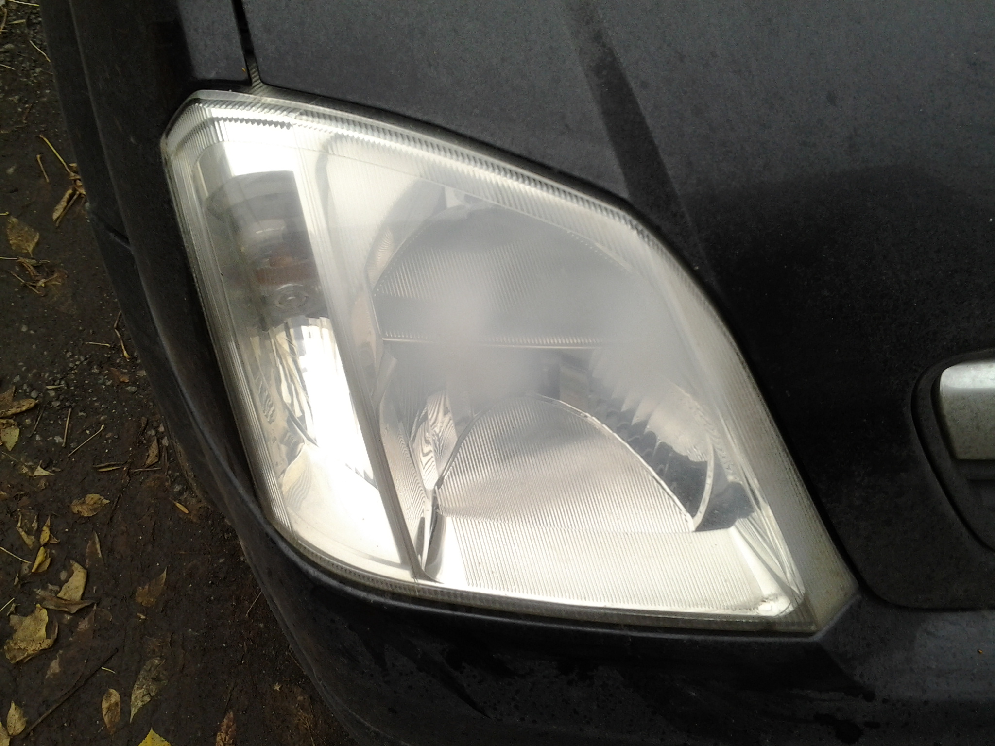

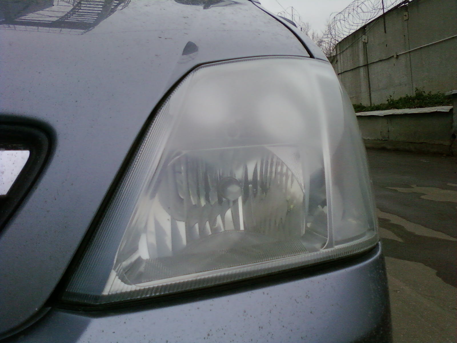

Обещанные фото фары. Так, для статистики.
а если как вариант,заехать на представительство и сделать запрос и преложить фото,понятно что не гарантия,но может не Вы первые не Вы последние,да и вразумительный ответ дадут
