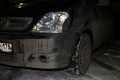

#810 Pennywise
Pennywise
  • Cообщений: 22
  • Автомобиль: opel meriva A 1.6, Z16XEP, 2008г, робот
Отправлено 11 Март 2013 - 09:03
Никак не могу найти противотуманки подходящие.
От старого владельца машина досталась без них. и как оказалось найти подходящие не так-то просто.
Дело в том, что если смотреть на экзисте, то по вин коду предлагает прямоугольные, но судя по всему бампер предыдущие хозяева меняли и поставили немного другой, на который противотуманки нужны круглые.
Пробовали поставить универсальные заменители, такие как у форд фокус, подходят по диаметру, но крепления другие и разьем подключения лампочки тоже другой.
Какие туманки искать в итоге?
фото отверстий под туманки:
(прошу прощения, что на фото машина грязная)

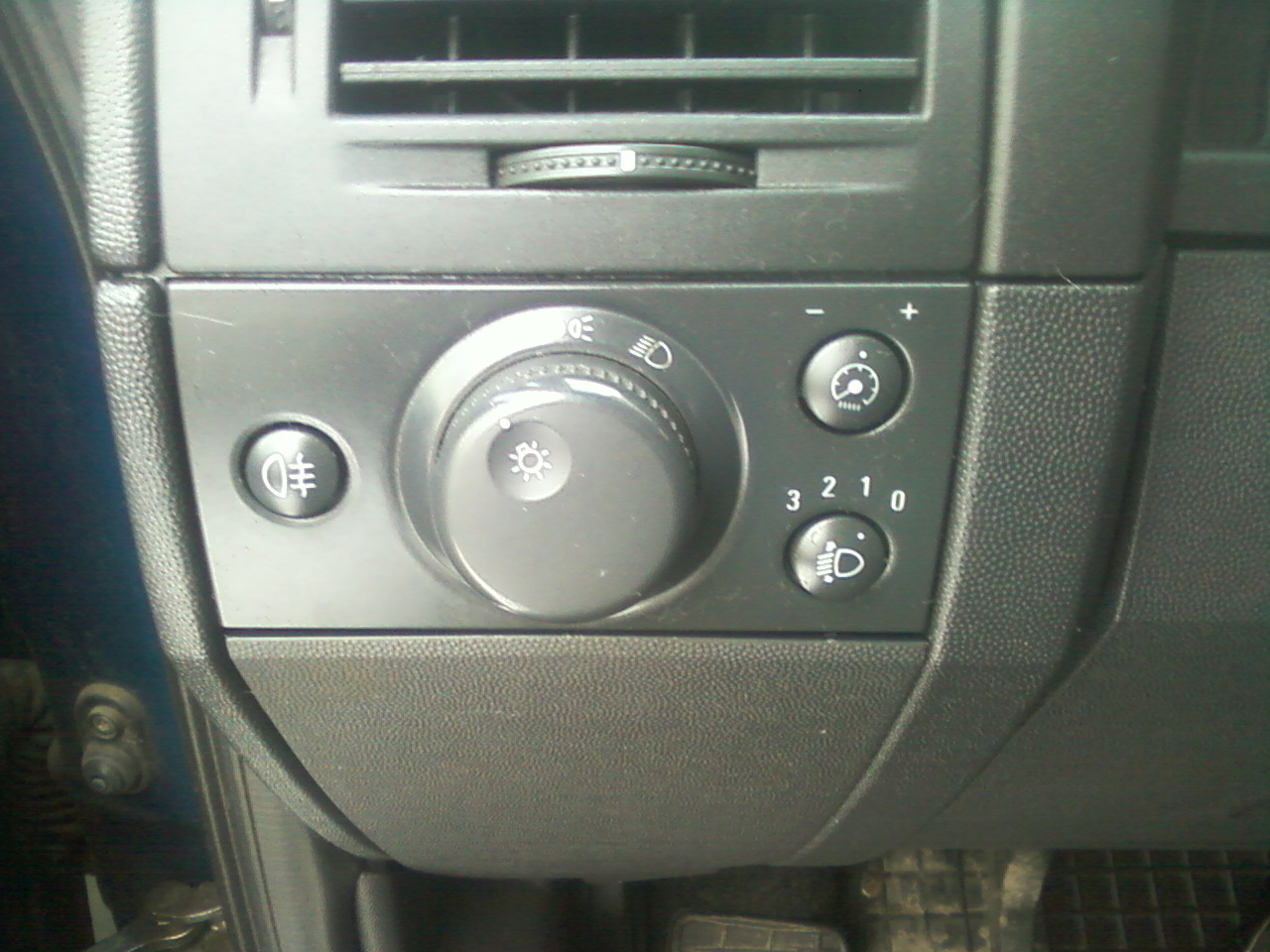

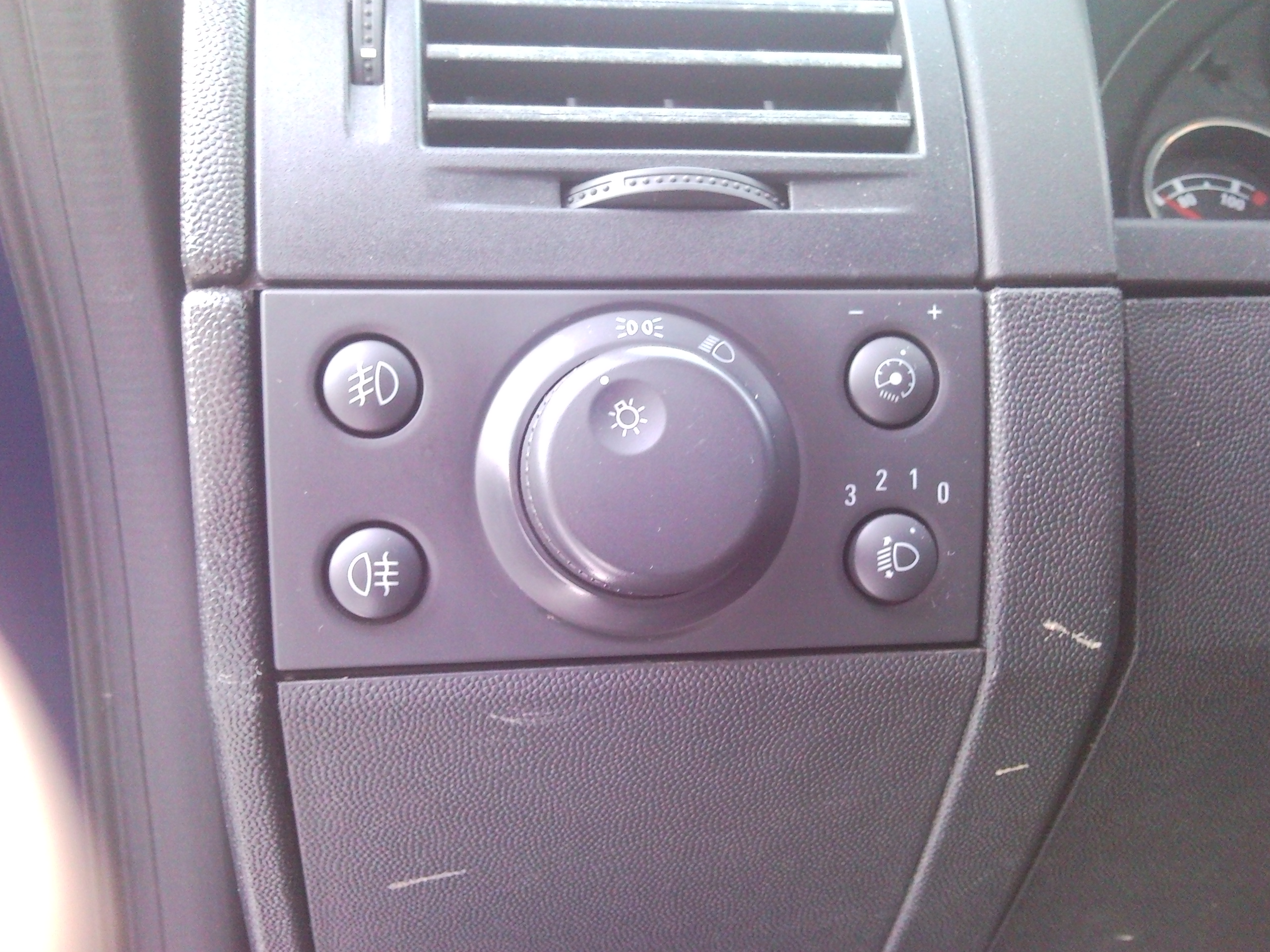

#819 alexsys74
alexsys74
  • Cообщений: 1 725
  • Город:Тюмень
Отправлено 12 Март 2013 - 09:19
Цитата(selar @ 12.3.2013, 10:07) Просмотр сообщения
И о чем это говорит?
Что у вас нет кнопки передних противотуманок. Значит с завода небыло и соответственно нет проводки.
К Вашему сведению - у корректора не кнопка, а переключатель.
Там должно быть 2 кнопки (задняя и передняя противотуманка), регулятор яркости приборки и переключатель корректора.
А вообще вот фото.

#820 sergeiSH
sergeiSH
  • Cообщений: 2 179
  • Город:Воронеж
Отправлено 13 Март 2013 - 19:11
А вообще вот фото.
А если вот так: [attachmentid=101521] , то нет у вас никакой подводки под ПТФ. Как и у меня, увы!
