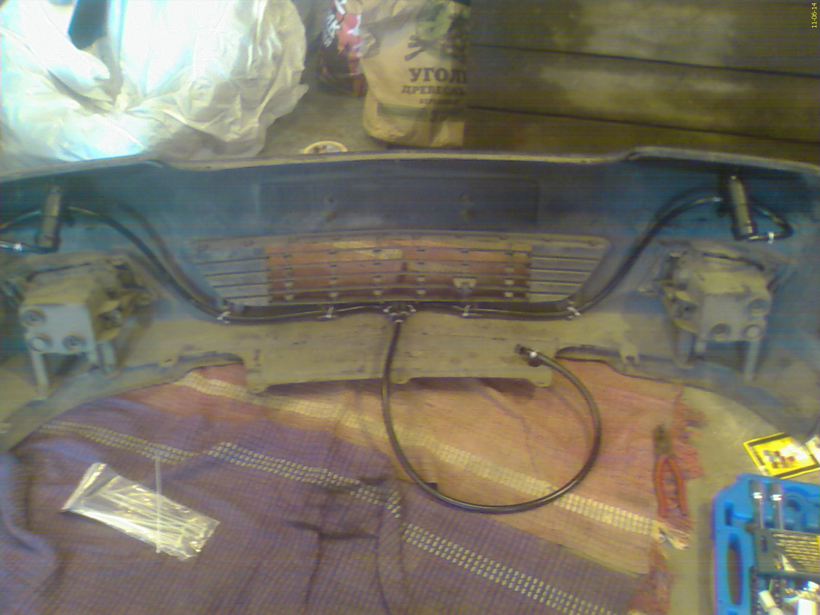

#829 mikeone
mikeone
  • Cообщений: 1 883
  • Город:Самара
Отправлено 01 Апрель 2013 - 17:09
Угу, подлез снизу,если поможет....
https://www.dropbox...... 16.38.20.jpg
https://www.dropbox...... 16.38.04.jpg
https://www.dropbox...... 16.38.39.jpg
https://www.dropbox...... 17.46.20.jpg
https://www.dropbox...... 17.46.23.jpg

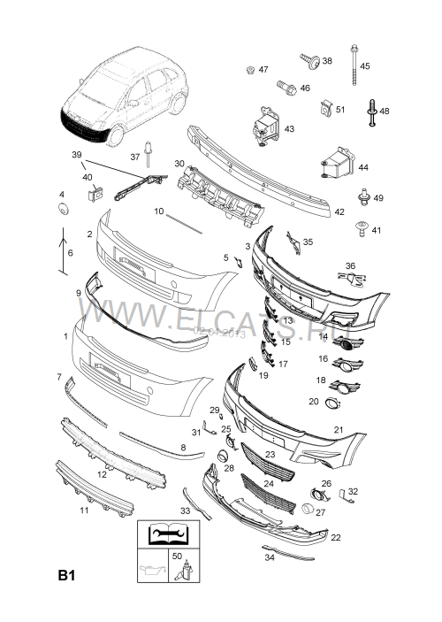

У меня бампер под №3, вставка с кольцом 17,18,19,20.

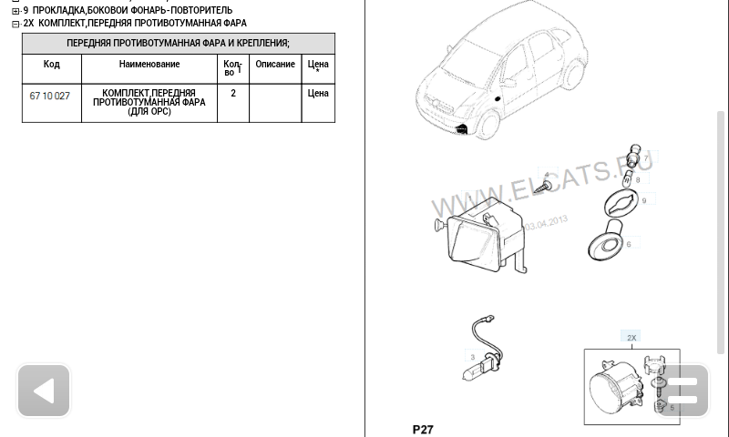

Судя по информации от экзиста, ставятся они на мериву опц с версией мотора 1,6 turbo (z16let). Там и бампер немного другой.
Вот данные с элкатс, вроде похоже:
[attachmentid=102179]

Тогда получается что мне не те ПТФ подобрали в Экзисте

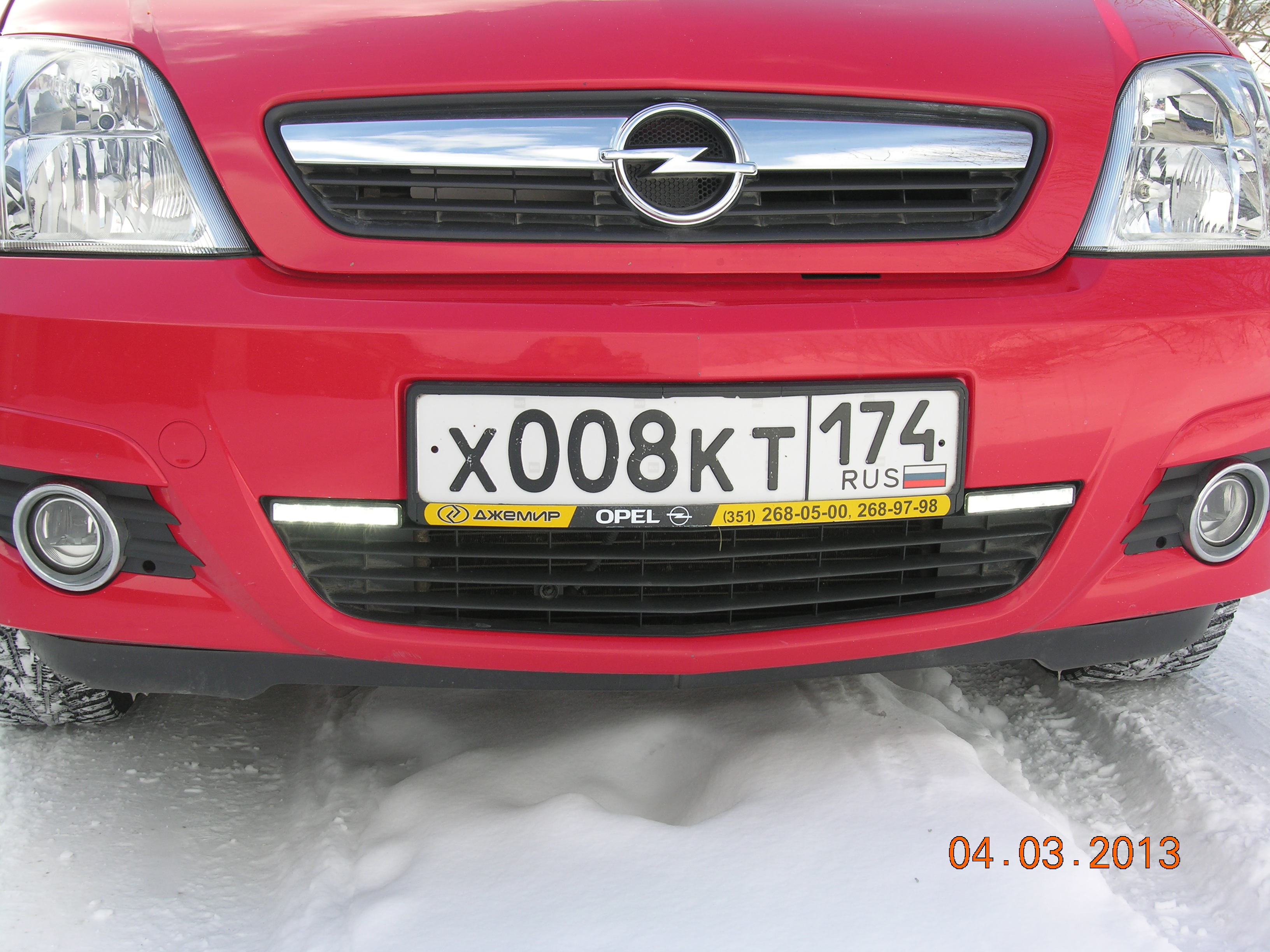

Сегодня подключал ходовые огни. Заранее забыл спросить, поэтому подключал по наитию, поскольку нет интернета в гараже. Ходовые огни включаются с габаритами, а отключаются с включением ближнего либо дальнего света - это правильно или нет ?
#836 Oleg008
Oleg008
  • Cообщений: 211
  • Город:Златоуст
  • Автомобиль: Opel Meriva 1,6 cosmo MT 2009
Отправлено 11 Апрель 2013 - 18:52
Нет . ДХО должны загораться в момент пуска двигателя и гаснуть при включении габаритных огней или ближнего света фар. Это требование к ДХО.

Нормально blink.gif . Типа среднее положение регулятора внешнего освещения в России вообще нафик не нужно?

Получается так. А какие огоньки и где им выбрано место ?

Да круглые яркие светодиоды, на месте противотуманок. Вчера техосмотр прошёл, решил, что теперь можно и подключить)))) (Сам девайс от предыдущего хозяина достался, только подключен не был. При техосмотре заставили снимать, но всё равно потом на место поставил и подключил, раз уж есть штуковины, не выбрасывать же)

Как-то так. [attachmentid=102536]
