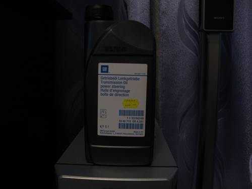

идеш в магазин(опелевский) и говориш мне нужна жидкость в бачек гура-она желтого цвета в литровой банке.а вообще жидкость просто так не утекает скорее всего ты попал на замену(ремонт)рулевой рейки и произойдет это очень скоро,готовь деньги av.gif
