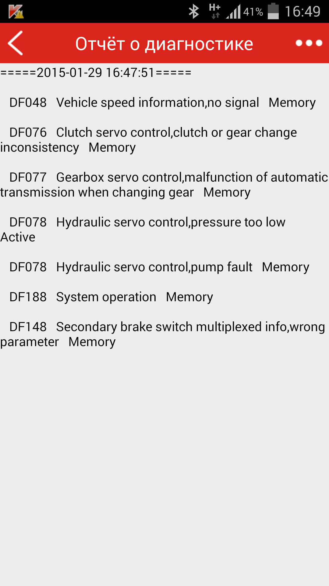

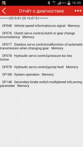

Отправлено 29 Январь 2015 - 21:32
Подскажите пожалуйста. Что означают эти коды и куда двигаться дальше?
Владимир
OPEL VIVARO 2.5 CDTI 2006г.
G9U 730
TEC-SHIFT РА6 робот
