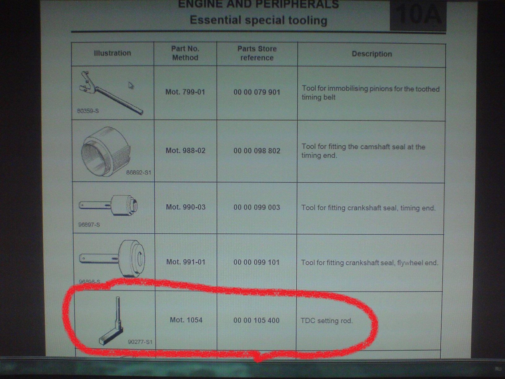

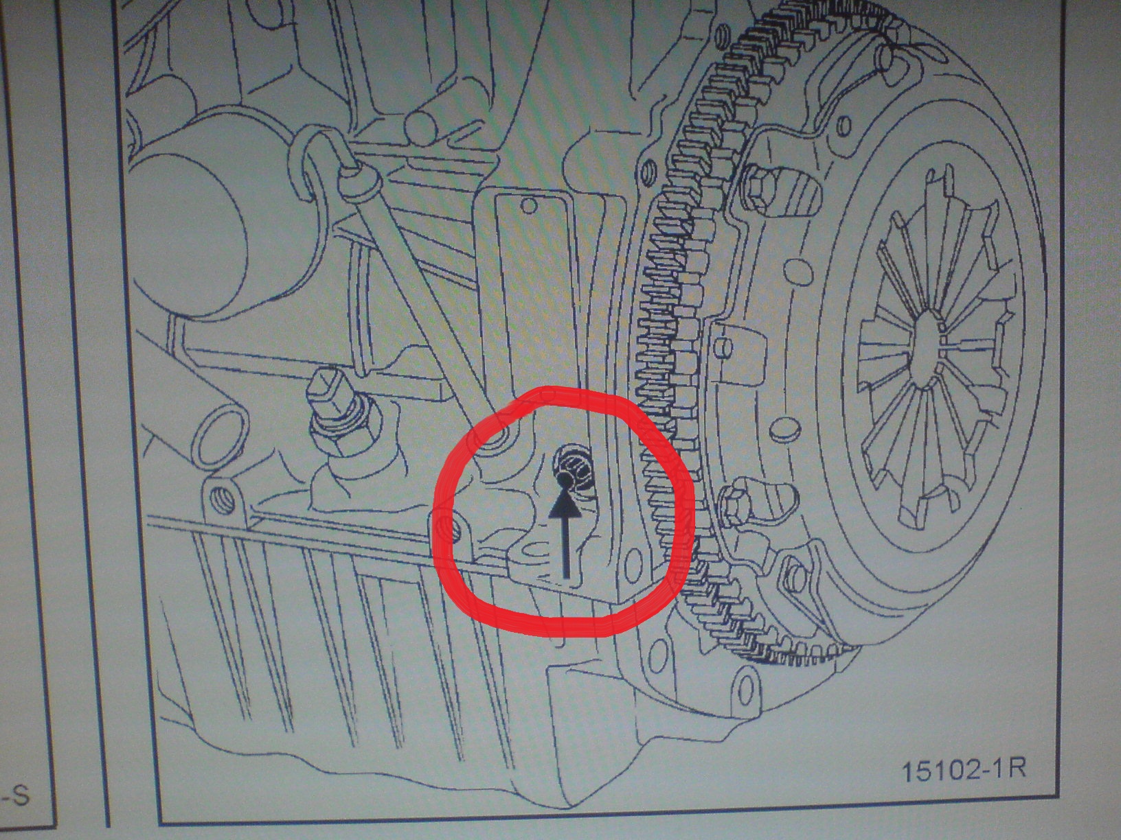

[attachmentid=82362] Выкручиваешь заглушку и вставляешь фиксатор в ОТВЕРСТИЕ В ОТЛИВЕ КОЛЕНВАЛА. Не промахнись!!!
А сама приспособа???
В 2.5 там сама дырка куда вставлять побольше самого отверстия внутри --- так и не знаю во что оно там втыкается...
Смысл в том что если в отверстие внутри входит --- то по дырке получается люфт большой...

Не могу ничего сказать об 2,5. В 1,9 (если не изменяет память) штифт 8 мм в диаметре.
[attachmentid=82426]
Кажется это.
Сообщение отредактировал lesev: 06 Декабрь 2011 - 11:24

[attachmentid=82503]
Ещё раз повторяю: ЭТО ОТВЕРСТИЕ ПРЕДНАЗНАЧЕНО ДЛЯ ВЫСТАВЛЕНИЯ ПОРШНЯ 1-ГО ЦИЛИНДРА В В.М.Т. независимо от "погодных условий и политической обстановки". В отливе коленвала тоже есть отверстие. Спроектированы обе "дырки" так, что при их совмещении...
Даже если кроме коленвала на движке больше нет ничего--- поршень 1-го цилиндра станет в В.М.Т.
