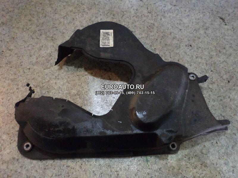

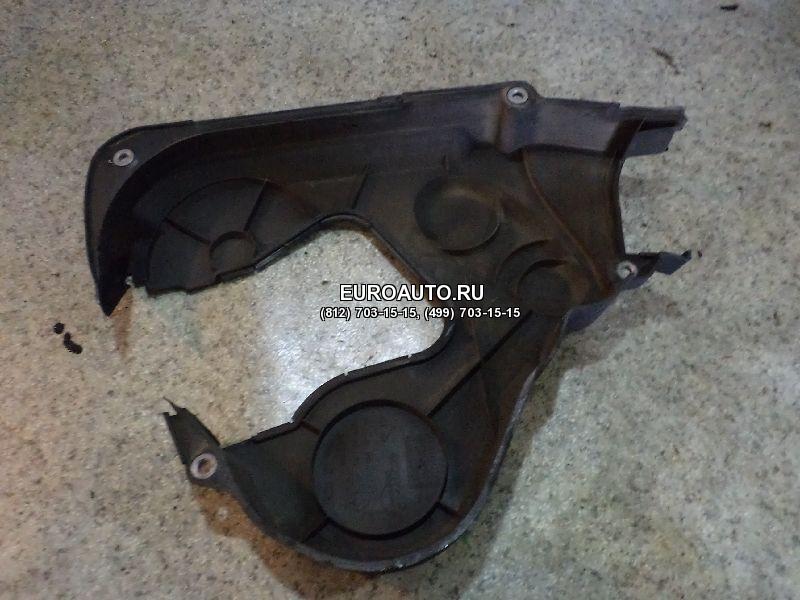

На Ниссане примере w12, кожух очень похож связался с разборщиком попросил фотку пока молчит. Но то что с 02 по 04 год ставили на него 1,9 турбомотор - 100% и даже название двигла как у нас F9Q
Вот кожух с Мегана, пытался я это приспособить, получается КОЛХОЗ, надо его резать и болтики не попадают, точнее 2 попадают один нет и так как кожух на Мегаше из двух половинок то снизу у нас получается ремешок голый[attachmentid=87416]

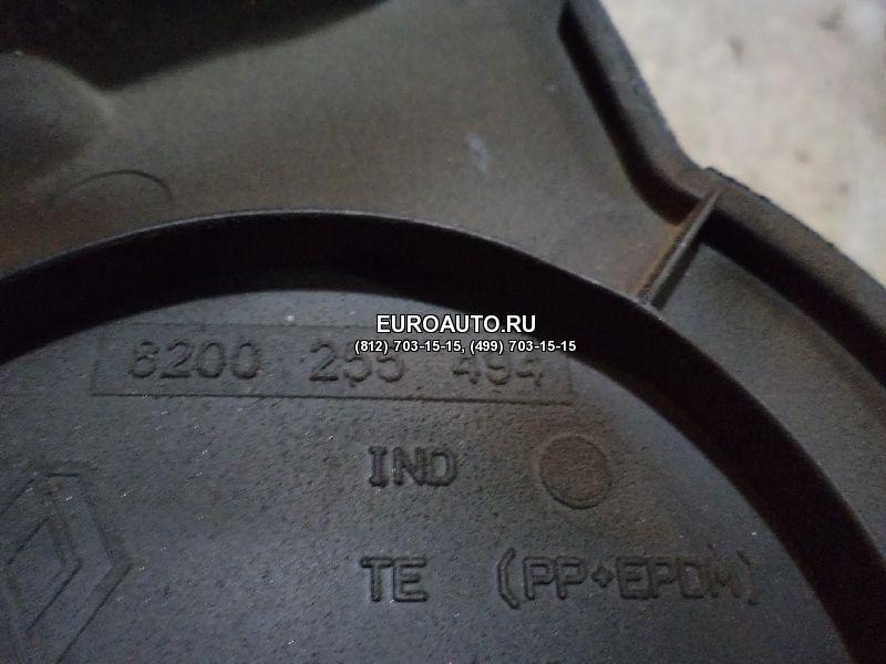

Вот вариант Ниссана Примеры 13501-00QAE, номер по Экзисту
