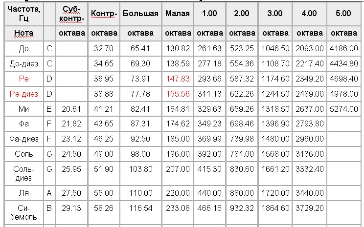

Сегодня на какой то ветке я писал, что пользуюсь гитарный тюнером. Кто не знает объясняю, что это электронный прибор для настройки гитары. Это частомер с эфектом памяти. Это то, что нам нужно и стоимость этого чуда до 1000руб. Это для тех, кто увлекается, "самоделкин" короче... Просто жаба душит 17 штук за фирменный прибор отдавать. шкала прибора должна быть хроматической, Это удобно!
Вот частоты нот и можно определить для какого движка что нужно. Красным отмечена частота для наших 16 клапанников.
Только при настройке надо умело прибавить или убавить показания тюнера, ведь нужна довольно точное значение частоты. В данном случае это 150Гц.

#334 uzbek
uzbek
  • Cообщений: 5 654
  • Город:Україна, Чернівці.
Отправлено 26 Май 2012 - 20:24
1,9 - 8-ми клапанный мотор:
#335 Serdgic
Serdgic
  • Cообщений: 7
Отправлено 26 Май 2012 - 20:31
Я про LADA...
