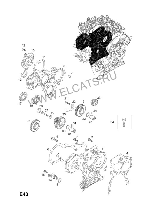

Погоди дружище,на 2.5 моторе помпа не крутиться ремнем ГРМ,у нее привод от шестерни и доступ к ней есть отдельно от ГРМа.
#410
Отправлено 25 Январь 2013 - 09:57
Да, ремнем не крутится, привод шестеренчатый. Но пришлось снимать мет.крышку, которая закрывает все шестеренки (вспомогательный блок), а чтобы снять крышку, пришлось снять еще и зубчатый шкив ГРМ, а под крышкой еще и шестеренку с помпы и возле нее. А без этого как-то не получалось. Может мастер не разобрался?

Да мастер не разобрался сто пудов. Крышку верхнюю над ГРМ снять надо,но только потому что к ней опора двигателя крепиться.Движок без верхней опоры тихинько припускается вниз и появляется доступ из под арки колеса к крышке помпы,там 4 болта потом прокладка, шестерня вытягивается съемником двух-лапым,потом еще два болтика сама помпа.При вытаскивании часть не слитого антифриза попадет в поддон. Ну в кратце вот как то так,мож чего по мелочи упустил.
Ремню ни чего не будет,но запускать не надо,помпа может заклинить тогда ремонту больше будет и замена ремня ГРМ вам покажется сущей мелочью
