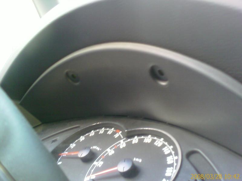

Цитата(boriska.iv @ 23.3.2008, 0:56) Просмотр сообщения
сврчки, пока салон не прогреется, издает прозрачный пластик панели приборов...
и вот что я обнаружил на днях:
[attachmentid=14880]
как думаете, тут должны быть какие-либо клипсы, винты и т.п.??
на первый взгляд, если там что-нибудь из вышеперечисленного там было, то "панель" держаться должна плотно, а так очень большой свободный ход sad.gif
Скорее всего, имхо, при установке сигнализации, когда разбирали торпедо, винты сняли и забыли вернуть на место wacko.gif
а у Вас там что-либо есть??
А Toxa уже отписал, что есть...

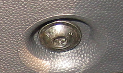

Чуточку уточню - там должны стоять вот такие винты (размер 5х20, под торкс-отвертку, код 17 82 970), как и те, что ввинчены под бардачком, и много еще где smile.gif
[attachmentid=14912]
Если замоньячиться, то за мелкий прайс можно заказать их в Экзисте smile.gif
