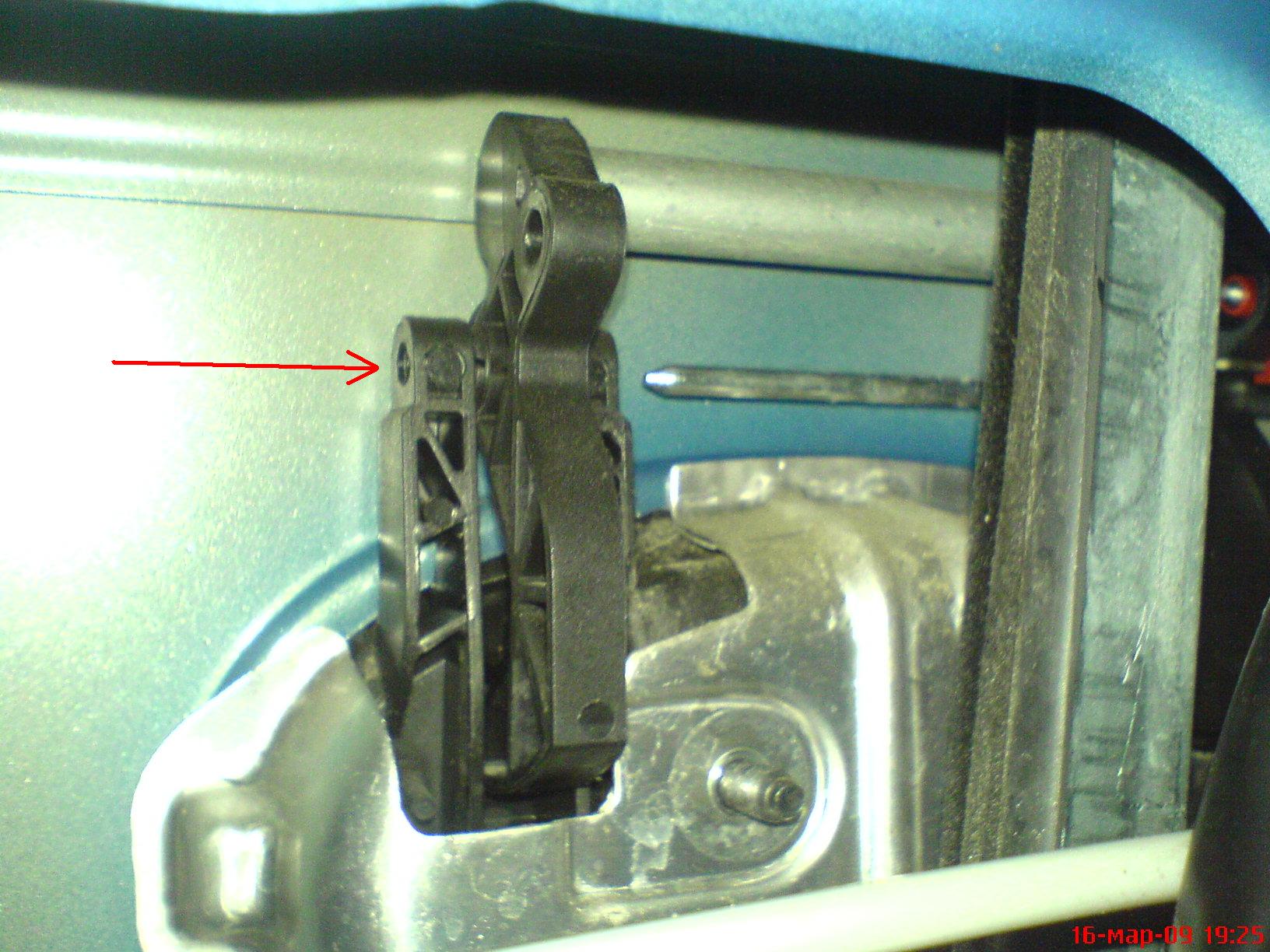

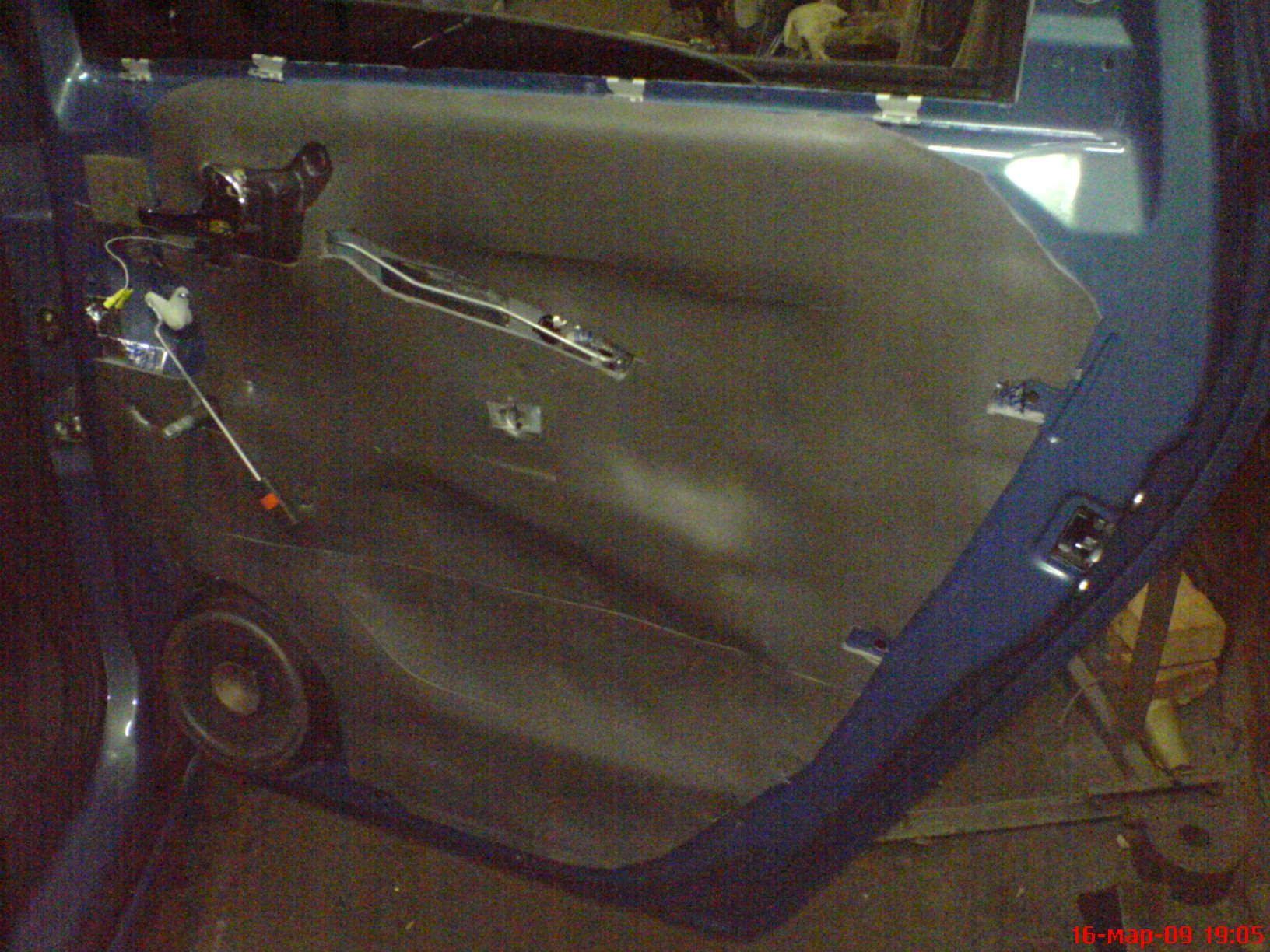

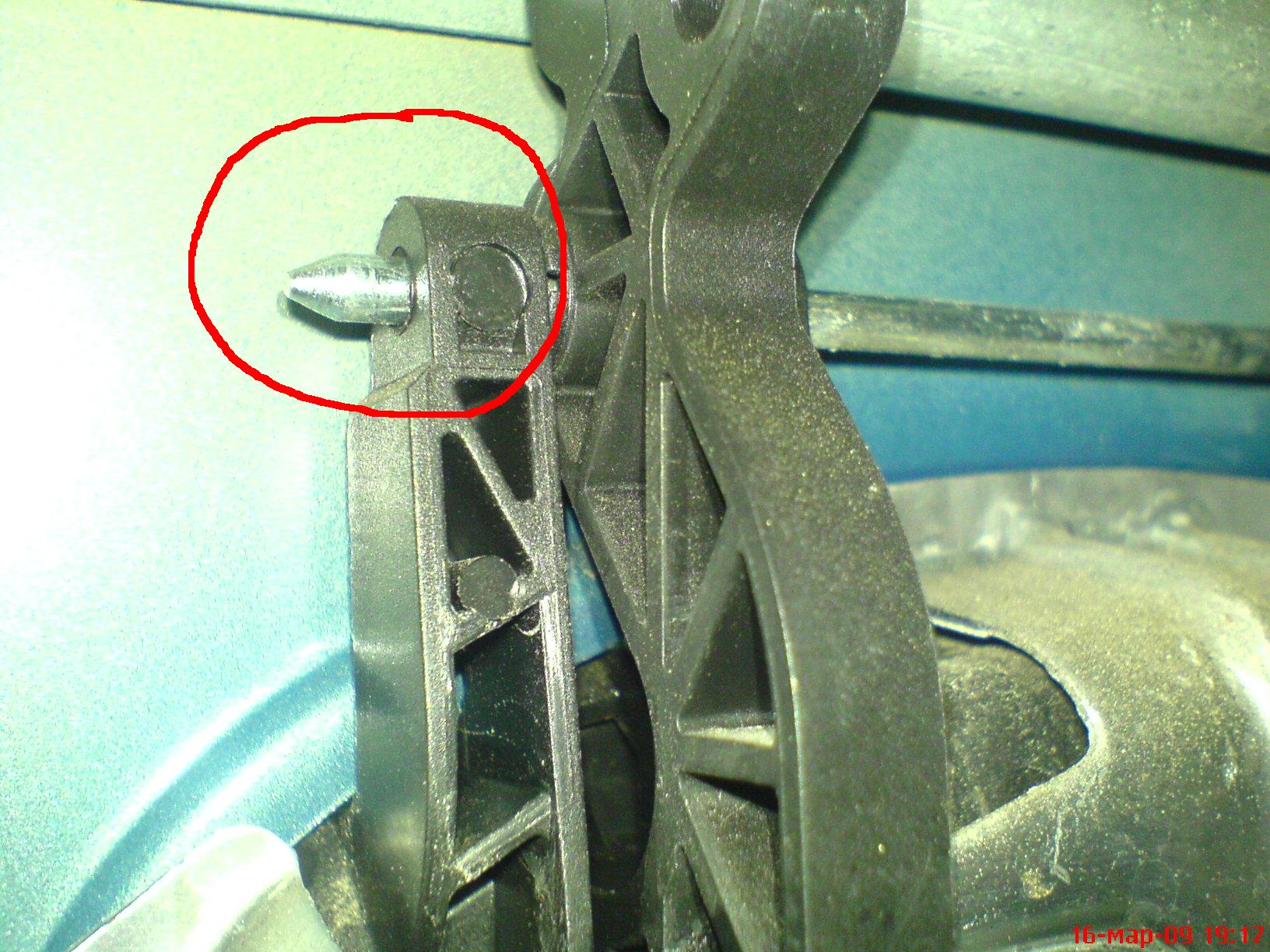

Столкнулся я с такой проблемой.
Сегодня с утра приехал на работу, закрыл с ключа машину и решил проверить закрылась ли она - дергнул за правую заднюю ручку. И тут я почувствовал что с ручкой что то не то. Так оно и есть, передняяя её часть болтается. Ну блин думаю, наверное кто то ночью во дворе дергнул и сломал.
Вечером снял карту, вскрыл шумоизаляцию и что мы видим - вылез штырь, который соеденяет подвижную и не подвижную часть ручки. Шток вернул обратно и закрепил его "холодной сваркой". Теперь все гуд. bf.gif Вобще конечно странно, что там нету фиксаторов.
расскажите плз. как снимать ручку стеклоподъемника?
Снимал спец преспособлением. Этот ключ униврсальный, когда то покупался для снятия ручек на жигулях. Можно также снять при помощи стальной линейки, но это эсли знаешь как их снимать.
