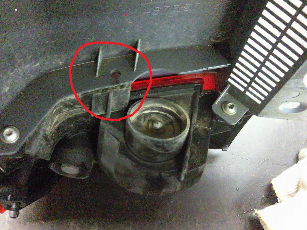

Всем добрый вечер.На днях полез менять лампочку в левом габарите и нашел "косяк" (как мне кажется) в сборке задних фонарей причем с двух сторон (вторую специально разбирал) отсутствует часть крепежа
сверху и снизу по центру фонарей ai.gif ерунда конечно,но неприятно и констукции явно их не хватает!
жесткости совсем нет (в снятом состоянии) интересно это только у меня?.придется заказывать или колхозить .[attachmentid=48909][attachmentid=48910]

Не надо ничего колхозить. Винт 20 34 982 и зажимная гайка 12 35 884. По поводу жёсткости, так я временами задумываюсь о том, чтобы эти зажимы вообще ослабить и для замены ламп снимать только фонарь, а не всю конструкцию в сборе.
