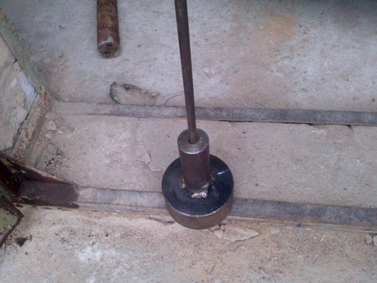

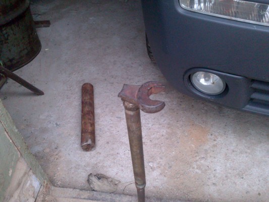

неделю тому назад начали лить 2 форсы (первая и четвертая) на сервисе где определили - оказались напрочь вынимать - сразу, даже не пробая. сказали снимайте и привозите тогда сделаем. в итоге 8 часов - 7 раз ездили к сварщику опля форсы вынуты своими рученками)))
Варили постоянкой, ключ советский на 17, другие ломало либо разгинало, шток потолще нужно было брать - от удара шток просто тянулся и рвался((( потому так много ездили к сварщику! А так реально достать на 1,9 если не все уж запущено - в 1,9 всетаки у форсунок меньше площадь пригорания чем у 2.0 и 2.3. Не рекомендую привариваться - это мое мнение и отца. конструкция жесткая конечно но при перекосе есть вероятность что сломаешь форсунку. при зацепе ключом какие бы не были удары удар будет инерционо идти вверх при косании форсунки - так сказать меньше заломов, и не советую рвать со все силы - по чуть чуть и за 3 часа вполне реально достать аккуратно все самому!
