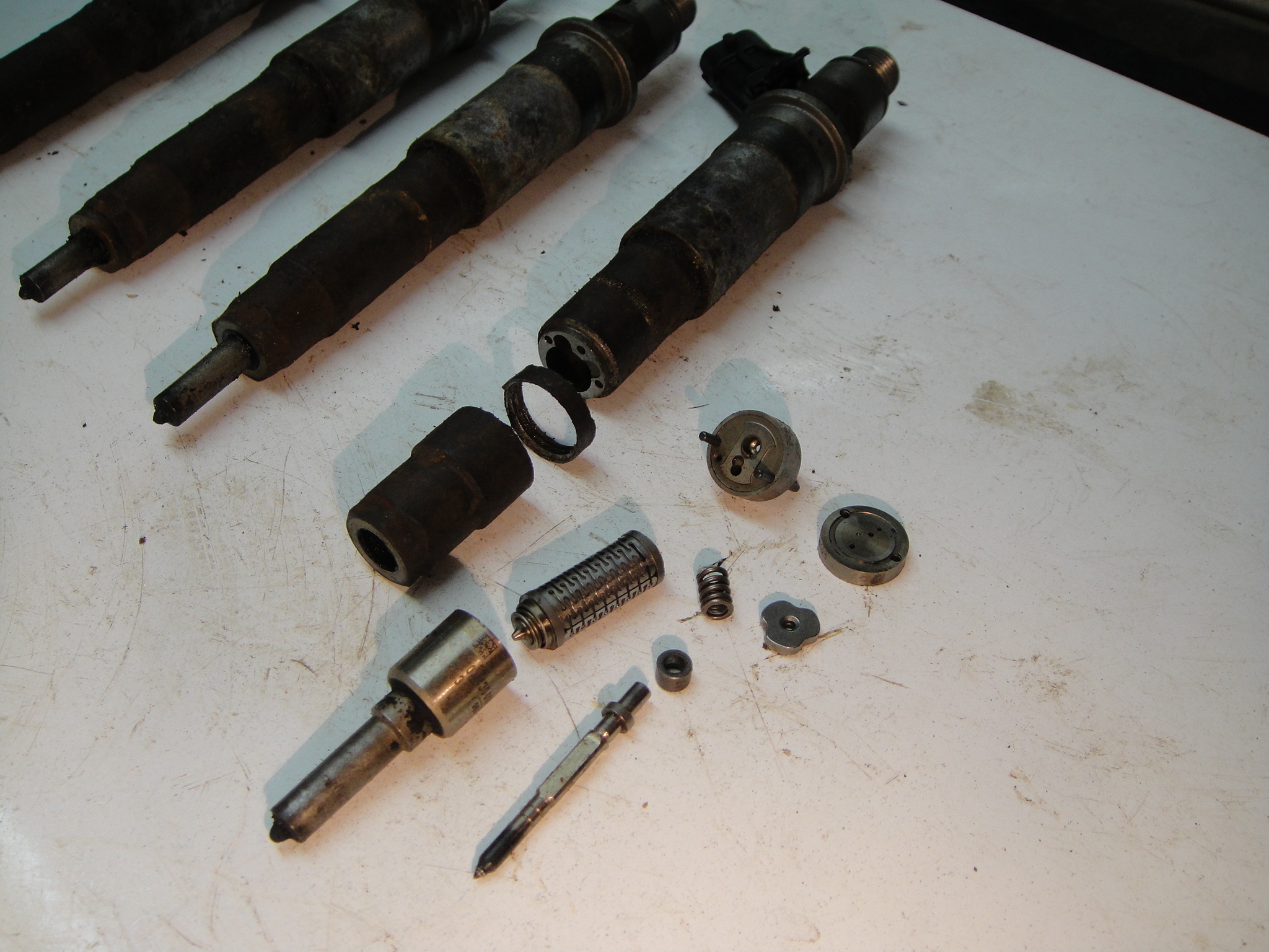

Вид снятой форсунки

Вид снятой форсунки
