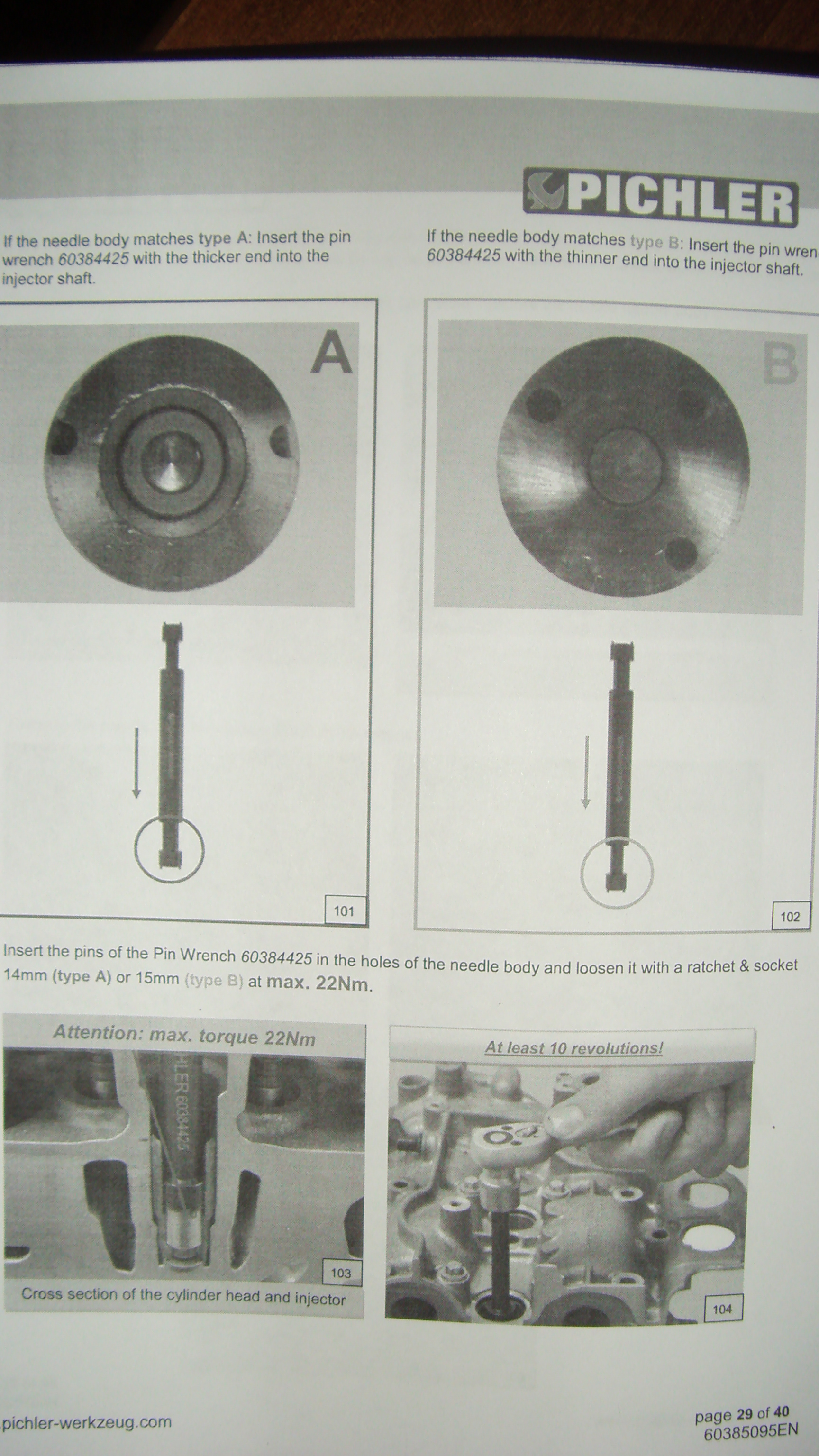

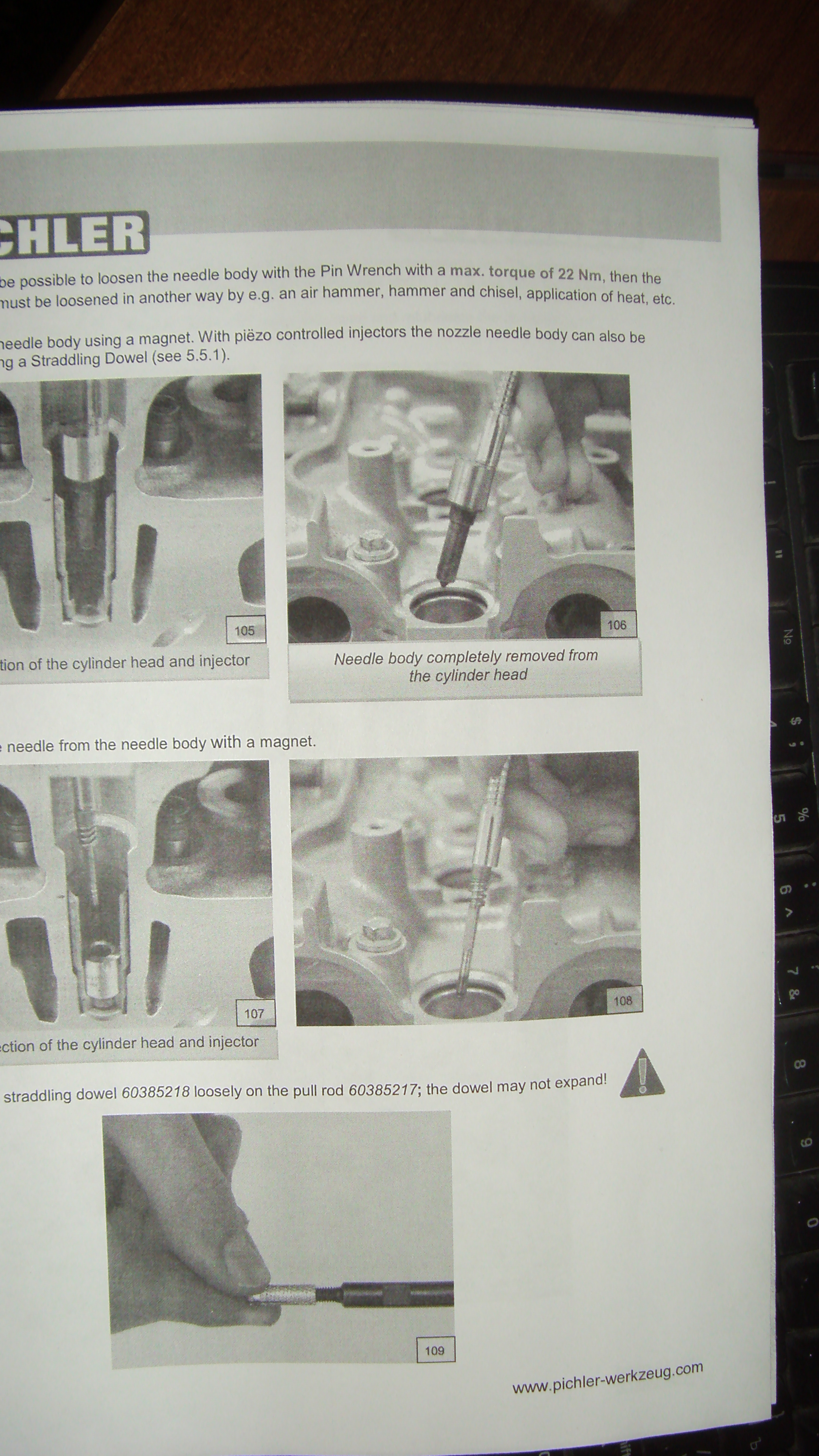

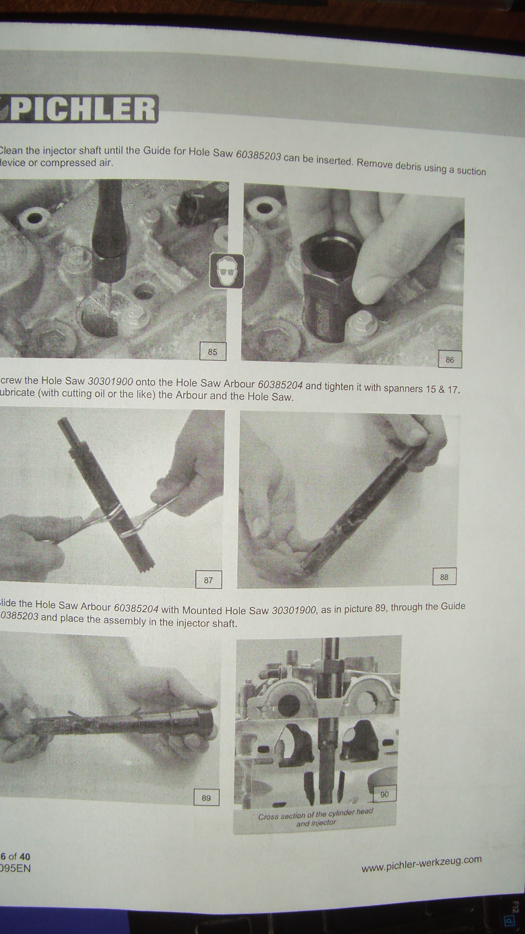

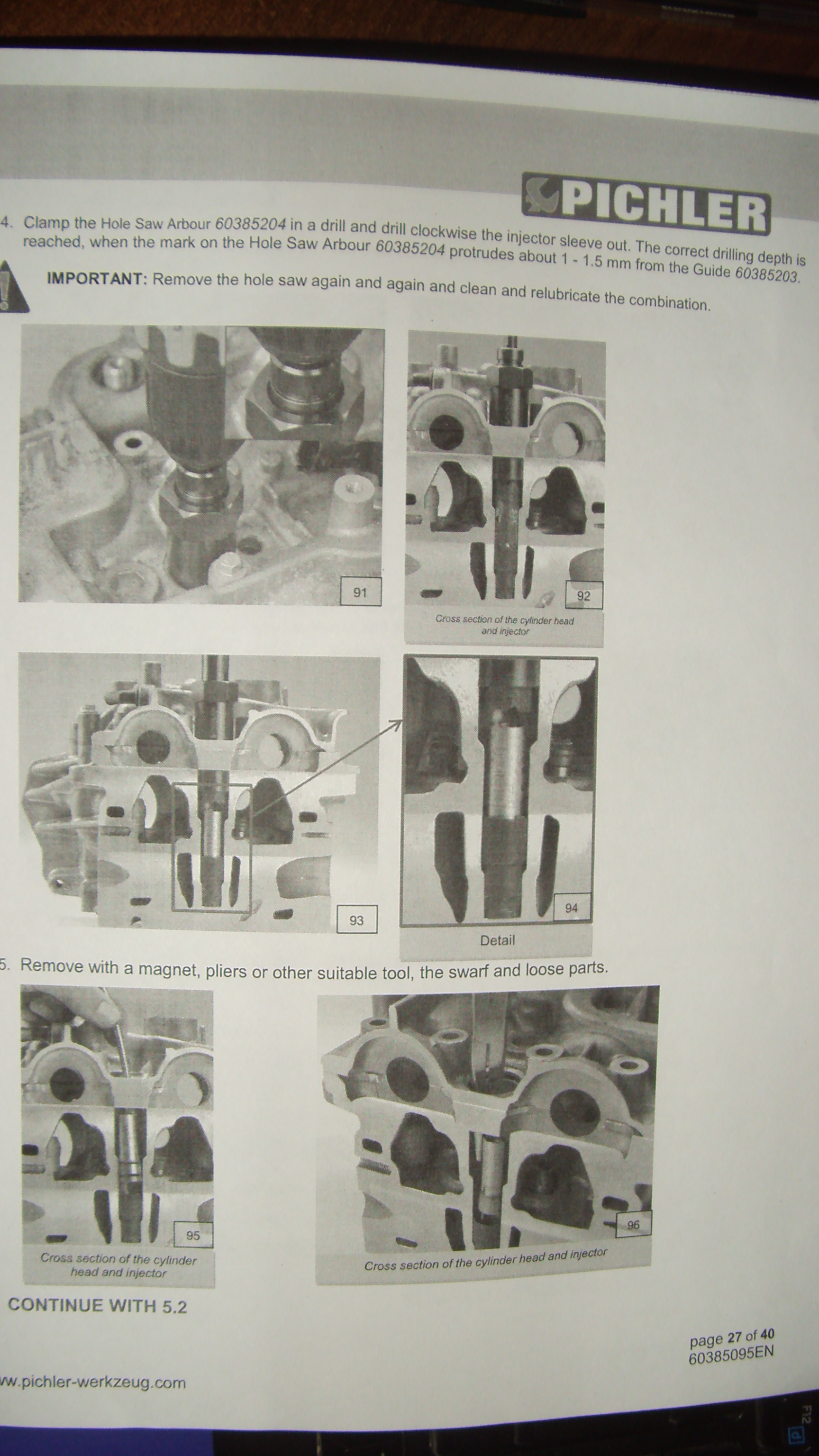

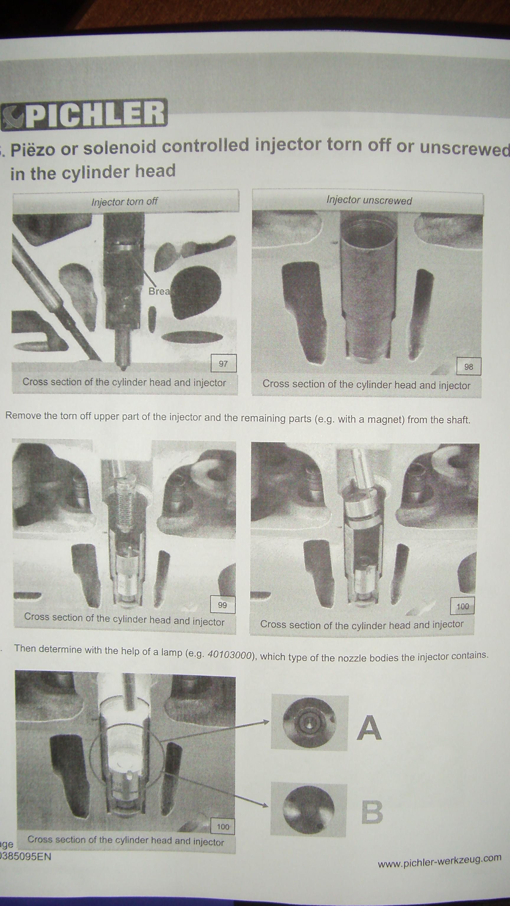

#145 Владислав30
Владислав30
  • Cообщений: 154
  • Город:г Брянск
  • Интересы:Продажа профессионального инструмента для снятия форсунок и свечей накала фирм Pichlerи TRIUMF помощь в снятии дизельных форсунок ,свечей накаливания, обломанных,трудносьемных,ремонт форсунок
  • Автомобиль: opel 2.0 115 08гв,гранд старекс 12г
Отправлено 31 Август 2016 - 11:22
Почту не прислал,тогда рассмаиривай с фото,станет все понятно

Благодарю за подсказку.
Моя коронка, очень похожа на твою, только может уклубляться на 8 мм., её наружний диаметр 19 мм.,
внутрений примерно 16 мм (не под рукой сейчас ), получается что я пытаюсь резать/сверлить эту заглушку стоящюю мне на пути.
Если я правильно понимаю диаметр сверления должен быть больше прим. 18.00 - 18.5 мм, с тем что бы освободить её и вытащить всё остальное ? Или всё же ее прорезать ?[attachmentid=130396]

#147 Valery1965
Valery1965
  • Cообщений: 207
  • Интересы:Демонтирую форсунки Виваро, Трафик с дв. 2.0л
  • Автомобиль: Opel Vivaro 2.0 2007г.
Отправлено 31 Август 2016 - 20:46
Нужна другая коронка!
