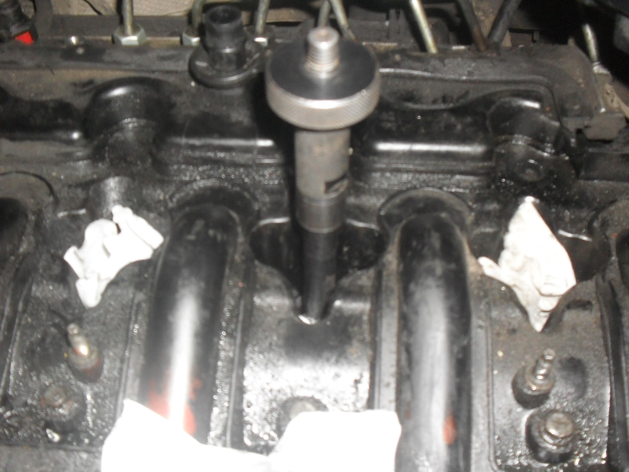

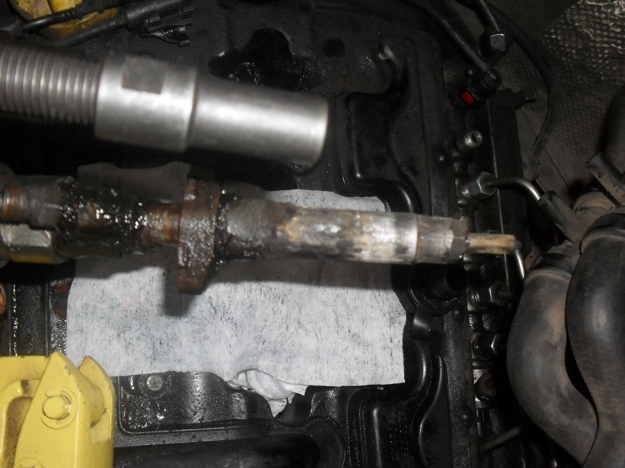

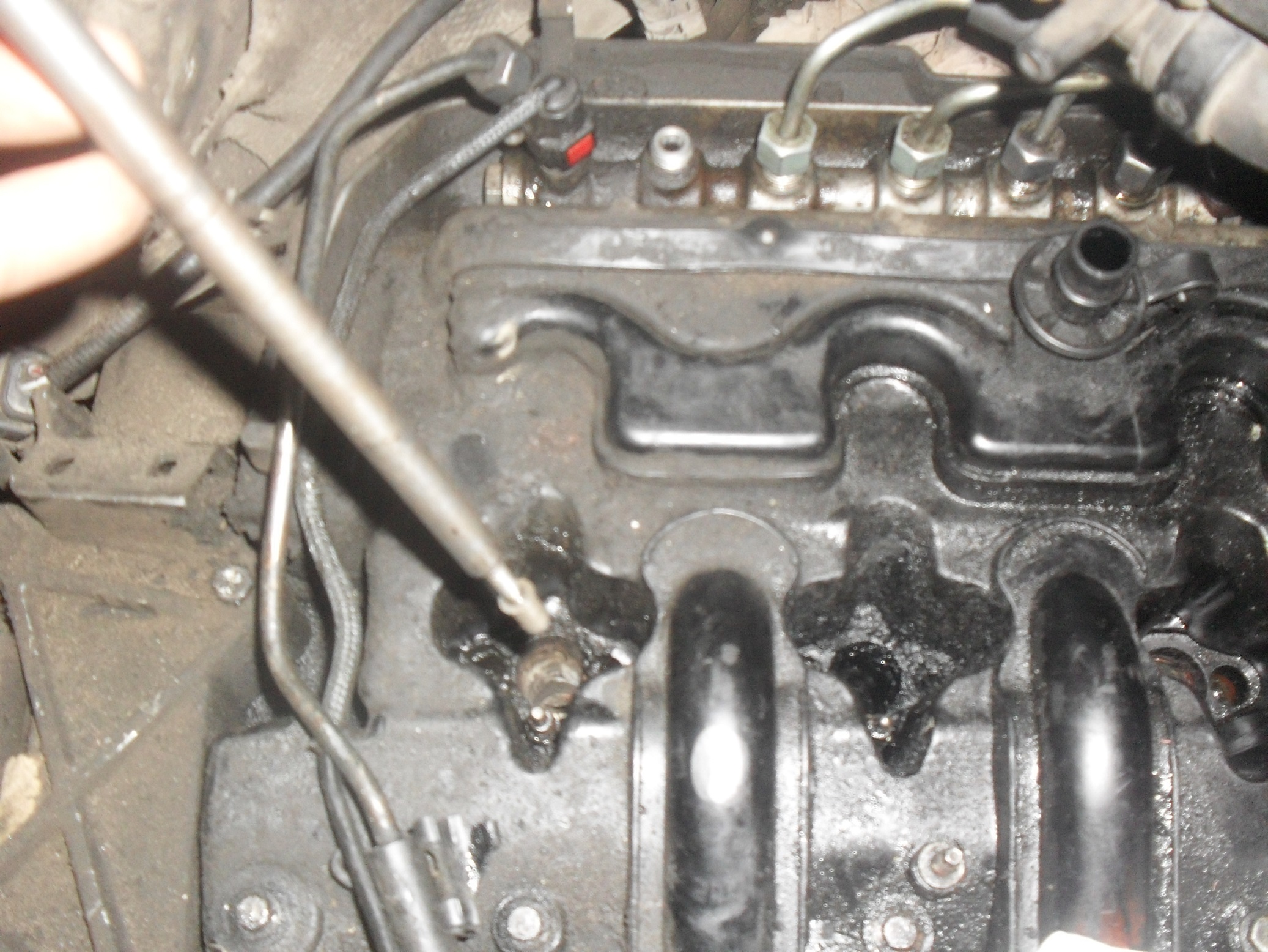

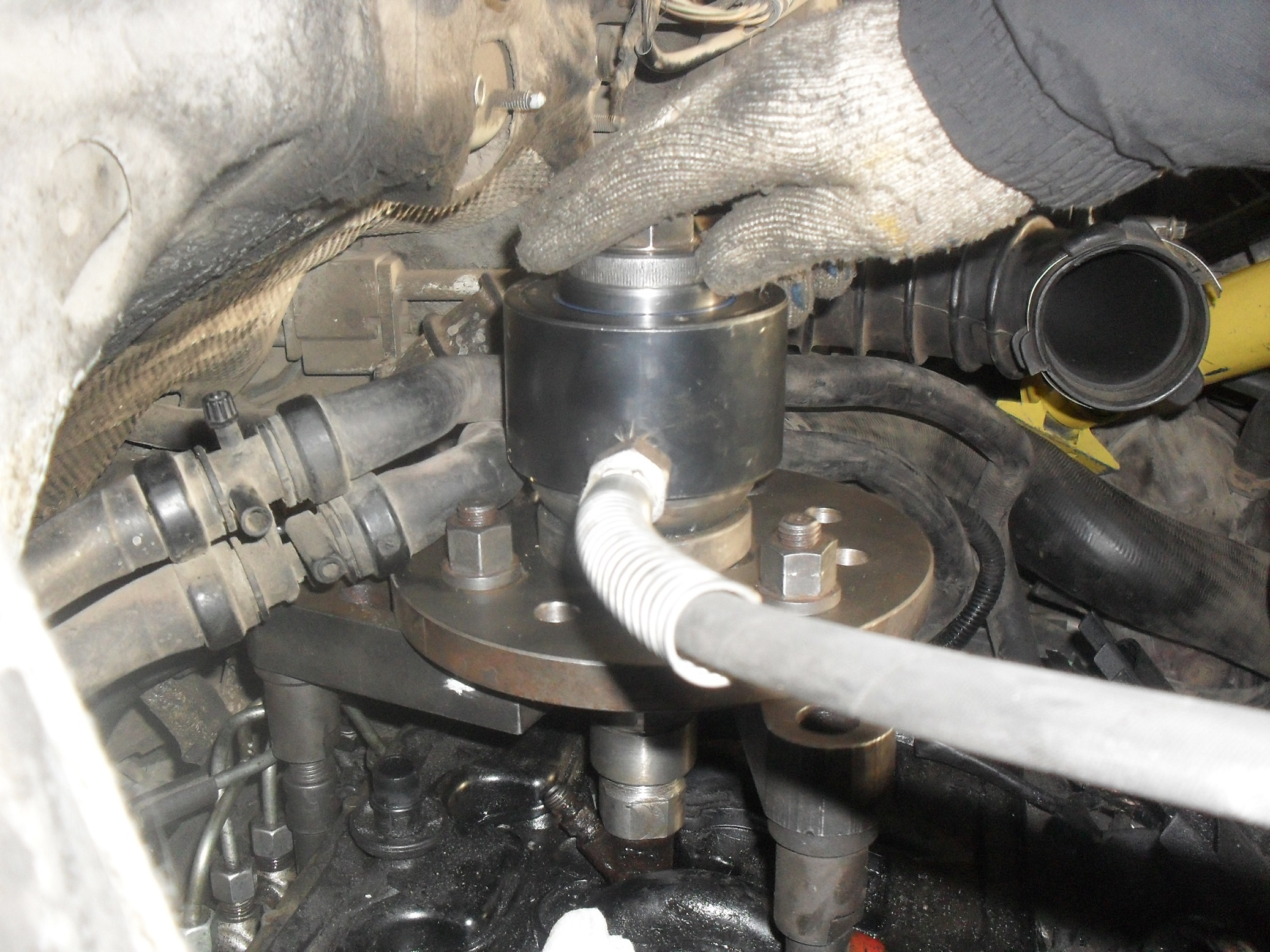

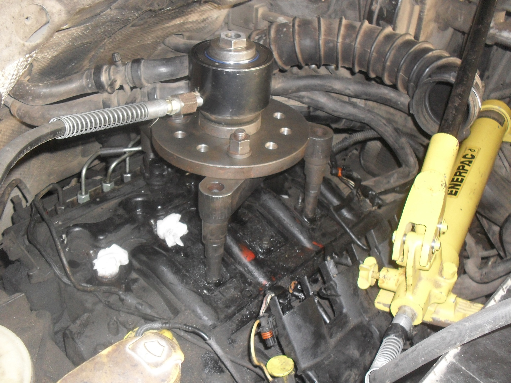

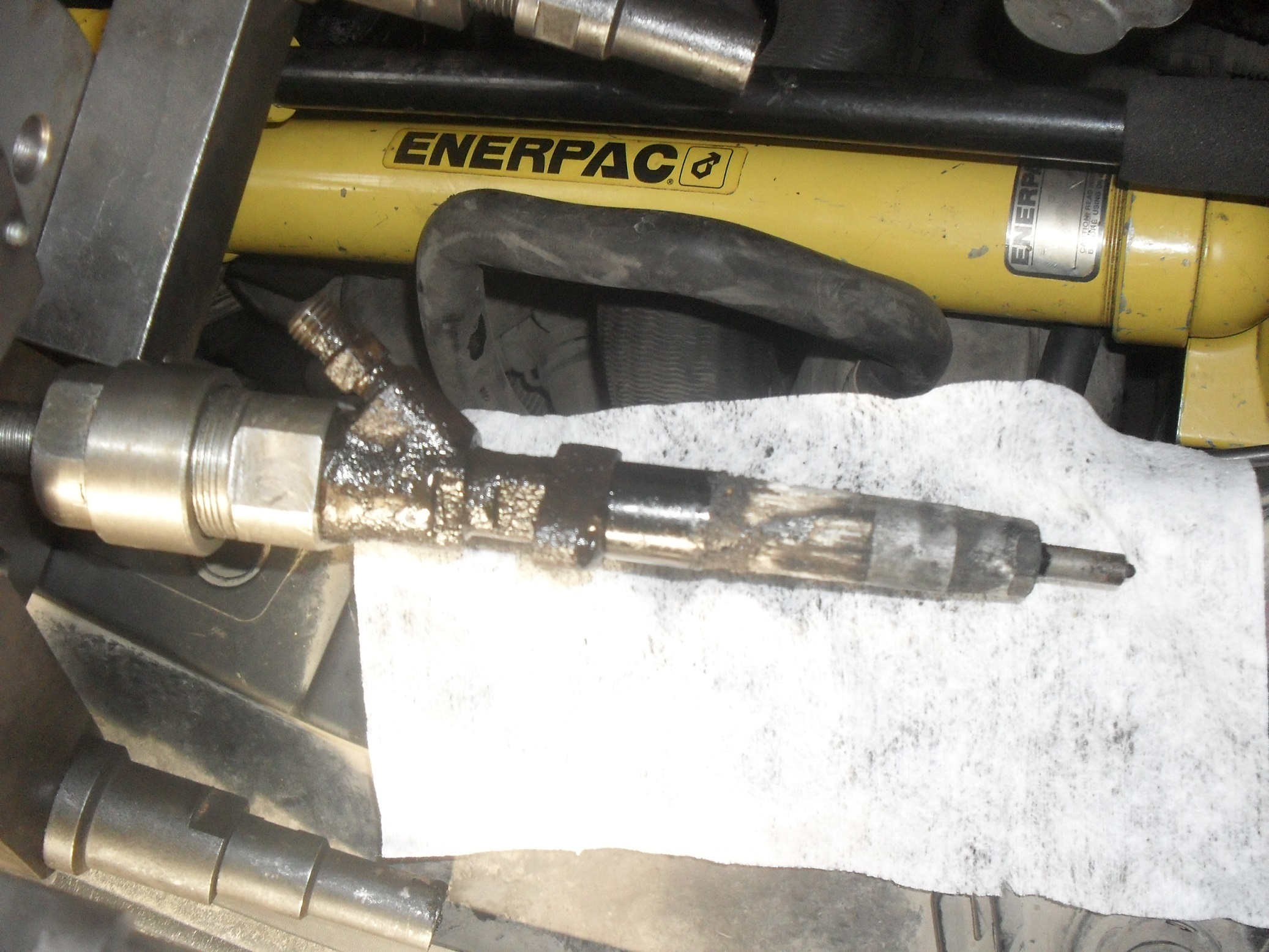

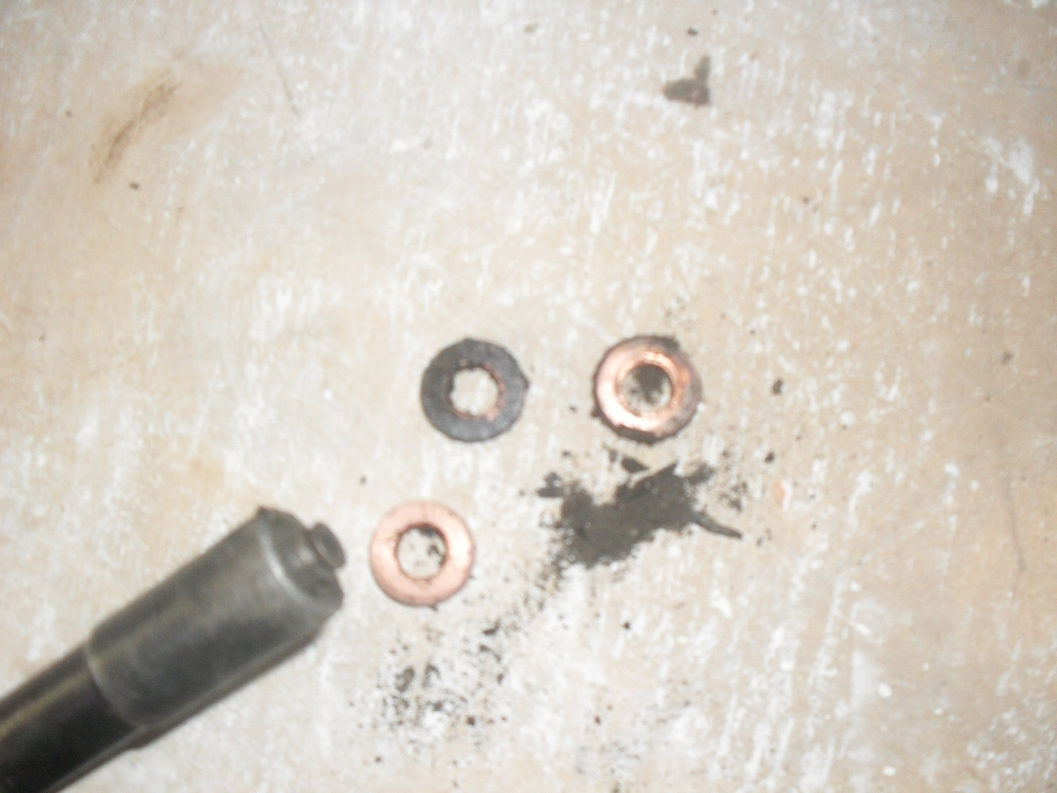

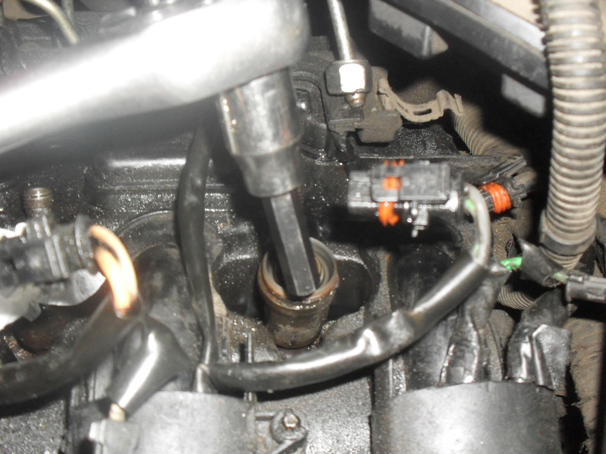

Для нашего форумчанина Кабан 161, благодаря форуму была предоставлена хорошая скидка на съем форсунок, Владимир остался доволен excl.gif az.gif

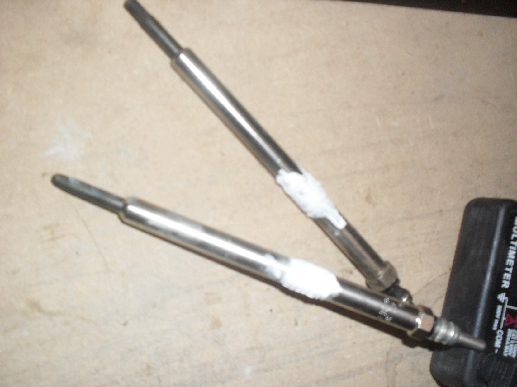

Отправлено 08 Декабрь 2016 - 10:28
Форумчан благодарю, за то что подсказали человеку обратится в сервис Снять-Форсунки.рф
Операция была не легкой, но успешной!
Результат поездки из Ставрополя в Ростов - фото отчет.
[attachmentid=131650][attachmentid=131642][attachmentid=131643]
[attachmentid=131644][attachmentid=131645] [attachmentid=131647]
[attachmentid=131648][attachmentid=131649][attachmentid=131651]
[attachmentid=131652]
