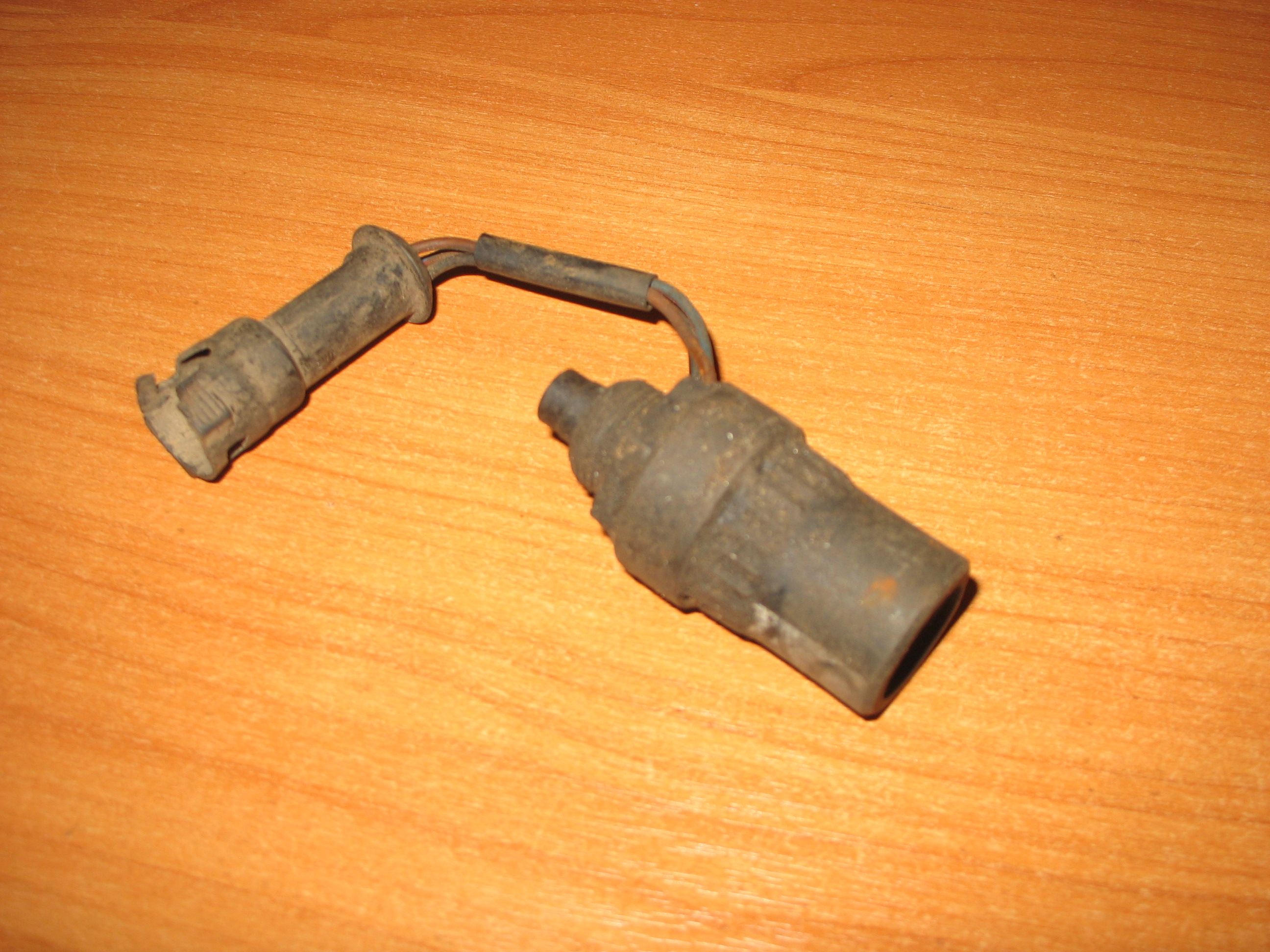

Забыл, а датчик скорости вот такой? [attachmentid=98607]

#310 alextiger
alextiger
  • Cообщений: 4 815
Отправлено 27 Декабрь 2012 - 00:19
датчик температуры охл жидкости у первого цилиндра под впускным коллектором. или проводку к нему гляньте.
ага вот и нарисовались два причинных места . дпдз связано тоже с зажиганием через комп,но дтож имеет в этом случае более радикальное значение. смотрите темки про дтож. замерьте его сопротивление при разных режимах нагрева. в темках было.
а вообще мой совет . замените его на новый.и дпдз, учитывая их возраст. привирает он как правило давно уже по сопротивлению. сэкономите на топливе зато. 320р он стоит где-то. только родной ставьте с асконы. ибо после 88 года его работа отличается. дпдз наверняка тоже уже давно дает скачки напруги.
вот видите мало инфы и не видя авто оч трудно давать советы. только могу подсказать где рыть.
Сообщение отредактировал alextiger: 27 Декабрь 2012 - 00:20

Это значит, что про вакуумник и датчик скорости отпадает? Потому что датчик этот похоже вообще нигде не найдешь.
#312 alextiger
alextiger
  • Cообщений: 4 815
Отправлено 27 Декабрь 2012 - 00:46
датчики скорости в магазине ваз продаются от 320 до 650р цены на них. для ваз 2110 инжеторной. с таким как у тебя разъемом. ты приходи с образцом своих датчиков к ним . там работают пользователи компов в основном) Изображение
