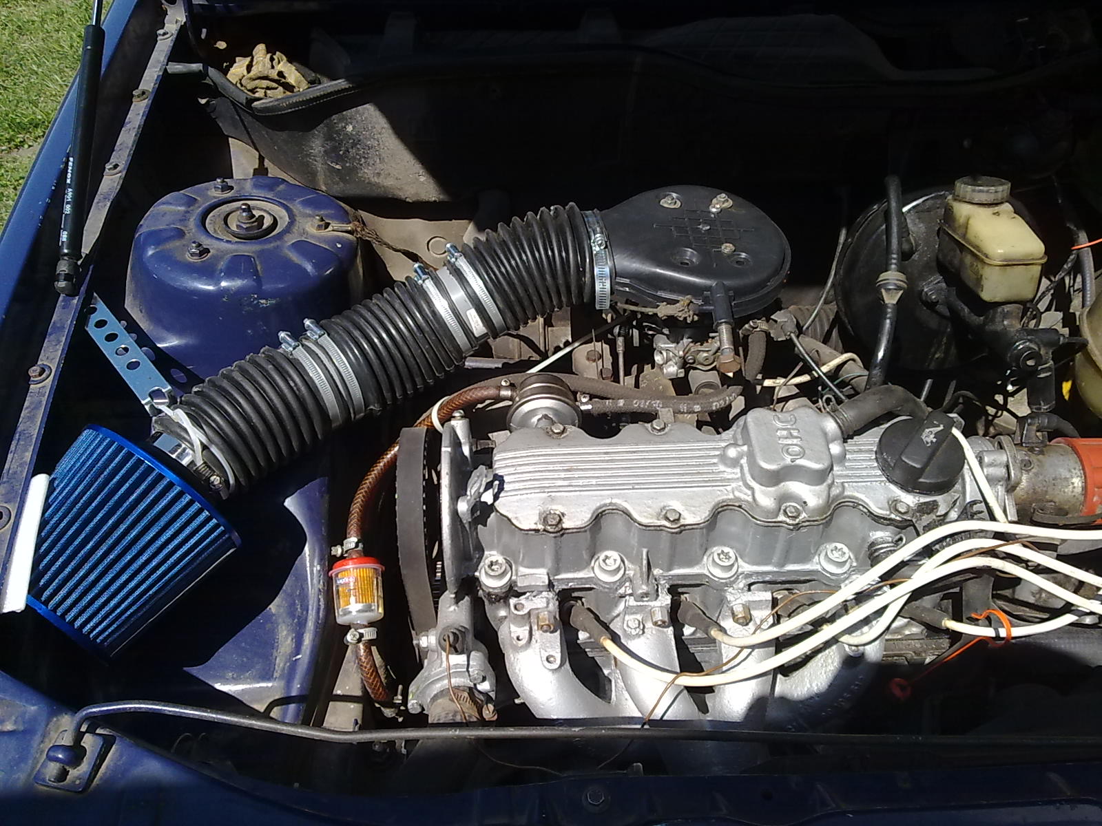

я сфоткаю как у меня,с 2141 фильтр с баклушой,ваще перестал фильтр забиватся,намного система лучше
кстате был в 1 камере топливный 107,5x165 поставил 102.5x155 , и существено чуствуется разница,не так ехать стала,наверное буду ставить назад,а 102.5x155(может 135 для максимума мощьности) поставлю во 2 камеру

Отправлено 01 Июль 2010 - 23:03
вот как и обещал Изображение

#347 Ramzes50
Ramzes50
  • Cообщений: 1 477
  • Город:Камышин
Отправлено 02 Июль 2010 - 07:35
Цитата(Dimulec @ 2.7.2010, 0:03) Просмотр сообщения
вот как и обещал
Я бы так не стал делать, у тебя горячий воздух постоянно сосет, для зимы это "+" - быстрее машина прогревается, стабильнее работает на холодную, а вот летом горячий разреженный воздух - это не хорошо. Плотность воздуха меньше и его не достаточно чтобы сжечь топливо, в итоге машина становится туповатой на разгон -> ты сильнее давишь на газульку -> больше расход топлива. Не зря же ставят интеркулеры для охлаждения воздуха.
На твоем бы месте я бы на лето выводил гофрой забор воздуха от радиаторной решетки, а на зиму оставлял бы так как на фото.

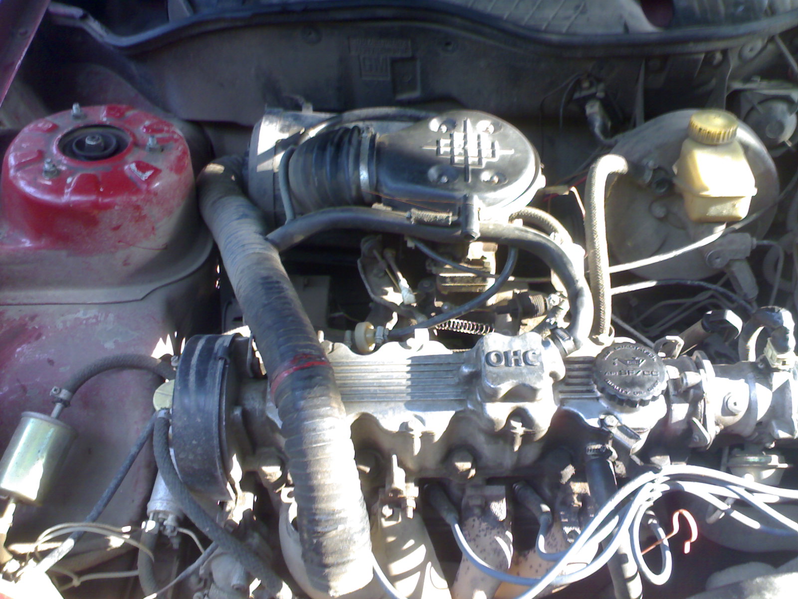

Вот как у меня: (извиняюсь за загаженное подкапотное, никак руки не доходят привести в порядок)

#349 PROXIMA
PROXIMA
  • Cообщений: 528
  • Город:Москва-Киржач
  • Автомобиль: Opel Ascona C 1.6N 1984 г. седан Pirburg1B; Hyundai Solaris 1.6 Famaly
Отправлено 02 Июль 2010 - 09:39
[attachmentid=55113]
Получается,что все тепло от выхлопного коллектора в карбюратор идет,не это для зимы хорошо,я бы тогда еще ниже спустил бы,но там большая вероятность что всю грязь будет засасывать.

Отправлено 02 Июль 2010 - 10:14
Я себе вот так сделал

#353 Dimulec
Dimulec
  • Cообщений: 627
  • Город:Украина Луганск
  • Интересы:Автомобиль и все что можно с ним сделать)
  • Автомобиль: Opel Ascona 88г. 1.8 NV Карбюратор Solex 2108
Отправлено 03 Июль 2010 - 13:50
я бы так не сказал...нормально все,стало лучше чем когда от восьмерки стояло
