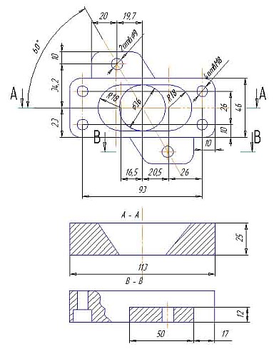

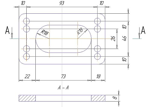

У меня есть хороший чертеж пластины переходной для переделки из однокамерного в двухкамерной, с таким переходником можно поставить любой карбюратор,но нужно фрезеровать из цельного бруска.
Выкладывай!

У меня пластина из текстолита сделана 15мм...и обработать в домашних условиях легче..сверлится и пилится на ура...только массу на карб бросить надо проводком

вот чертежик перходной пластины,было взято с кадета-клуба.
