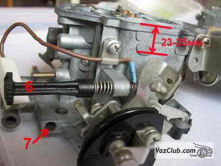

а провод с папой за что отвечает?
у половины карбов он выкинут

Из мануалов: "...датчик положения дроссельной заслонки, представляющий собой контакт на упорном винте дроссельной заслонки, механически замыкаемый на "массу" при полностью закрытой заслонке, сигнализирует о переходе карбюратора в режим холостого хода. "
Если по русски, то это масса на карбе через воздушную заслонку. Погуглите. Есть масса схем и фото. С ними понятнее. А я прикрепить рисунок не сумел. Руки не оттель.
