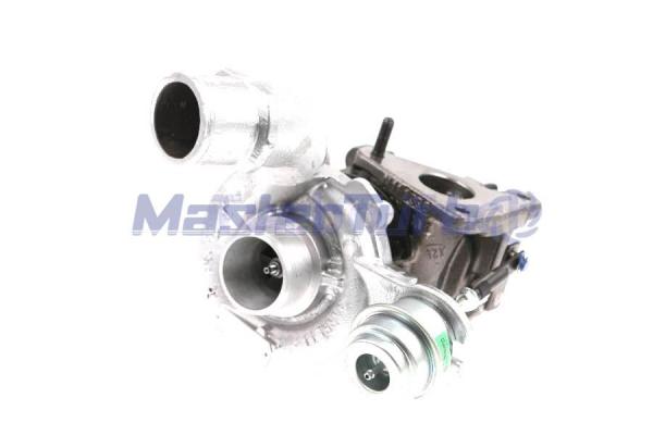

Нашел свою турбину на этом сайте, только под движок 102лс. Правда, на форуме многие считают, что 80 и 100 лс одинаковы. На сайте есть номера турбин и фото
http://www.turbolide...age=cat&id=4854

контора питерская, я позвонил там в курсе какие у нас. на фото она. у меня бегает супер.

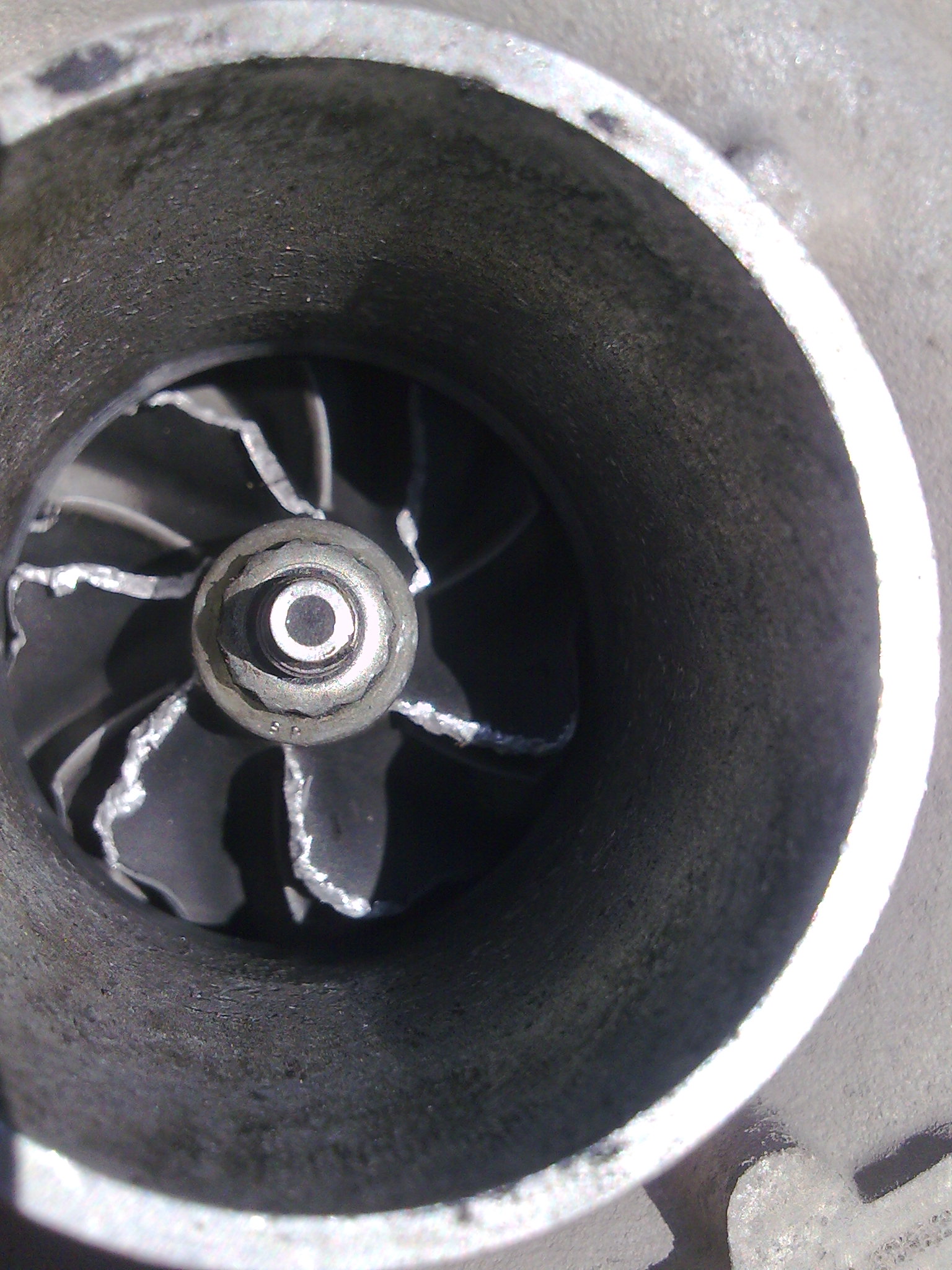

А у мну вчера накрылась турбина ai.gif .Дыма небыло и масло нехавала от замены да замены.Выежал с АЗС дал по газу и чёто заторохтело ,торохтело после 2000т обор.Пока добралса на СТО 10км она стружку погнала.Обидно ,досадно но ладно.Заказал новую.

Накрылась втулка,люфт большой крыльчатка болтается и цепляет корпус.

Ждать и выберать времени нет.Я больше потеряю.А вот по поводу старой я в тупеке что могло попасть на крыльчатку?

Это нужно ждать специалистов по турбинам. Они расскажут возможные причины.
Новую уже поставели,помыли все патрубки,интеркулер и убрали картерные газы.
