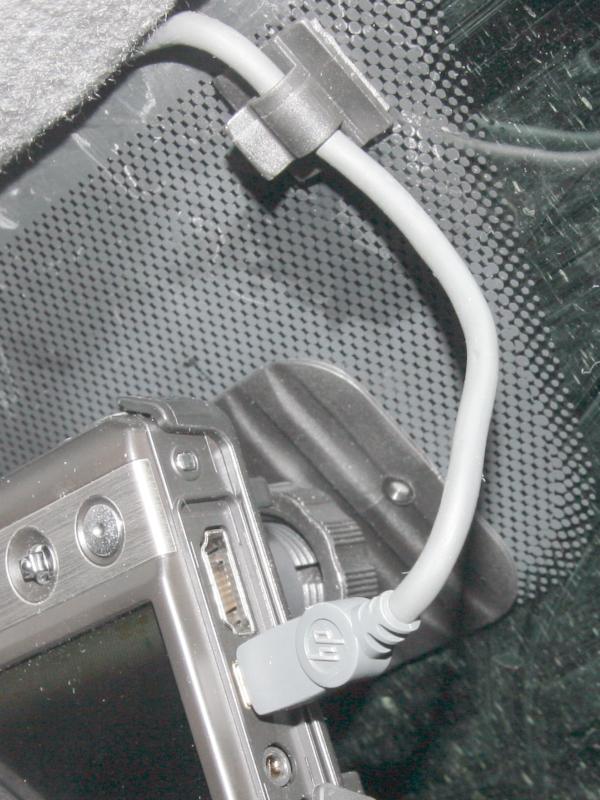

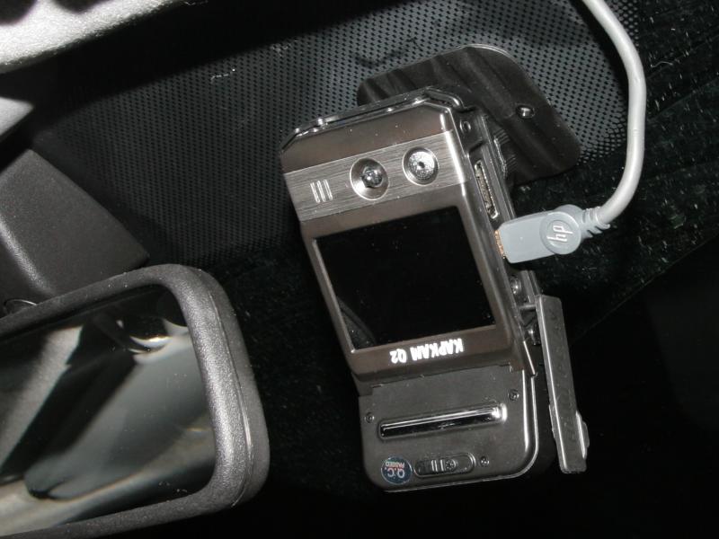

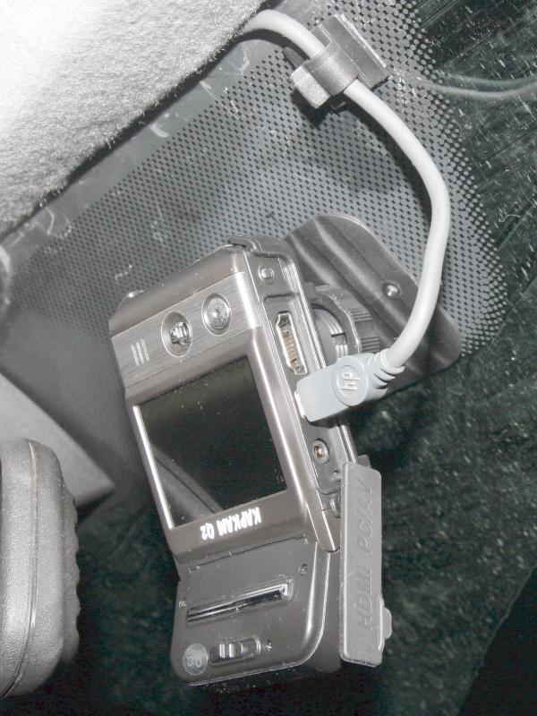

Способ крепления простой: на площадку нанесён клейкий слой производства 3М, площадка просто клеится к стеклу. Вертикально регистратор без переделки крепежа не закрепить, но диапазона хватает, чтоб регистратор закрепить под небольшим наклоном и отклонить камеру вниз. Вот как оно у меня сделано:
[attachmentid=81161][attachmentid=81162][attachmentid=81164]
Сегодня сделал питалово. Подключался к салонному плафону, с комплектным адаптером ничего городить не стал, купил шнурок USB и миниатюрный стабилизатор 5В в прикуриватель Hama H-106346:
[attachmentid=81153][attachmentid=81160]
Интересен тем, что у него заявлен максимальный ток в 2,1А. Это позволяет надеяться на то, что нагрузка в виде регистратора не превратит стабилизатор в маленький обогреватель, чем грешат зачастую более дешёвые и маломощные стабилизаторы.
К нему припаял два проводка, замотал всё это счастье изолентой и закрепил под крышей за светильником на клеящейся площадке-"клопике" под стяжку. Оттуда протянул под обивкой потолка кабель к регистратору. Ничего на кабеле не резал, подключил его к гнезду в стабилизаторе, излишки свернул колечком под обшивкой и пристегнул ко второй такой же площадке. Проверил - работает. Ежели отлетит "клопик" - посажу его уже на автоскотч 3М.
Вечером после приезда домой поставил ещё "клопика", который фиксирует выходящий из-под обивки провод. Ибо нефиг ему просто так болтаться.
