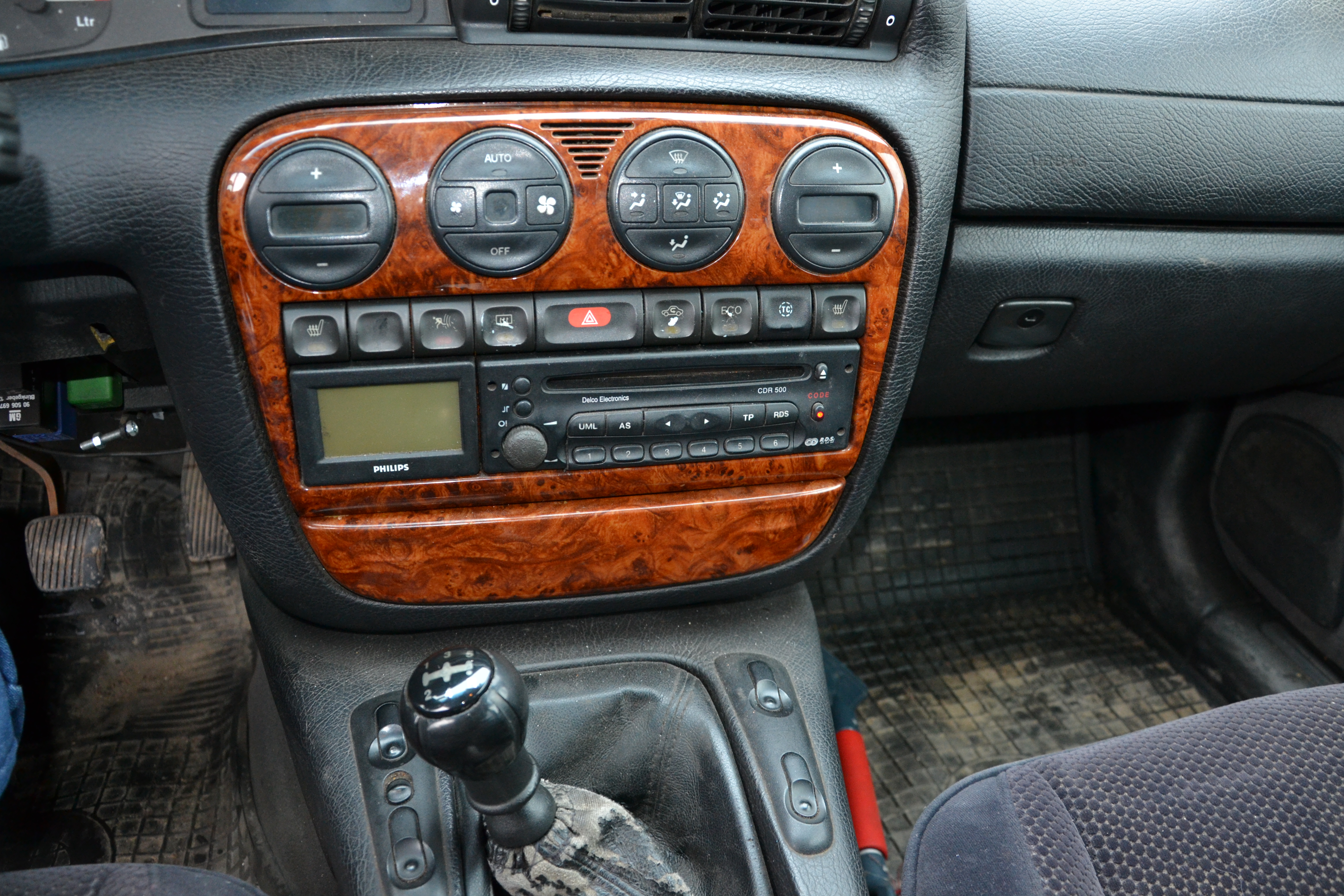

Расширительный бачёк такого цвета, какбудто заводской, у них от старости трещены возле горловины, несоздаётся необходимое давление, как следствие мотор перегревается (у меня с дотчиком уровня ОЖ стоял 2500р.), крыло переднее левое снималось - зачем??? нет поворотника в томже крыле. нет накладки на правый порог (да кажись и на левом тоже нету). Есть люк и кондей, по моему опыту с завода было либо люк либо кондей (могу ошибаться). Нет омывателей фар, а фары линзованные должен быть ксенон (но были и линзы под обычную лампочку). Дисков оригинальных 3 стоит, возвращяемся к крылу которое снимали - вывод машина скорее всего бита в это крыло. И на последок была в кузове универсал, движка на трассе нехватает!!! приходилось крутит по больше на 4-той а потом на 5-й просто поддерживать скорость.
а забыл, магнитола не штатная, у знакомого на вектре заменили мастера магнитолу и бортовик перестал работать!!! и цена этой машине на больше 150 т.р. косяки есть и немало. не счёт не гнилой первым делом смотри железо за задним колесом внутри арки там больное место.
если хочешь ковыряться то могу за 90 т.р. свою предложить https://www.avito.ru..._1998_550749405 кому интерестно 8-951-557-40-39 или igarv180@mail.ru в комплекте 2 оригинальных литья, 3 литья как стоят на фотках с зади и 5 железных дисков, сразу скажу бита крашена, но пробег вроде не скручен, судя по состоянию головок и резинок на педалях. фото кнопочек прилагаю [attachmentid=122815]

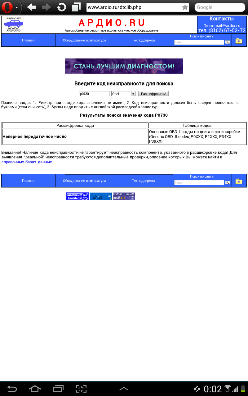

ребят! всем привет! помогите с ошибками. а.м. для меня не знакомый. ошибки считал, а не хрена не понял. тему создовать не охота, там на тему не тянет( планирую акпп поменять). написал в "коды ошибок", а там не кто не отвечает. моглиб глянуть может кто подскажет! forever.gif ai.gif

Посмотри здесь в разделе омега в и разное: http://www.opel-club.ru/instr.html
Посмотри все коды в ardio. Поставь на авто опель. Ошибка р 0730 - неверное передат число что за хрень?

Большое спасибо! Но что это? Помоему немного не то! Я ошибки расшифровал, это не проблема. У меня вывод не получился! Что за передаточное число? Что менять? Что за неисправность датчика скорости vss, бедная или богатая смесь второй ряд челиндров? Шина данных can? Что это все и как это может быть связано с акпп?

Ну пока все чем мог! Сам только осваиваю этот чудесный аппарат.:-)
