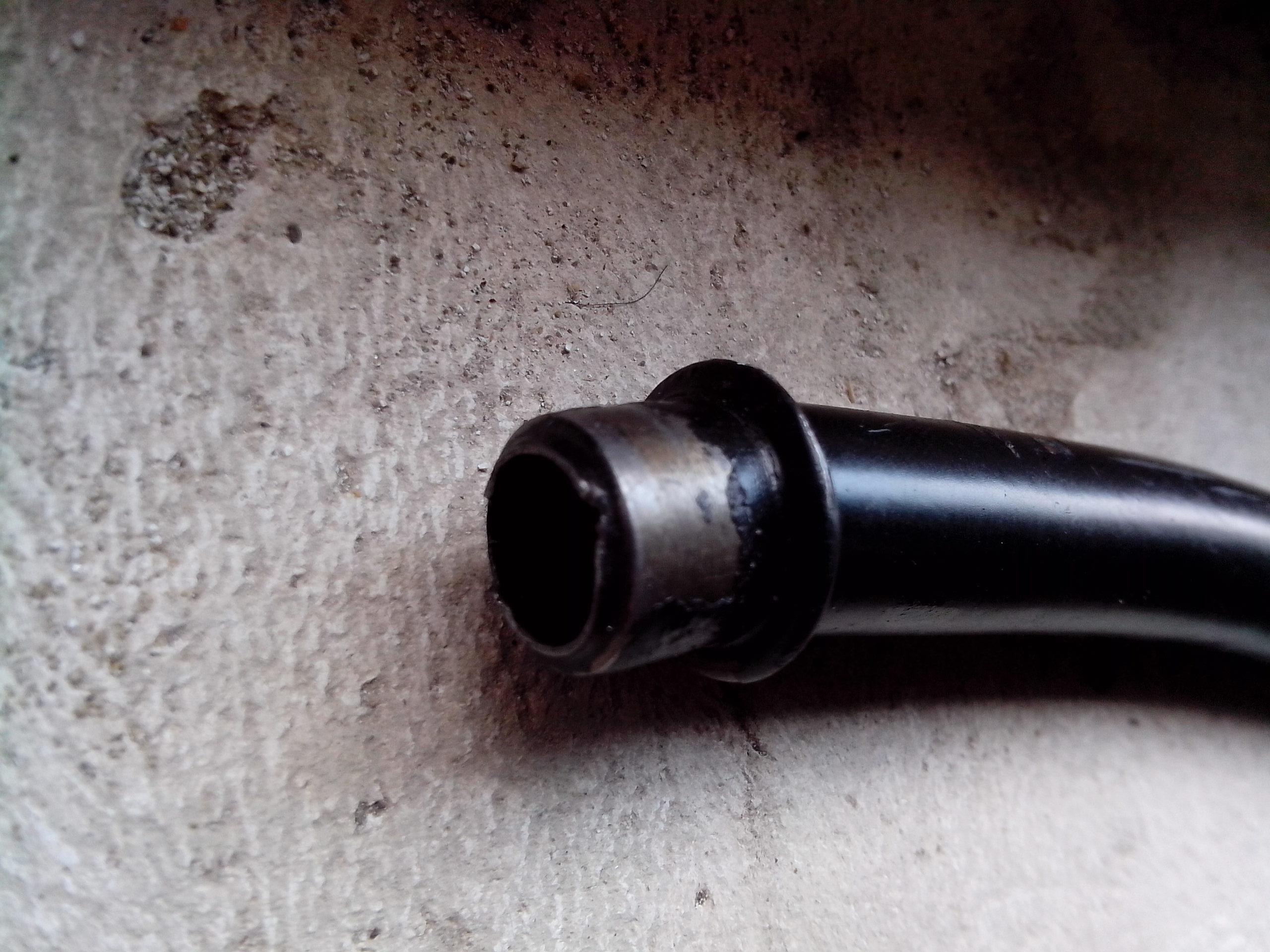

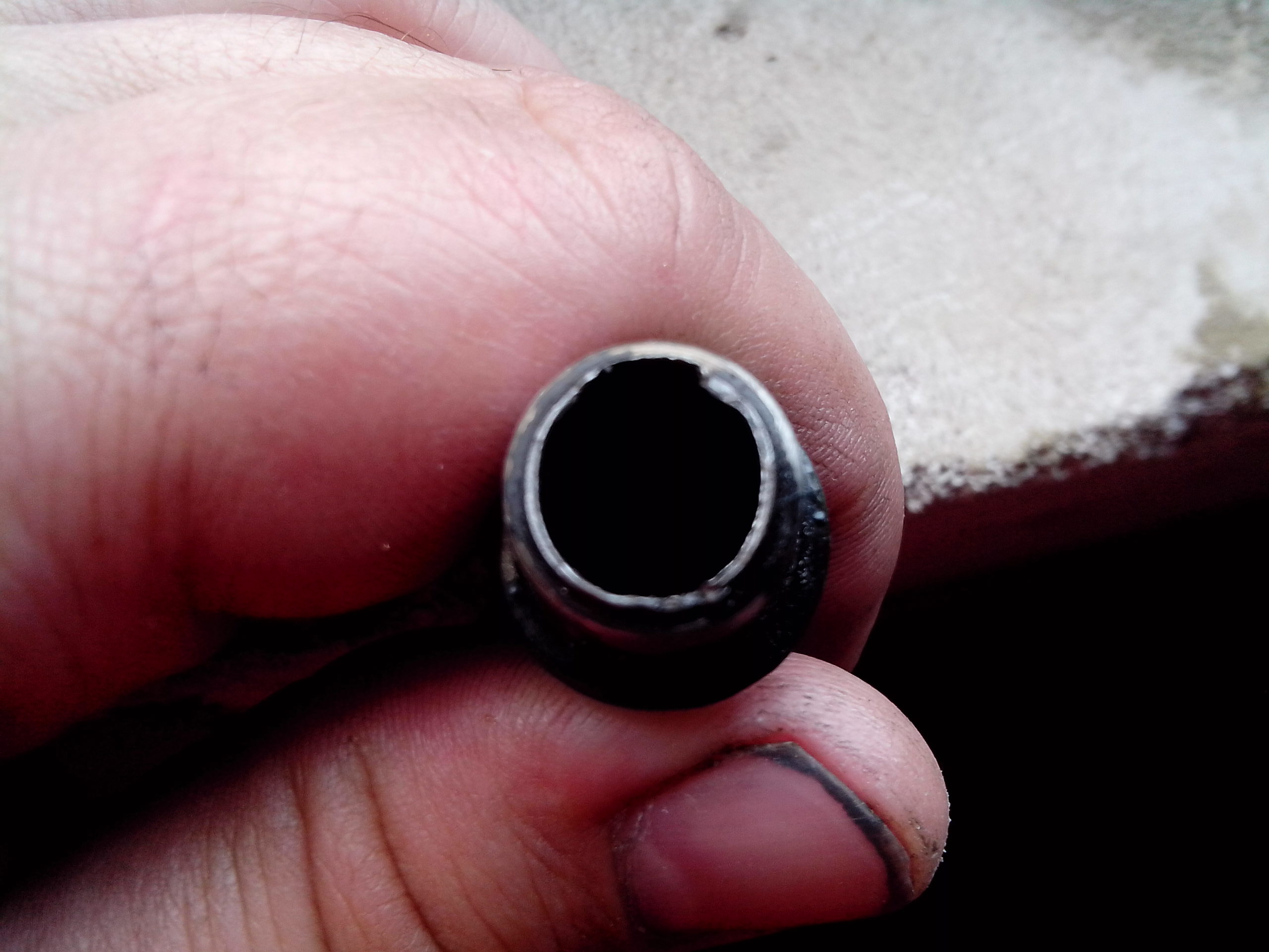

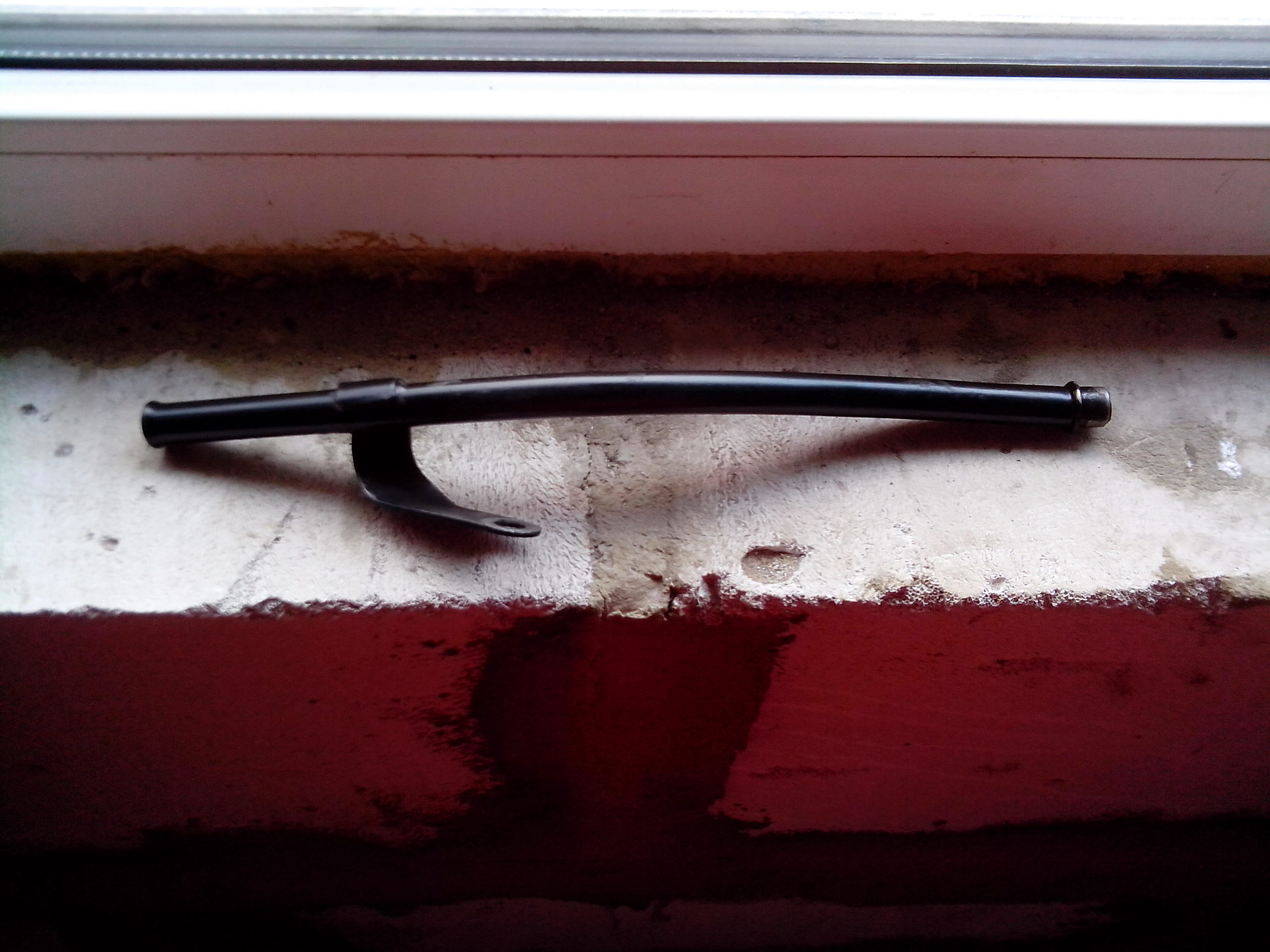

Всем добрый день! При демонтаже ГУРа обломилась трубка направляющая масляного щупа. (фото ниже)
Посоветуйте что можно сделать.

KpyacCAH, она не обломилась,а вытащилась.Ставишь с новым уплотнением,и все.
Говорят,любая машина рано,или поздно становится Опелем.Так зачем-же ждать?)))
