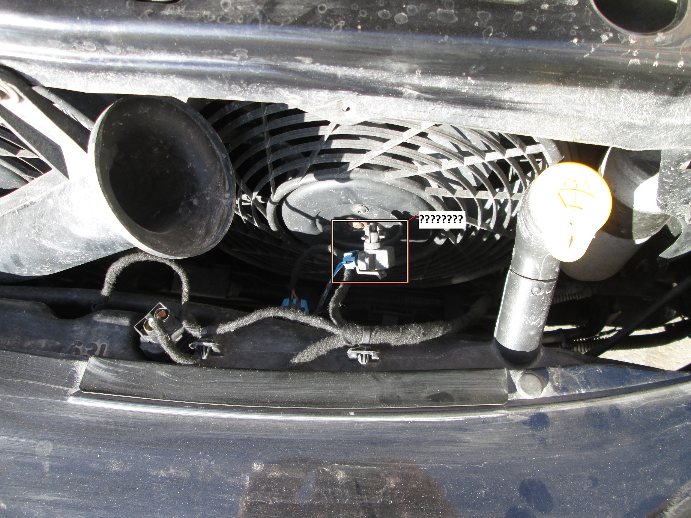

Подскажите что это за фишка перед радиатором на фото???
Ошибок на БК нет и чек не горит.... Машинка сборная поэтому волнуюсь может чего не подключили aq.gif
[attachmentid=111980]

vovich, это датчик температуры наружнего воздуха. В бампере посередине снизу должно быть отверстие куда его воткнуть.
Сообщение отредактировал вевагр: 16 Март 2014 - 19:56

Отправлено 17 Март 2014 - 20:12
Спасибо! az.gif Завтра посмотрю. Хотя на БК температуру показывает вроде правильно, наверно просто не зафиксирован..
