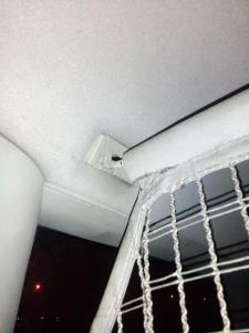

Рассаажите пожалуйста, на что должна кремится сетка междуу багажным отделением и салоном, сетку купил но особо не представляю как и чем она крепится к потолку.. А где ещё должна кремится? На стойке? На спинке сиденья?

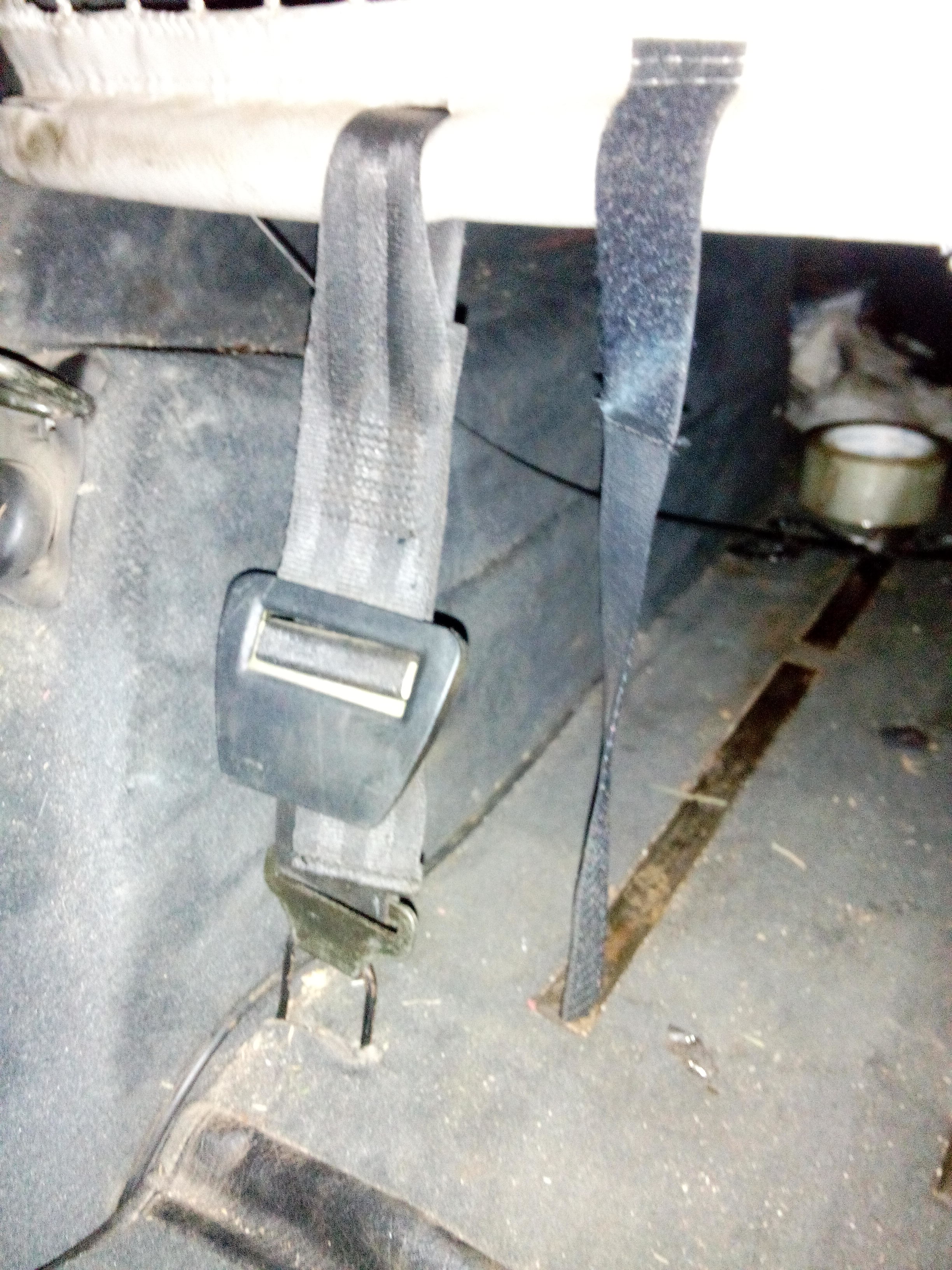

komandirada,
[attachmentid=119024][attachmentid=119025]
Откройте крышку прямоугольной заглушки, там будет хитрое отверстие, в него и вставляется металлическая палка на которой висит сетка. Такие же крепления есть за передними сидухами, чтобы перевешивать сетку при сложенных задних спинках.

Отправлено 04 Февраль 2015 - 06:38
Спасибо, но у меня нет палки почпму то.просто сетка и не белая а черная, моюет не не то прислали

Отправлено 04 Февраль 2015 - 08:02
komandirada, может и не то прислали. Сама палка выпасть из сетки не могла из-за загибов по краям и шляпки на торце как у гвоздя, которыми она цепляется в отверстии на потолке.
Нижние ремни есть? Они не снимаются, продеты через отверстия в сетке и прошиты. Снизу тоже палка вставлена и зашита, и через неё ремни перекинуты.
