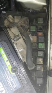

У меня на ооб x20xev проблема следующая. Машина не заводится при повороте ключа то просто щелчок либо реле щелкают в треугольнике и прыгают стрелки на приборке. Реле щелкает которое фиолетовое но не то которое за насос отвечает. По схеме смотрел реле защиты называется. Сперва думал насос но он в порядке была скрутка проводов в баке разобрал заменил провода там с клеммами. При повороте ключа слышно как он работает. Что можно еще поковырять чтобы задавится начала? И еще вопрос что за предохранитель в треугольнике на 10а он почему то иногда сгорает.
Забыл сказать что она иногда заводится. А иногда просто двигатель крутит и ноль эмоций.

Я про это и говорил что там не как у меня треугольник. но это пофиг мне надо знать почему при повороте ключа прыгают стрелки и щелкает реле защиты.

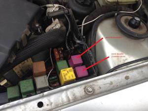

добрый день. опишу неисправность, может кто от сталкивался с таким. машина опель омега б 2,5 дизель x25td, автомат. ездит жена, редко я. ехали за город, на трассе пропал газ и коробка ушла в аварийный режим. заглушил машину, завел, обороты стали 1300-1500. машина больше 60 км не разгонялась. доехали так до дома, набирала сама, на педаль газа не реагировали. приехали домой, на ночь сбросили обе клеммы с аккумулятора, утром поставили назад, завели. лучше не стало. так как воскресенье, поехали на диагностику, где есть универсальный сканер, выдал смогли прочитать только коробку, Р0725-004 неисправность датчика скорости вращения двигателя-отсутствует. и Р1743-008 Состояние положения педали- отсутствует. коробку до это го не било. сейчас при переключение, заметен толчок. подскажите, что это может быть?
и вот еще, сегодня мыл мотор, заметил что не хватает одного реле и одного преда, не подскажите, за что они отвечают?
все, про реле нашел ответ.

Pity,
Фото конечно не очень, но если про предохранитель который стоит напротив реле (внизу в углу), то это для мотора омывателя фар

Pity,
Ясно спасибо
