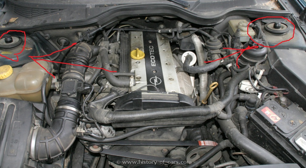

Отправлено 16 Март 2015 - 20:14
Ребят подскажите, что это за бачки?
#6105 Link24
Link24
  • Cообщений: 381
  • Город:Московская Область.
Отправлено 16 Март 2015 - 20:18
sanchez4608, Крепление "стоек" опорники там с пружинами и амортизаторы тоже). Под колпачками гайки, которые держат шток амортизаторов.

#6113 sanchez4608
sanchez4608
  • Cообщений: 7
  • Автомобиль: Opel Omega B 2.0 16V, 1997, МКПП, X20XEV
Отправлено 16 Март 2015 - 20:46
Да вот чуть не залил ахахахах)) Спасибо)
Тогда ещё один вопрос) Возможно не в ту тему, но может кто отзовется. На Опеле стоит Webasto bw50. Я ей не пользовался, но в один прекрасный день узнал все ее прелести, заинтересовался и решил я её проверить. В салоне стоит вот такой пульт. Под капотом рядом с "левым бачком закиси азота xD" стоит блок предохранителей. Подключил их. Пульт включается, но когда нажимаешь на кнопку с пламенем ничего не происходит. В чем может быть причина?

#6116 Link24
Link24
  • Cообщений: 381
Отправлено 17 Март 2015 - 13:14
sanchez4608, В своё время очень плотно занимался доп.отопителями, причин может быть масса, самая первая-какая температура на улице? Если выше +5 (в некоторых моделях +7) он не запустится, так как он тут скорее всего штатно установлен, через общее управление авто-климатом, то есть, он запускается при определённой забортной температурой. Насос качает "щёлкает" ? Неисправность (если без компа и стенда) искать просто по цепи-Насос(щёлкает или нет)-Нагнетатель (шумит нагнетатель или нет), свеча накала (визуально осмотреть и замерить сопротивление тестером), "закоксованность камеры сгорния" визуальный осмотр (лечится прожигом "мап" газом), соотвественно прокладки, так же в некоторых моделях есть фетровые прокладки (колечки, часто довольно от времени "сгорают-разрушаются", ну и сам блок управления (крайне редко выходит из строя), ну и собственно проводка.
Сообщение отредактировал Link24: 17 Март 2015 - 13:16

#6118 sanchez4608
sanchez4608
  • Cообщений: 7
Отправлено 17 Март 2015 - 19:30
Link24, спасибо тебе за наводки! я это все проверю. да предохранители были отключены. я их подключил, но вот не уверен в правильности подключения. они стоят под капотом, блок из 3ех предохранителей. там есть 3 позиции (1 2 3). прочитал что в среднюю (2) идет предохранитель на 1А, а вот в остальные на 15А и 25А. только я не уверен точно какой куда))
#6119 Link24
Link24
  • Cообщений: 381
Отправлено 17 Март 2015 - 20:08
sanchez4608, 1 амперник-блок управления, 25А-нагнеталь+свеча накала "корпус котла"(Свеча накала не постоянно работает, работает пока на рабочую температуру не выйдет) 15А насос (который щёлкает), там больше ничего нет, нечему напряжение потреблять.Либо 1А Насос, 25А свеча, 15А нагнетатель, но скорее всего первая схема.
