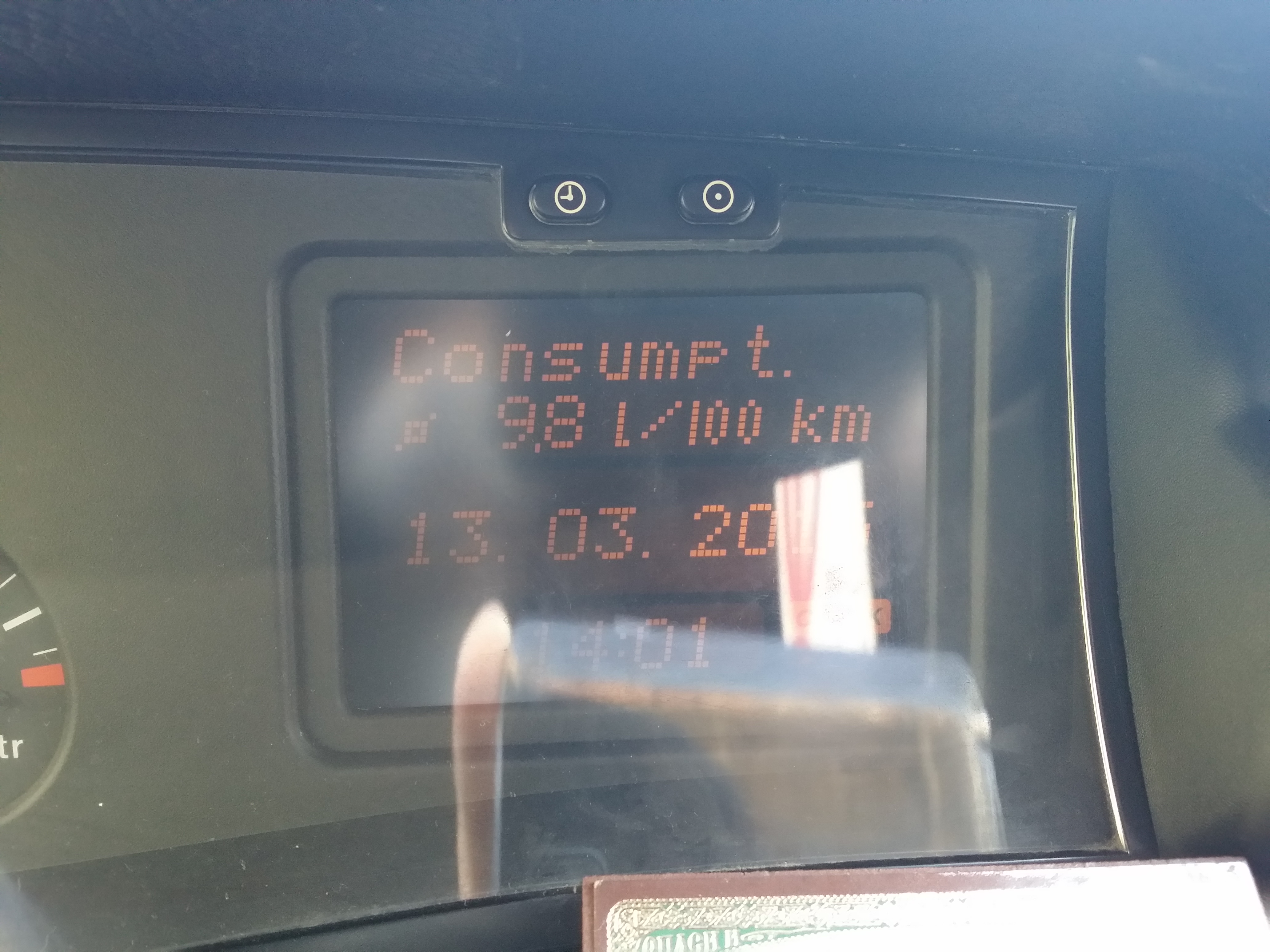

Dranik, Абсолютный расход-это сколько она съела, с момента последнего сброса (ресет). Если постоянно по городу, то 15 нормальный расход.
[attachmentid=120473]
Это смешанный цикл 35% трасса,50% город, остальное грунтовка(вернее дорога с наглухо убитым асфальтом), средняя скорость показывает 40км\ч.
