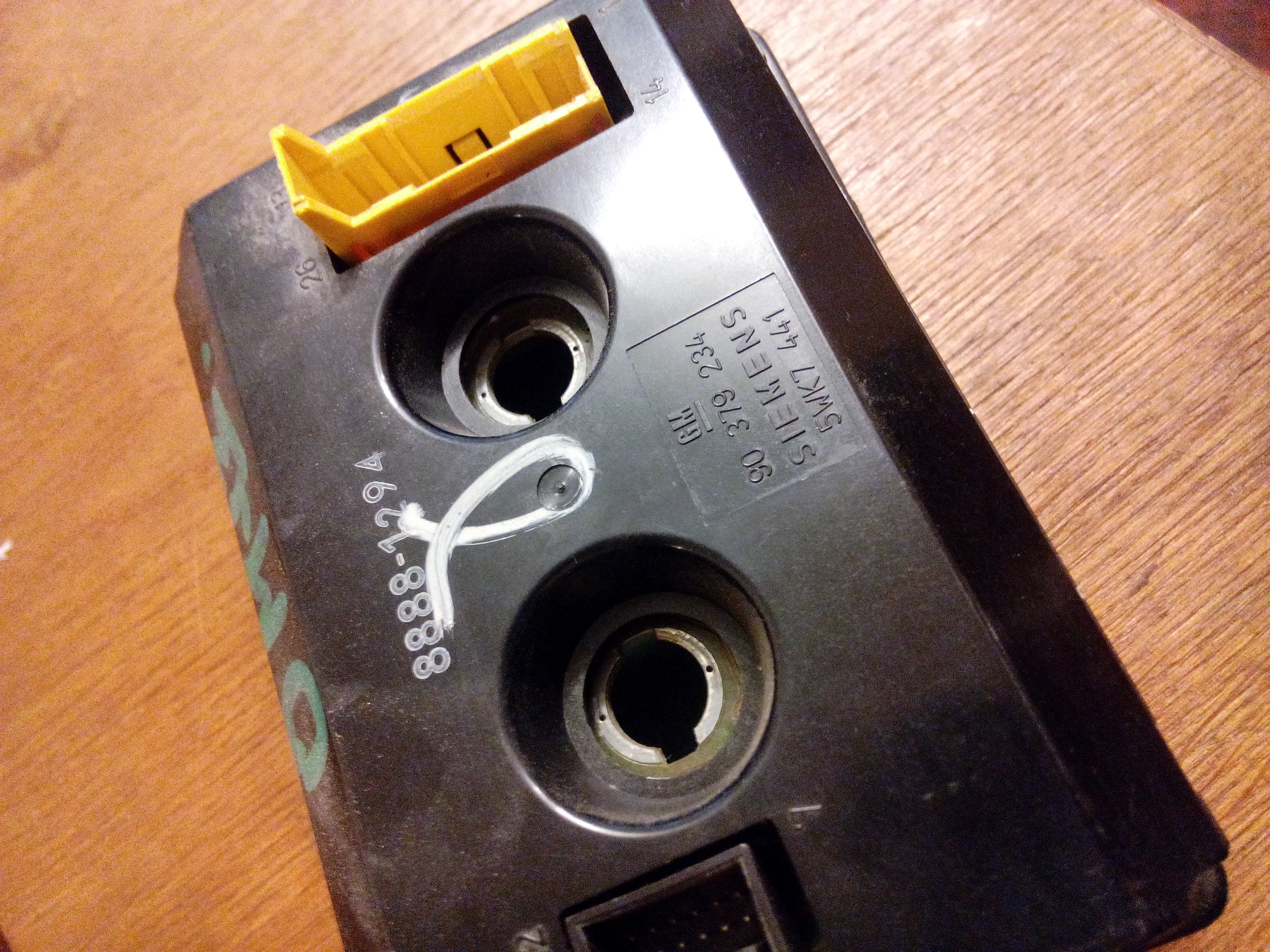

Прювет!
может кто знает вин мид дисплея полного, а то по катологу уже два часа смотрю не вижу...
Не понял, что за вин. Если нужен номерок или ещё какие цифры, то вот, вроде все видны
[attachmentid=120323]
Больше никаких цифр на дисплее нет.

darkcats, Если с 1998 года, на одну фишку (без всяких "приблуд" типа навигация) то вот этот http://prntscr.com/6j5rfk , а вообще просто номеру шасси посмотреть.
П.С, Если не срочно, то на следующей недели (как будет выходной) буду снимать приборку(поменять пару ламп надо) могу посмотреть точно.
