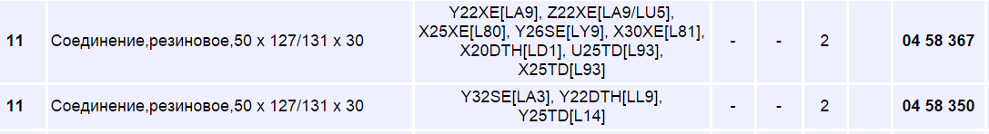

Народ помогите подобрать муфту на карданный вал на Opel Omega 2.2 DTI 2001 г.в. VIN: W0L0VBM6921000366, а то бьет только оригинал под номером 04 58 350, а он стоит не малых денег. Подойдет ли Lemforder 14728 02 ?

Отправлено 18 Май 2015 - 20:11
MEXAHNK, по размеру вроде такая-же, но на твой мотор неподходит по применимости,эта фигня ваабще только на 3 мотора ставится, хз, надо брать в руки и смотреть, может там матерьял другой. Как вариант смотреть на разборках.

#6494 MEXAHNK
MEXAHNK
  • Автомобиль: opel omega 2.2 DTI
Отправлено 19 Май 2015 - 09:52
mik63, вот и я смотрел,что размеры одни и те же, буду пробовать поставить
