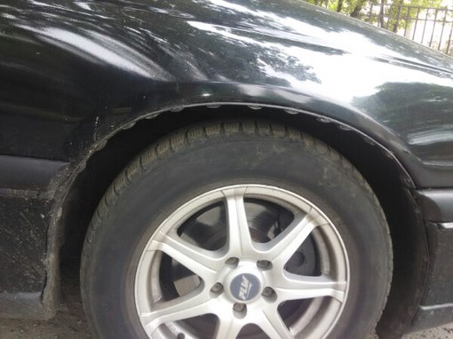

Все привет! решил вот я заморочить с задней частью авто, а точнее ее высотой. Когда покупал, обратил внимание на высоту жопы к морде, но думал мортеры полетят заменю, а они все не летят и не летят....
Вот и решил я заменить саленблоки, т.к. чет ляпает и заодно решил заменить пружины. И вот тут ряд вопросов:
1) Какой высоты нужно купить пружины, чтоб он стал ниже?
2) Нужно ли менять амортизаторы?
3) Рычаги в седане и универсале (задние) одинаковые?

1) Купил себе б/у LQ (снимал сам с рестайла сарая). Стоит ниже вашей, но выше, чем на моих убитых родных)). Родные в гараже валяются. Могу в воскресенье глянуть маркировку (если не горит).
2) Если рабочие - нет.
3) Разные. На седане амортизаторы стоят вертикально, на сарае под углом. Соответственно разное крепление амортизатора.

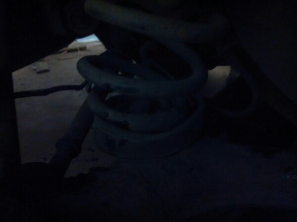

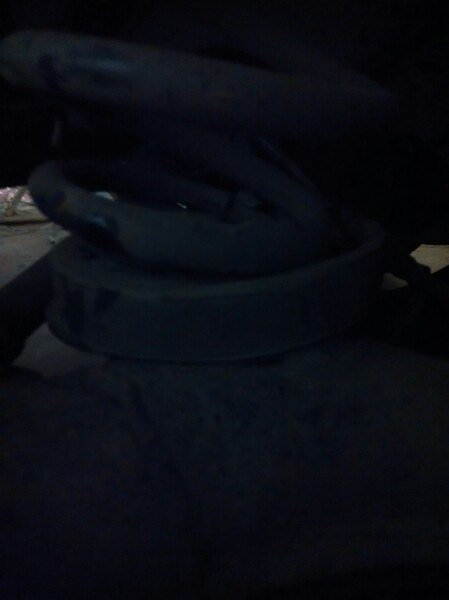

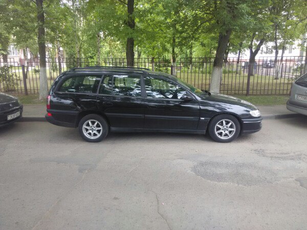

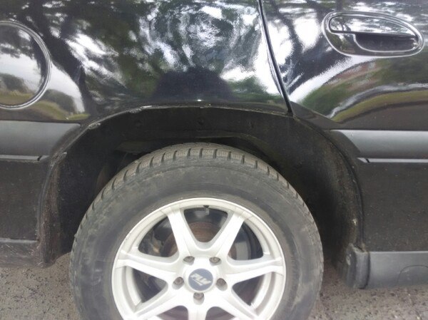

вот я начал разбираться и разбирать и увидел следующее: под пружиной у меня стоит толстая резинка 15 мм, где-то может больше. Оно так у всех? Может это и есть причина того что у меня жопа высокая?
По поводу идентичности рычагов: прошарил весь екзист разницы между универсалом и седанам не нашел. они делятся на следующие позиции: для бронированных/ не для бронированных, для скорых и катафалков/ не для скорых и катафалков. А для седана универсала нет.
И амартизаторы крепятся на болт и легко двигаются по плоскости вперед назад.
По-моему это предыдущий владелец проставку туда вкорячил.У меня таких штуковин там точно нету.

Отправлено 20 Июнь 2015 - 20:47
у меня точно такие же стоят, вынь их если ненравится и жопа "сядет"
