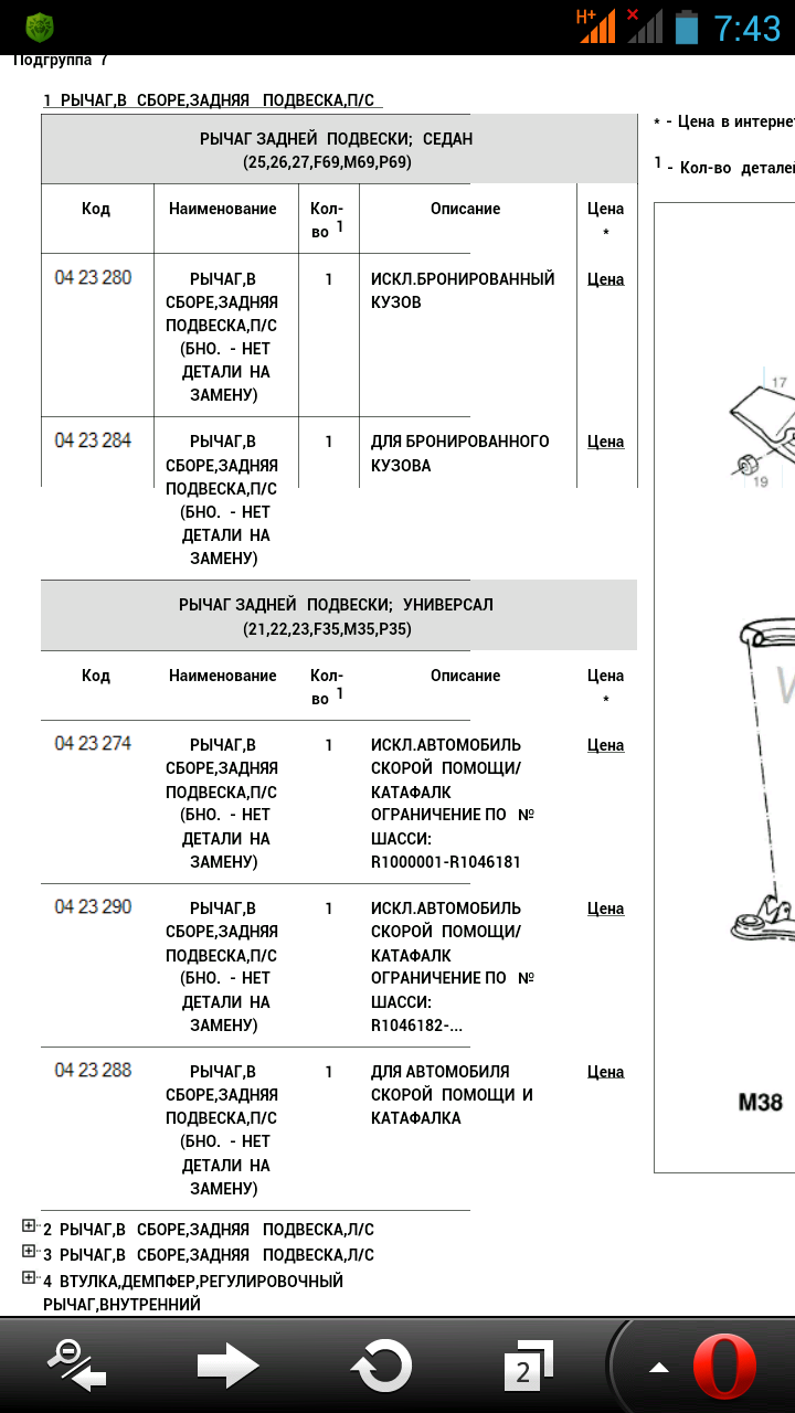

Цитата(Dranik @ 20.6.2015, 20:05) Просмотр сообщения
По поводу идентичности рычагов: прошарил весь екзист разницы между универсалом и седанам не нашел. они делятся на следующие позиции: для бронированных/ не для бронированных, для скорых и катафалков/ не для скорых и катафалков. А для седана универсала нет.
Рычаги седан/караван разные.
[attachmentid=122577]

Dranik, В экзисте ВИН забивается в Элькасте, и каталог тебе показывает подходящие детали по ВИНу, по этому он тебе на седан рычаги не показывает.

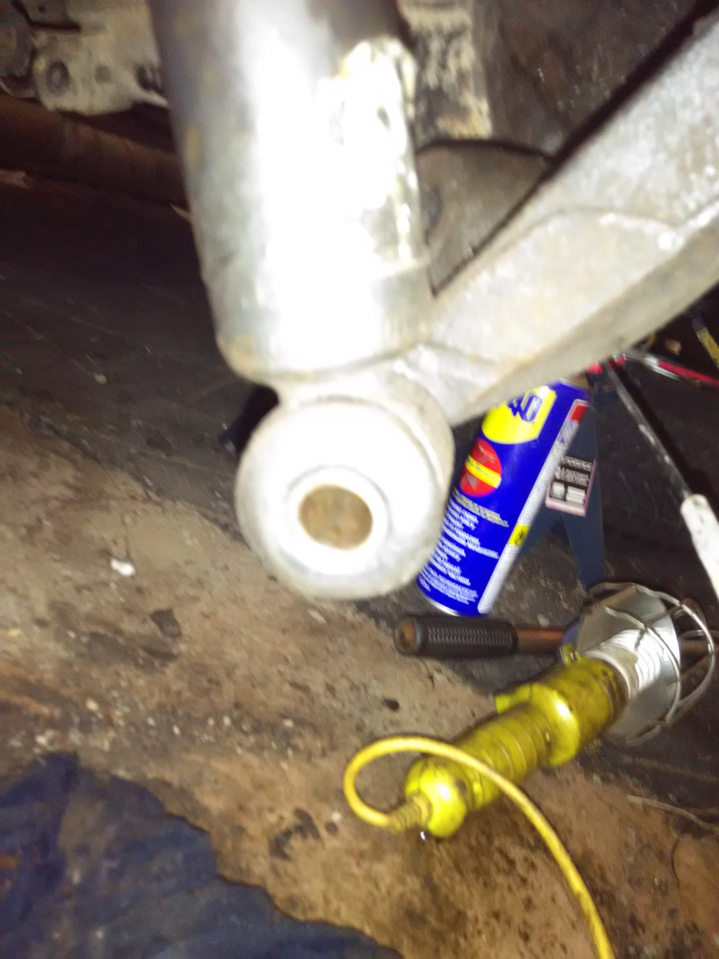

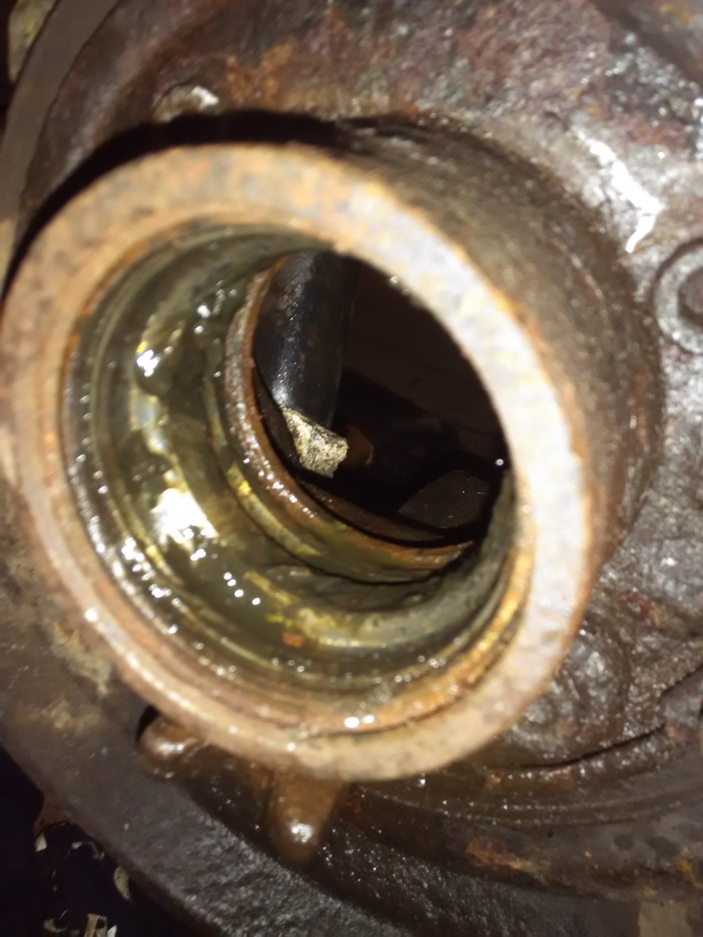

Парни спасибо! Еще пару вопросов.
1) Как отделить амортизатор от рычага? Я болт выкрутил, но он на чем-то очень плотно сидит.

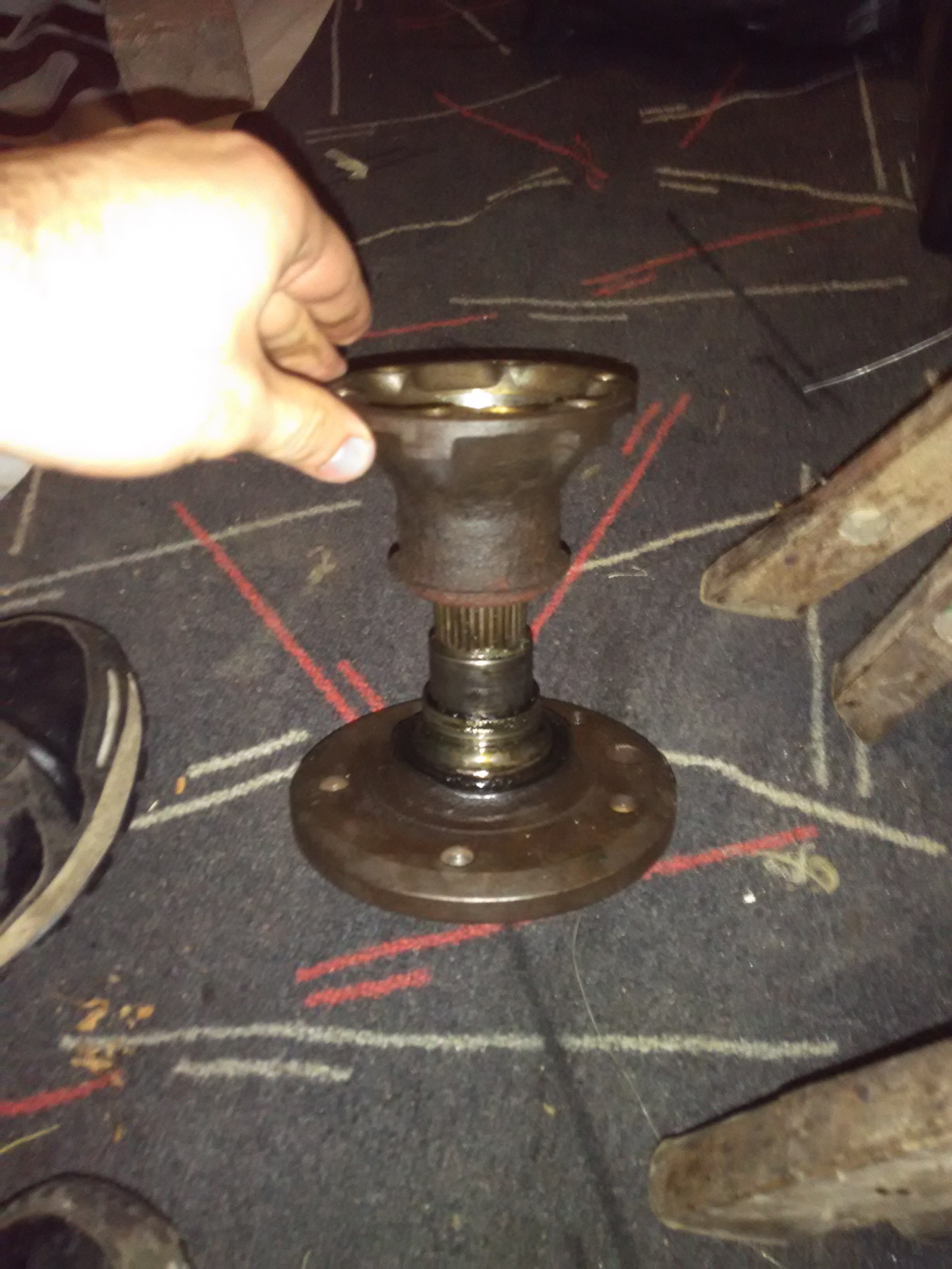

2) Я заодно решил поменять полуоси, наружные шрусы в ужасном состоянии, к тому-же когда откручивал шрус от ступицы то пришлось отпилить часть т.к. болт не откручивался и и пришлось наваривать гайку - шрусы меняются отдельно от полуосей или только в сборе?

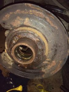

3) Еще я решил заменить подшипник ступицы, ступицу сначала выдавили болтами на сколько это было возможно, потом кувалдой через молоток ляснул пару раз, она вывалилась с внутренними патронами подшипника, а наружная часть осталось в рычаге, я снял стопорное кольцо - он еще чем то фиксируется?
Как его оттуда выбить? Я так понимаю, что лучше всего трубой. - какой наружный диаметр трубы нужен? - я не могу померить, т.к. у меня нет штанген-циркуля.

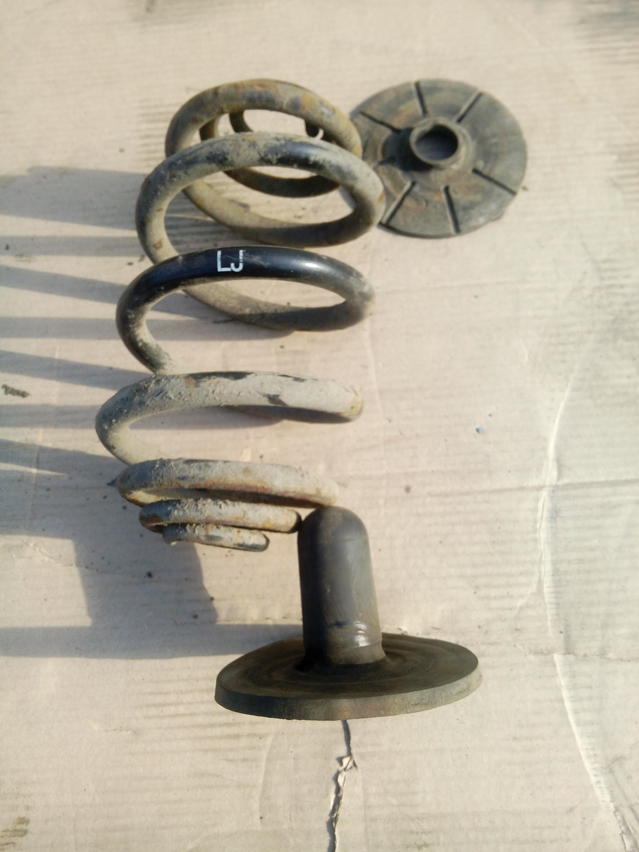

4) Пружины лучше снять сейчас, когда рычаг еще на месте или когда отсоеденю рычаг они просто отвалятся?
Заранее спасибо всем!

Dranik,
1) Монтажкой отжать. В рычаге посадочное место, в него входит втулка амортизатора. Просто подкисла. Перед снятием амортизатора рычаг поддомкратьте, что бы по рукам не получить. Его пружина вниз давит.
2) Можно менять отдельно от полуосей. Здесь есть фотка как шрус к полуоси крепится http://forum.opel-cl...howtopic=113398
3) Внутреннюю обойму вынимал также с куском трубы. Вместо болта использовал съемник для сжатия передних пружин ВАЗ 2101. http://forum.opel-cl...showtopic=58774
4) Перед снятием пружин отпустите болты крепления рычага, что бы легче было вынуть пружины. Темболее с такими проставками.

единственно что хочу уточнить - все таки диаметр трубы, т.к. я сейчас около труб нахожусь и могу подобрать.
И еще - внутренний шрус тоже съемный или нет? Просто у него поврежден корпус в районе выхода полуоси (я вечером скину фото) может повреждения не критичны.

Dranik, в ссылке человек сказал, что использовал трубу 3" , что бы вытащить обойму болтом. Я диаметр не мерил, подобрал из того, что нашёл в гараже.

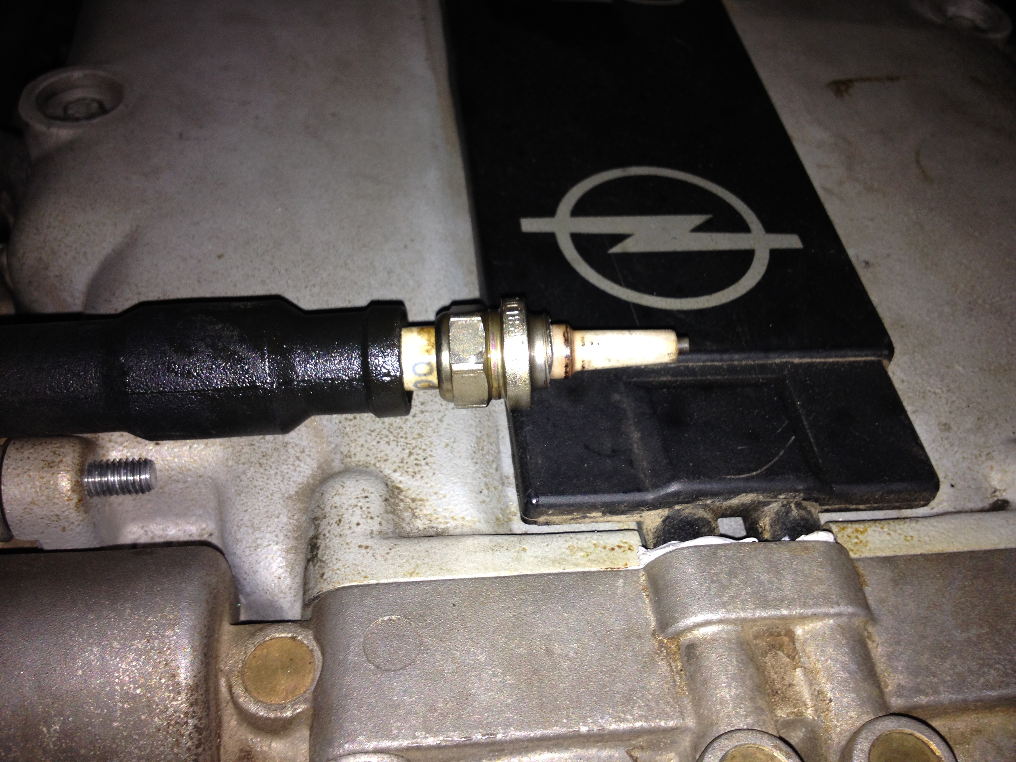

Всем привет такая проблема.
Сломалась свечка, то что вынул на картинке, как теперь резьбу то выкрутить? есть какиенить хитрые инструменты?

mik63, попробовать как на дизельных астрах обратным ввертышем вынимать,сколько ж они пробежали?

skyracerff, в том то и дело что почти новые, даже нагара нет, изоляторы белые, бракованная видимо попалась.
а что за ввёртыши? как в магазинах спрашивать?

mik63, Если я правильно понял, то ввёртыш вытачивать надо....

mik63, у меня товарищ на астру покупал в камазовском магазине
