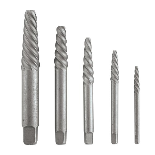

Я в магазине сказал выкрутка и меня поняли. Но под этот квадрат у меня не было удлинителя. Пришлось сварить гайку с болтом и выкрутить обычным воротком через две головки.

mik63, про переходники не знаю, не интересовался. Не все операции по извлечению с помощью этого набора закончились успешно, гарантированно обнадеживать не буду. Может ещё кто подскажет, как выходил из положения.

Для данного конкретного случая (деталь с отверстием, расположена глубоко) можно аккуратно обточить трёхгранный напильник, чтобы образовались три ОСТРЫХ кромки (только не перегреть, чтобы не потерялась закалка). Потом ЛЕГОНЬКО вбить его в отверстие остатка свечи и пробовать провернуть.

вевагр, Всё закончилось удачно, правда под этот квадрат пришлось мастерить переходник из всего что было в гараже, но открутилось легко.

это квадрат предназначен для обычного воратка для мечников. Видел как свечку достают обратным сверлом.

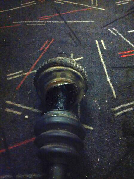

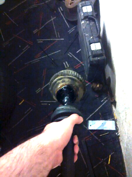

Подскажите, я все воюю с задней подвеской, снял полуось, наружный шрус под замену, т.к. когда его снимал, то сделал болгаркой дырку. Но вот внутренний, вроди работает хорошо, но у него вот такой корпус. Он должен таким быть? Или это у меня такое щастя? Надо ли это заменить? Вро ди как он не особо должен влиять. Да и как он так деформировался.

Dranik, то, что квадраты экстакторов под вороток для метчиков, это понятно. Но есть одно но, крутить воротком внутри свечного колодца немного неудобно.
Такую дефомацию металлического пыльника внутреннего шруса, могли сделать только человеческие руки. Отодвинув привод в сторону дальше, чем это мог позволить тот самый пыльник. Впринципе, его можно отрихтовать, но где гарантия, что туда не попала грязь? Которая в последствии сделает своё грязное дело - убьет шрус.
ИМХО поскольку наружний шрус под замену, а внутренний лотерея, я бы пробежался по разборкам и заменил привод в сборе. Думаю знаете, но хочу напомнить, что с нашим мотором и на v6 шрусы и полуоси разные. Не знаю какое будет ваше решение, менять привод целиком или по частям, обратите на это внимание.

А внутренний шрус не разборный? Чтоб его можно было разобрать и помыть?
б.у. полуоси не особая проблема они у нас по 20-25 уе стоят. Но опять же, это тоже лотерея.

Dranik, сам не разбирал. Могу только теоритически предположить процедуру. Развольцевав замятый пыльник плоской отверткой (как описывал в ссылке про наружний шрус), снять и отодвинуть его. Затем сгибая шрус и подтягивая сепаратор, вынуть шары по одному. Когда шары будут вынуты внутренняя обойма шруса выйдет из гранаты вместе с полуосью. Думаю там такое же стопорное кольцо как и на наружнем. Это теория, но я бы попробовал так. Опять же это моё мнение, но эту гранату без промывки и осмотра внутреннего сосстаяния, ставить не стал, а любопытство попробовать разобрать, взяло бы верх.
Вы уверены, что в Вашем внутреннем шрусе нет выбоен от шаров? Может это тоже лотерея.

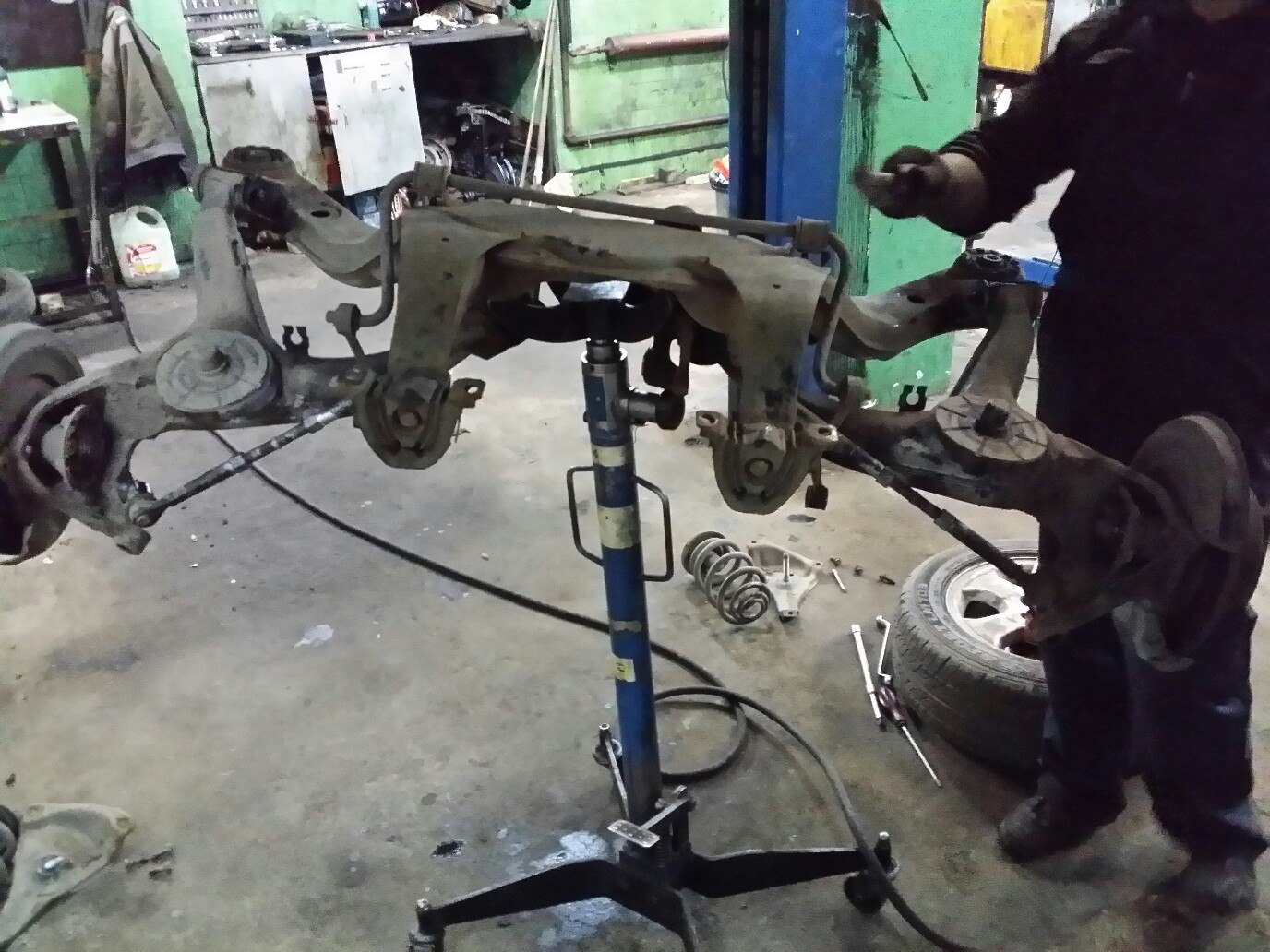

Спасибо! у меня работа движется дальше, сегодня снимал рычаги чтоб отдробеструить и покрасить, так вот я не могу вытащить болт из наружного салинблока, он уперается в порог и мм 3 не выходит. я подогнул ухо на корпусе монтировкой и достал его, но особой радости от того что погнул несущую деталь не испытываю. Завтра второй предстоит снимать. Кто как справлялся с этим?

Dranik, Я когда салейнт блоки менял задние-подрамник снимали.....
