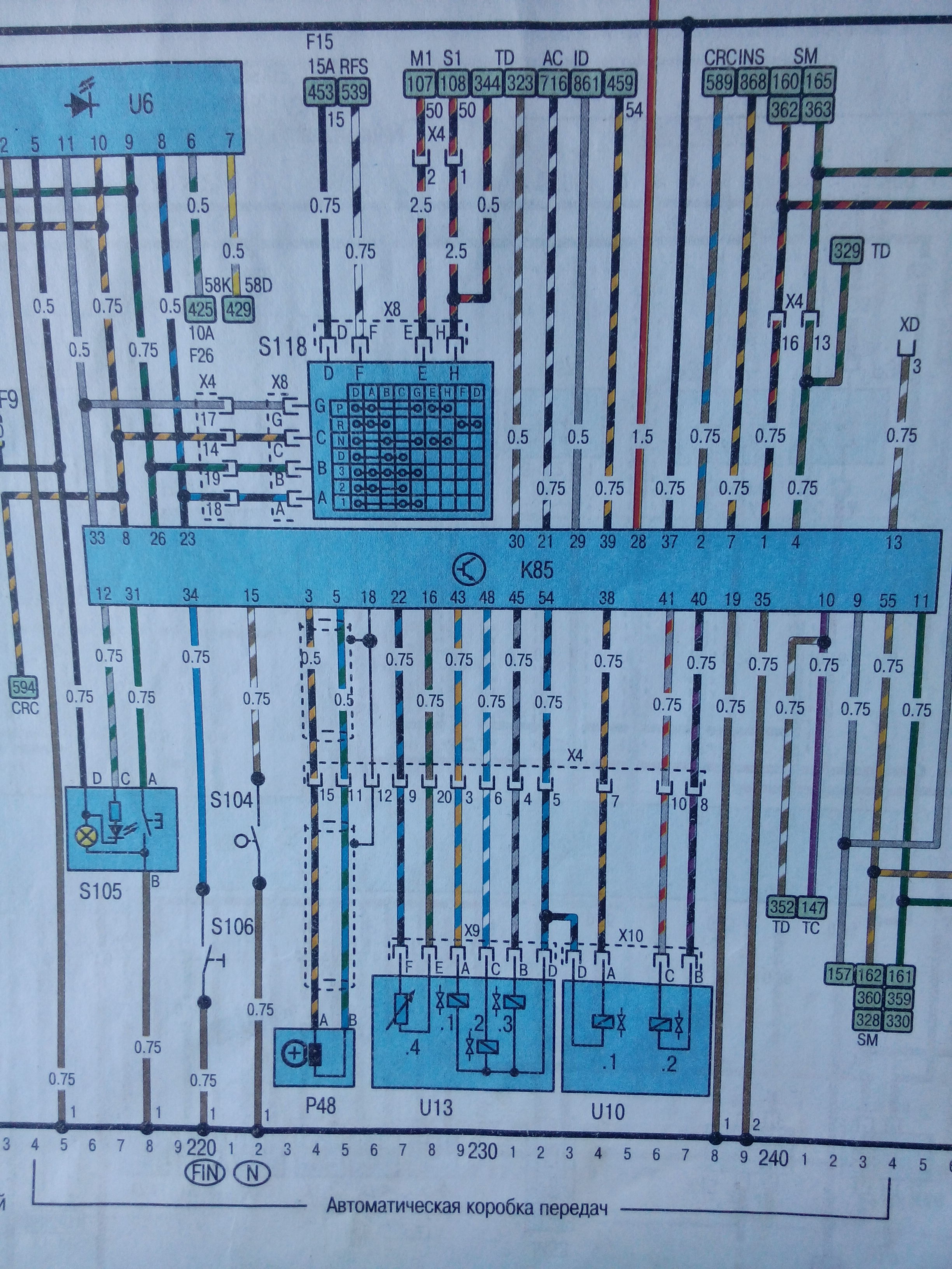

#6829 виталий зорин
виталий зорин
  • Cообщений: 8
  • Автомобиль: OPEL OMEGA B х25хе
Отправлено 23 Август 2015 - 08:45
всем доброго дня! помогите разобраться! акпп работала в аварийном режиме из за сгнивших контактов в круглой фишке ! сменил фишку- завели авто но все равно аварийный режим! подвигали авто вперед назад заглушили и больше авто не заводится! такое ощущение что она на передаче(даже реле не щелкает стартера)скажите куда лезть?
#6830 вевагр
вевагр
  • Cообщений: 634
Отправлено 23 Август 2015 - 09:27
виталий зорин, контакты внутри переключателя селектора или его разъем. Оттуда же идёт провод на стартер.
Неплохо было бы ещё ошибки посмотреть.
Сообщение отредактировал вевагр: 23 Август 2015 - 09:33
#6831 виталий зорин
виталий зорин
  • Cообщений: 8
Отправлено 23 Август 2015 - 09:51
со стороны выпускного колектора сзади головки! зеркальце возьми если так не увидишь!
добрый день! селектор снял! контакты все целые! аккуратно удалил резину со стороны припайки проводов к плате! провода до фишки звонятся но не по одному ! может кто знает какие должны звониться и при каком положении селектора?
#6832 valera timon
valera timon
  • Cообщений: 0
  • Автомобиль: onel omega B
Отправлено 23 Август 2015 - 09:46
Уважаемые опелеводы помогите,дайте дельный совет.Достался опель нам по случаю 2.5 т.д. 1998г.,простоял пол года в разоброном виде поставили голову топлевного насоса начал заводится и ездить ,обороты брал нормально,но заводился не поймешь как!То на холодную хорошо а на горячюю плохо,то наоборот.На диогностику гоняли ,было три ошибки на топлевной системе,а теперь вовсе незаводится,не горят свечи накала,а когда мослаешь стартером загорается АВS.Тянули на веревке келометра два призноков жизни не падает,С чего начинать ремонт машины?Благадарю зарание rolleyes.gif
#6833 вевагр
вевагр
  • Cообщений: 634
Отправлено 23 Август 2015 - 10:28
виталий зорин,
[attachmentid=123952]
Квадрат с точками над блоком управления - это селектор. На нем нарисовано, что с чем и при каком положении должно быть замкнуто.
Сообщение отредактировал вевагр: 23 Август 2015 - 10:35
#6834 виталий зорин
виталий зорин
  • Cообщений: 8
Отправлено 23 Август 2015 - 21:09
спасибо! попробую разобраться! может проще не мучаться и купить новый? есть каталожный номер у кого?
#6835 виталий зорин
виталий зорин
  • Cообщений: 8
Отправлено 23 Август 2015 - 21:22
может у кого то были косяки по проводке акпп ? где больные места? как лечить?

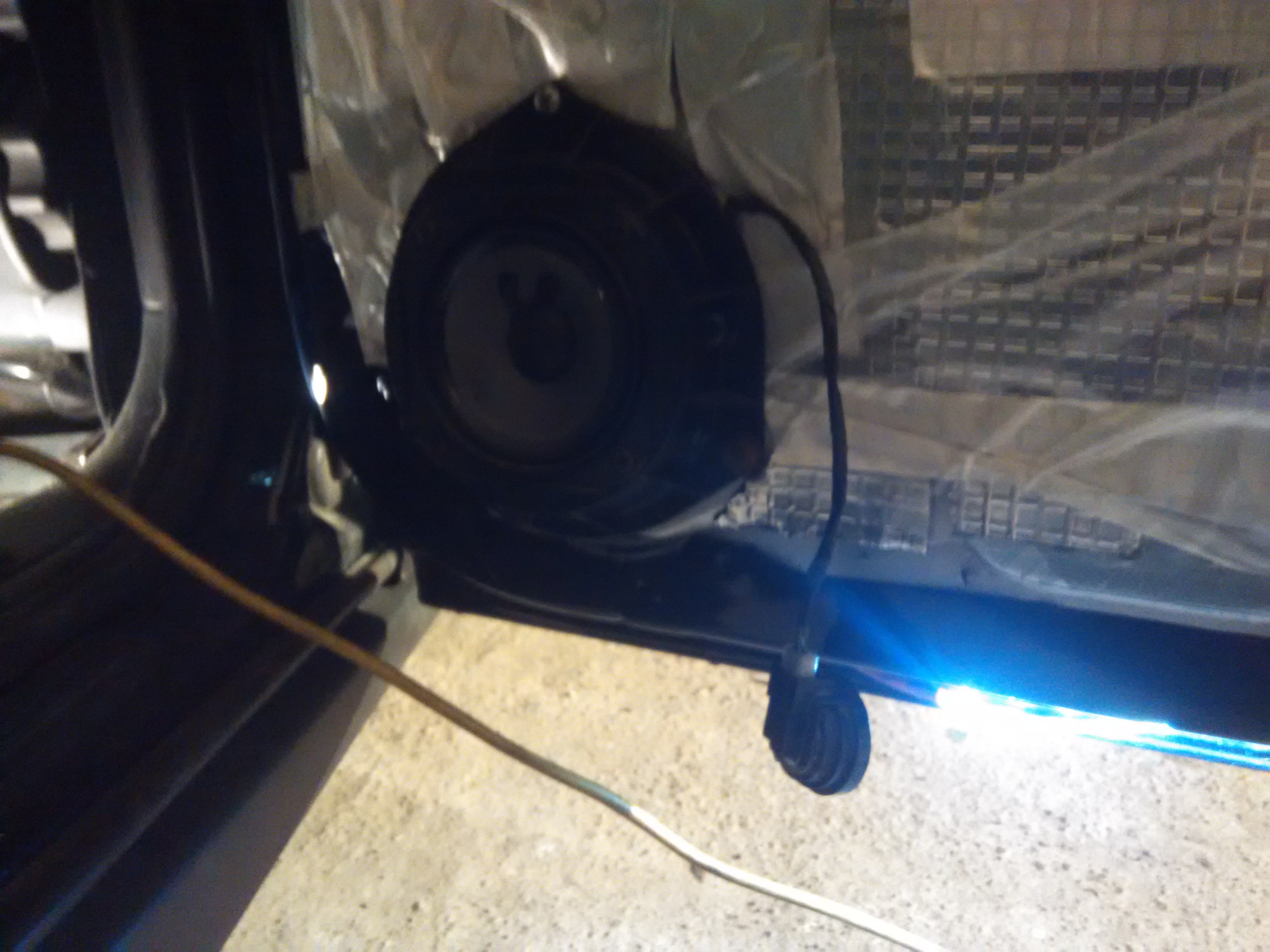

#6840 Dranik
Dranik
  • Cообщений: 192
  • Автомобиль: omega b
Отправлено 25 Август 2015 - 07:30
Всем привет! Купил вот такие колонки, сзади наклейки стерты, они прорезинены и меньше по диаметру чем блаупанк (штатные) играют хорошо, что за они кто скажет? Хочу такие передние, но не могу сказать какие хочу))))
