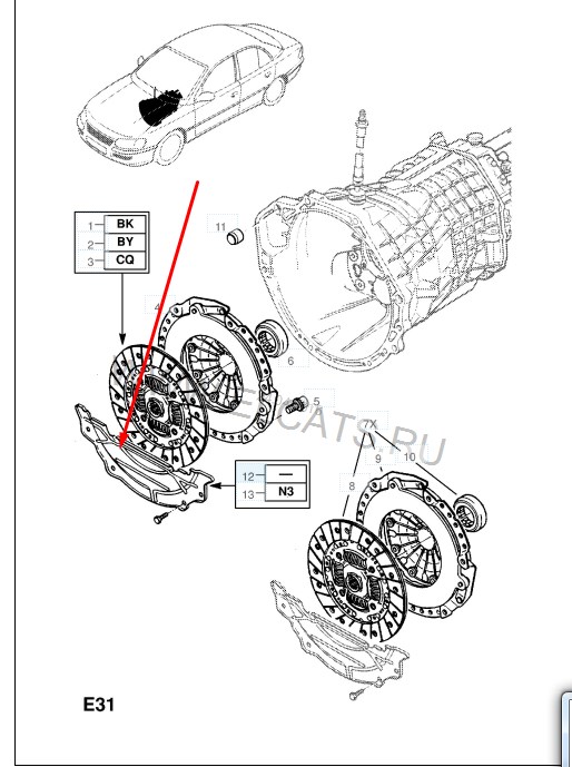

Добрый вечер! 97 год 2.0 16 клапанный х20xev
Перекинул мотор.
поддон был двусоставной, теперь одна. на месте соприкосновения коробки и картера теперь дырка.
Что там стоит с двигателем с односостовным поддоном?
#7313 ProfNew
ProfNew
  • Cообщений: 3 459
  • Город:Москва, Юго-Восток
Отправлено 23 Апрель 2016 - 21:24
Щиток металлический фигурный.
#7314 вевагр
вевагр
  • Cообщений: 634
Отправлено 24 Апрель 2016 - 09:05
Dranik, www.elcats.ru/opel/Parts.aspx?Model=df61ffb5-ea0b-4a4d-9a22-939f0f24e1ce&Unit=99a1f150-bac7-4adf-9652-8e60f0215180&Title=Подгруппа+2
#7315 Dranik
Dranik
  • Cообщений: 192
  • Автомобиль: omega b
Отправлено 24 Апрель 2016 - 09:44
Спасибо! Скажите номер этой детали, сылка которая приведена не открывается
#7316 вевагр
вевагр
  • Cообщений: 634
Отправлено 24 Апрель 2016 - 12:58
Dranik, 06 70 184
Ссылка открывается, там есть картинка. Думаю на разборке найти можно.
Сообщение отредактировал вевагр: 24 Апрель 2016 - 13:10
#7317 Link24
Link24
  • Cообщений: 381
  • Город:Московская Область.
Отправлено 24 Апрель 2016 - 13:07
[attachmentid=128808]
