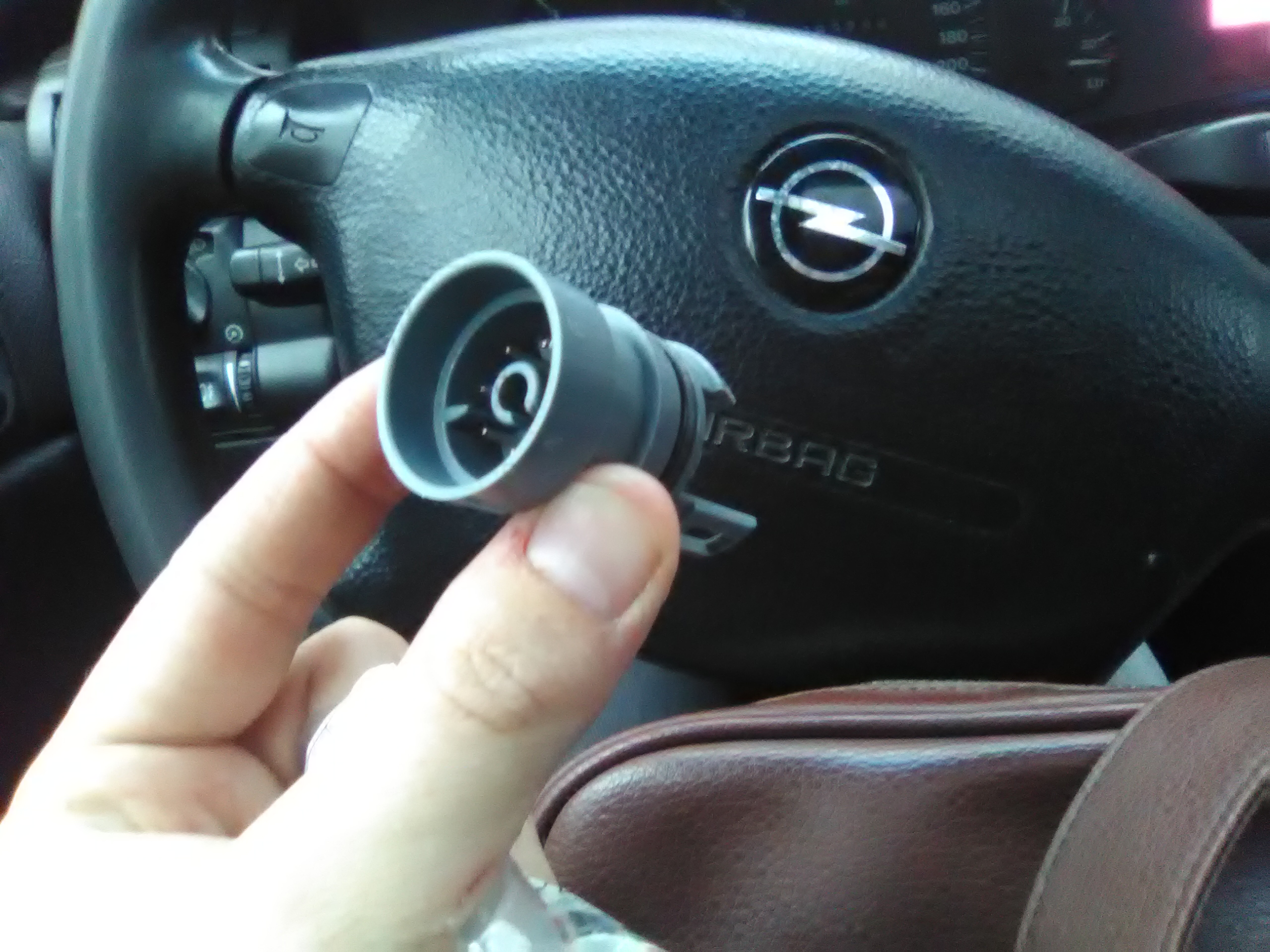

Всем привет! OOB X20XEV нужно поменять данный разьем на АКПП. Можно ли сделать это без снятия поддона? Хватит ли длины проводов от соленоидов, чтобы вытащить наружу разьем? Если нет, то сколько нужно литров масла для заливки после снятия поддона? Заранее спасибо smile.gif
#7330 ProfNew
ProfNew
  • Cообщений: 3 459
  • Город:Москва, Юго-Восток
Отправлено 26 Апрель 2016 - 15:37
Без снятия поддона - никак. Нужно 5 литров масла.

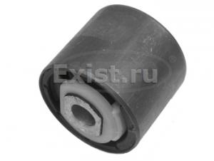

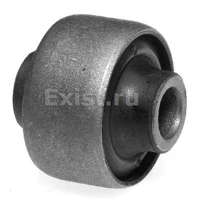

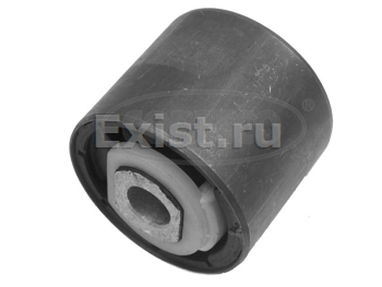

как правильно установить Сайлентблок [attachmentid=129004] куда должен смотреть срез? а стрелок направления установки я так и не нашел, хотя как то писали, что они указывают направление установки.
с этим [attachmentid=129005] как бы все понятно.
Ни гвоздя, ни жезла.
#7333 вевагр
вевагр
  • Cообщений: 634
Отправлено 03 Май 2016 - 19:15
IOCTAC, forum.opel-club.ru/index.php?showtopic=88202&st=20
Правильно стоит на рычаге слева (на фотке в ссылке), срез на сайленте должен смотреть в сторону шаровой. У вертикального сайлента ориентации по установке нет.
