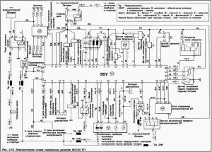

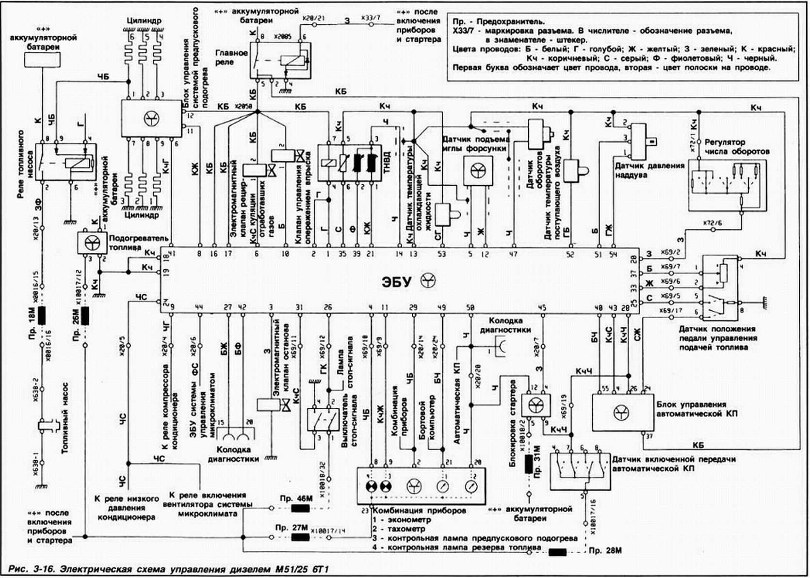

Sima42, Слушай а там же у тормозной лягушки 4 контакта
2 на замыкание(плюс на лампы стопа) и 2 на круиз
И оба сигнала с каждых выключателей идут на ЭБУ - мож один сигнал доходит , а второй нет ?
На контакты 26 и 31
На контакты 26 и 31
Логично! Хорошо проверю. Спасибо кстати за подробную схему. А есть у тебя такая но на МКПП?

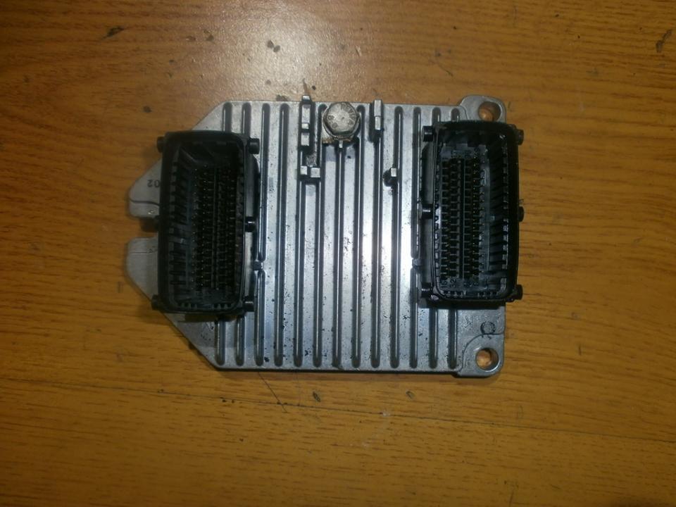

Z22XE. Обрыв кан шины это первое на что я думал. Проверил и на обрыв и на КЗ и на массу. Тем более сопротивление в 60 ОМ не показывало бы. Если обрыв был бы. На мозгах и тех и других 120 ом. Напряжение при выключенном зажигании на одном проводе кан шины 2,5в, на другом 2,6в. При включенном на одном 1,8в, на другом 3,2в. То есть цепочка Основные мозги - Каншина - Мозги коробки явно работает. Что еще делать ума не приложу. Остается вариант каким то образом проверить мозг коробки. Ни у кого случаем не завалялся рабочий? Нахожусь в Москве. Номер GM 96 024 313. Забыл написать. До этого на протяжении двух лет раз 5 - 6 такая же проблема с теми же ошибками выскакивала как правило осенью или весной и в тот же день сама проходила.

Отправлено 11 Август 2016 - 14:12
Если ЭБУ мотора такой то проблема в нём

vas320, Спасибо огромное что помогаеш. Мозги такие. ОбЪясни пожалуйста, из каких соображений что это именно с мозгами проблема и что с ними могло случиться? И возможно ли отремонтировать?
