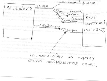

У меня стоит А4.Замки и стеклоподъемники подключал так
[attachmentid=63461]
#185 SeregaK
SeregaK
  • Cообщений: 141
  • Город:Калужская область
  • Автомобиль: Meriva A 1.6 z16xep
Отправлено 07 Декабрь 2010 - 14:45
СПАСИБО ОГРОМНОЕ! Я уже методом тыка подключил.
