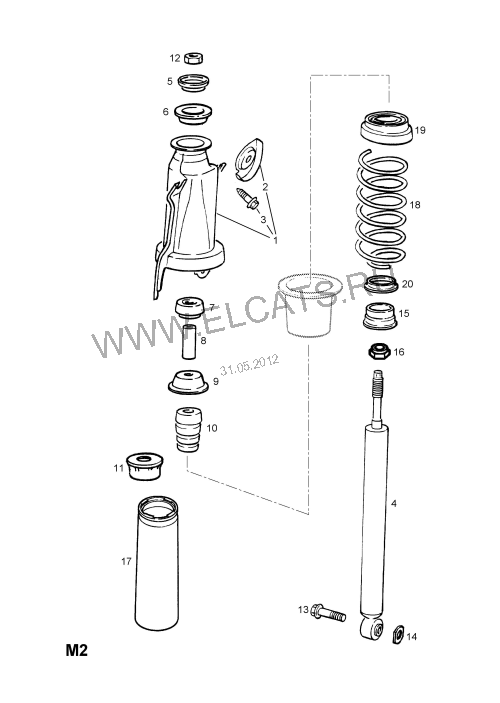

Отправлено 01 Июнь 2012 - 13:29
Начала скрипеть подвеска зад справа , решил сменить её, хотя амортизаторы были куплены уже давно , помогите с выбором пружин, как они маркируются по жесткости и что какую циферкуеще прикупить для ремонта ?[attachmentid=90420]

Отправлено 01 Июнь 2012 - 13:48
встречный вопрос- подвеска с саморегулировкой? 19, 20, 15- демпферы, наверняка уже пора.
Если Вы говорите о возможности регулировки дорожного просвета ,то нет.
Евгений я вас правильно понял?
#295 Pincet
Pincet
  • Cообщений: 2 557
  • Город:башкирия, уфа
  • Автомобиль: ovb x20xev cdx
Отправлено 01 Июнь 2012 - 14:01

Возможно ли подружить усилинные пружины с простыми амортизаторами и что из этого получиться?
#297 Pincet
Pincet
  • Cообщений: 2 557
Отправлено 01 Июнь 2012 - 14:18
что за простые амортизаторы? пружины для "мягкости", если так можно сказать. амортизаторы для гашения вертикальных ускорений. валкая, наверно, получиться...
Каяба газомасленный
#299 Pincet
Pincet
  • Cообщений: 2 557
Отправлено 01 Июнь 2012 - 14:40
Цитата(leva @ 1.6.2012, 17:35) Просмотр сообщения
Каяба газомасленный
- это не "простые амортизаторы"! это нормально. многие ставят и радуются. лишь бы сам аморт не был левой поделкой. ставь. ay.gif
Отбойники- цифра 10 поменяйте, необходимость замены остальных резинок,колец, можно определить только сняв амортизатор.
