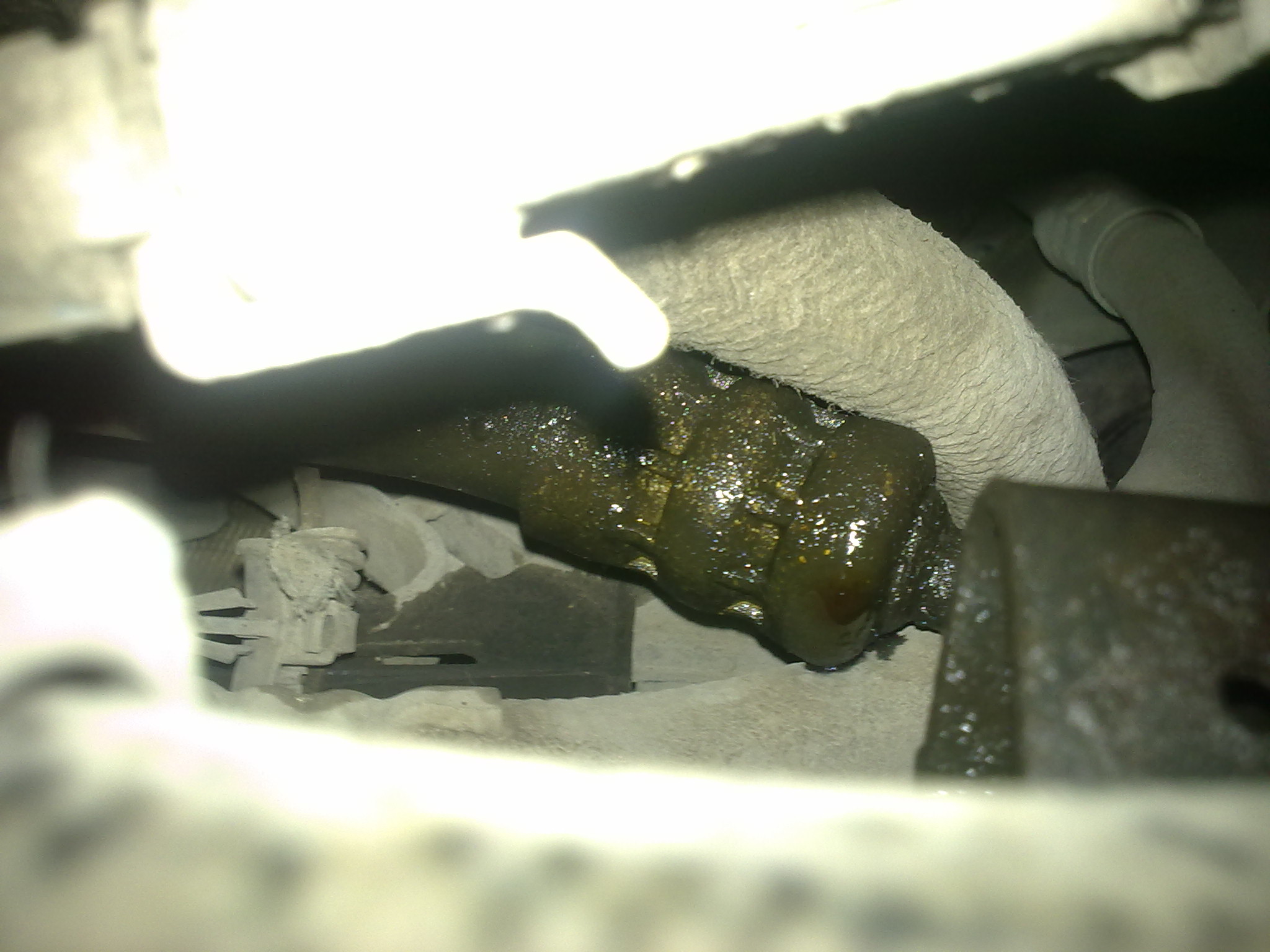

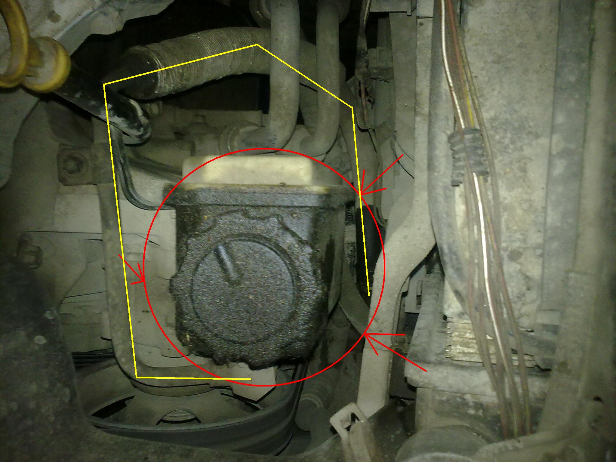

подскажите, что это(см картинку1 обведено красным), так как залез под машину и увидел что с шланга капает (да что там капает - льётся), НА картинке выделено жёлтым, или картинка 2
это бачек гура, но вот содержимое-загадка! поменяй жидкость и протяни соединения.
это не подтягивается. или хомутом попробовать
Я предполагаю что внутри лопнул резиновый шланг
тогда только менять. и они, эти шланги, только в оригинале. если не ошибаюсь...

Цена вопроса: подскажите стоимость
Идея: нельзя ли отрезать:с одной стороны-шланг, с другой-трубку, натянуть шланг на трубку и хамутиком стянуть???
Обратная трубка стоит примерно 8 килорублей, нагнетательная 11-12 .
Думаю можно подобрать что-нибудь российскаго производства(для данной детали это не "криминал"), да и выбор гидравлических шлангов огромен. Ну или как Вы предложили-отрезать и натянуть-должно держать, может даже на отрезанной трубке развальцевать слегка край,чтоб уж точно шланг никуда не делся,если конечно длинны шланга хватит.
